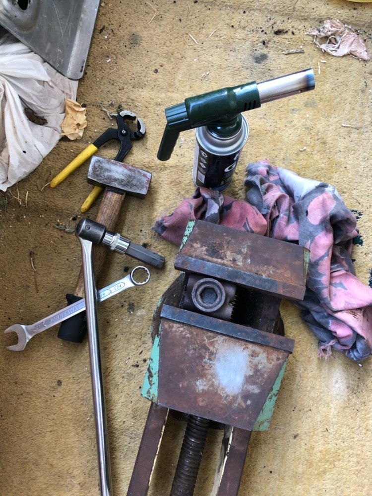

« Ответ #881 : Сентябрь 02, 2018, 05:30:25 pm »

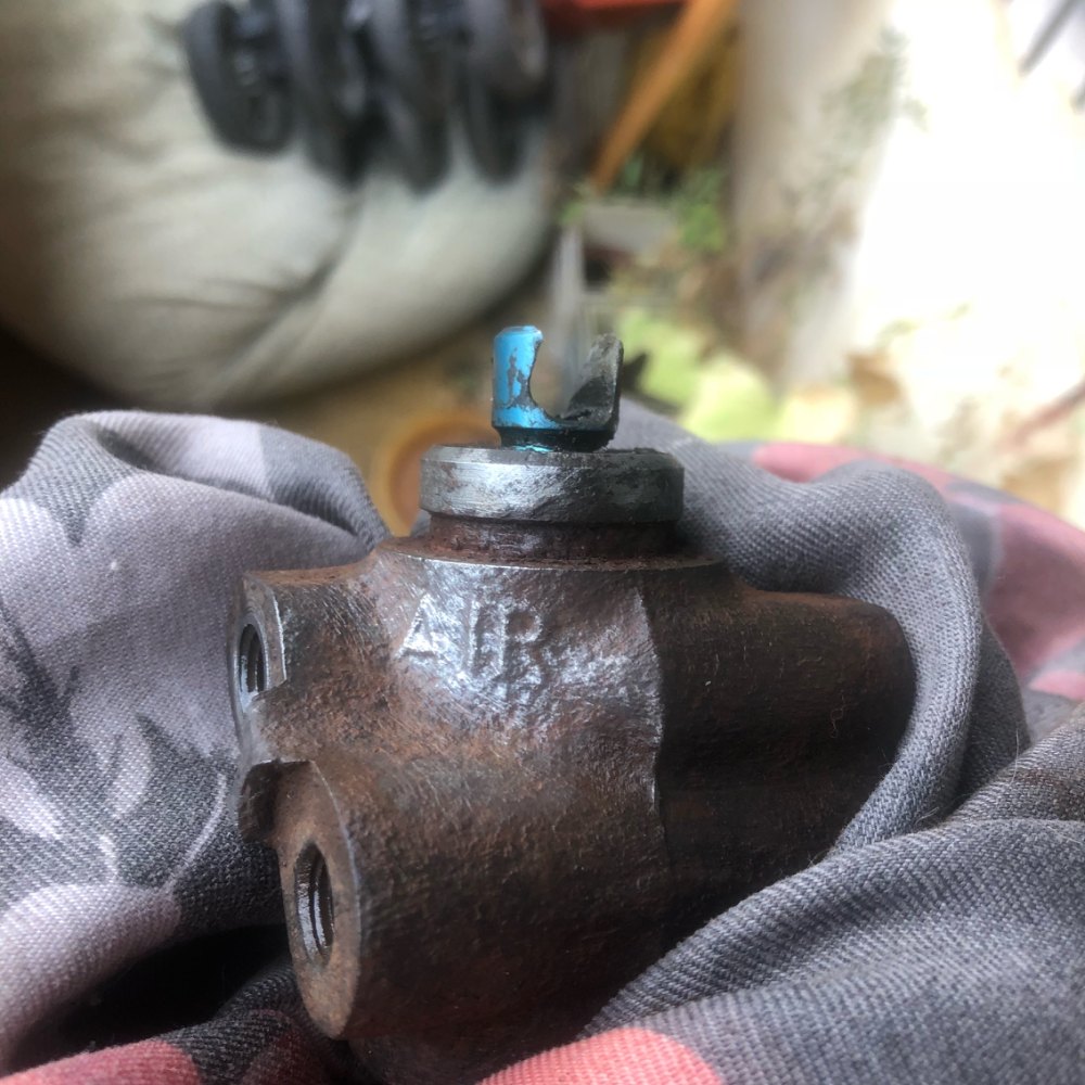

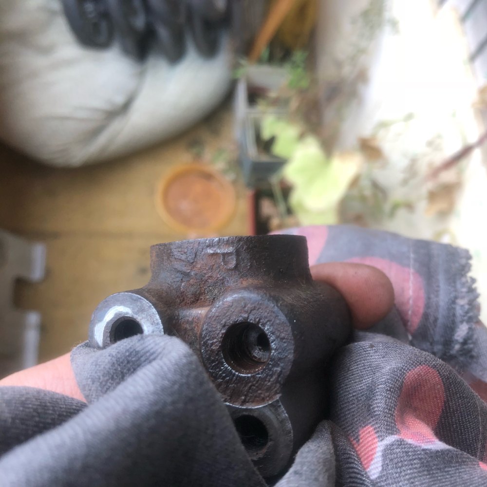

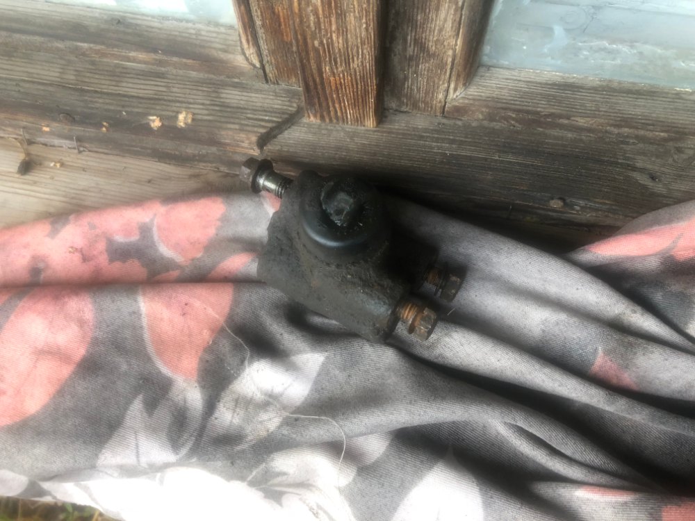

очередная попытка победить колдун,теперь моя)))
поскольку уже начал оставлять лужи то надо что то делать,снял заглушив шланг и понес оттирать отмывать разбирать поциента)))

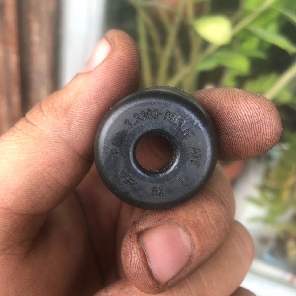

резинка оказалась вполне себе с номером АТЕ 3.3303-00131E

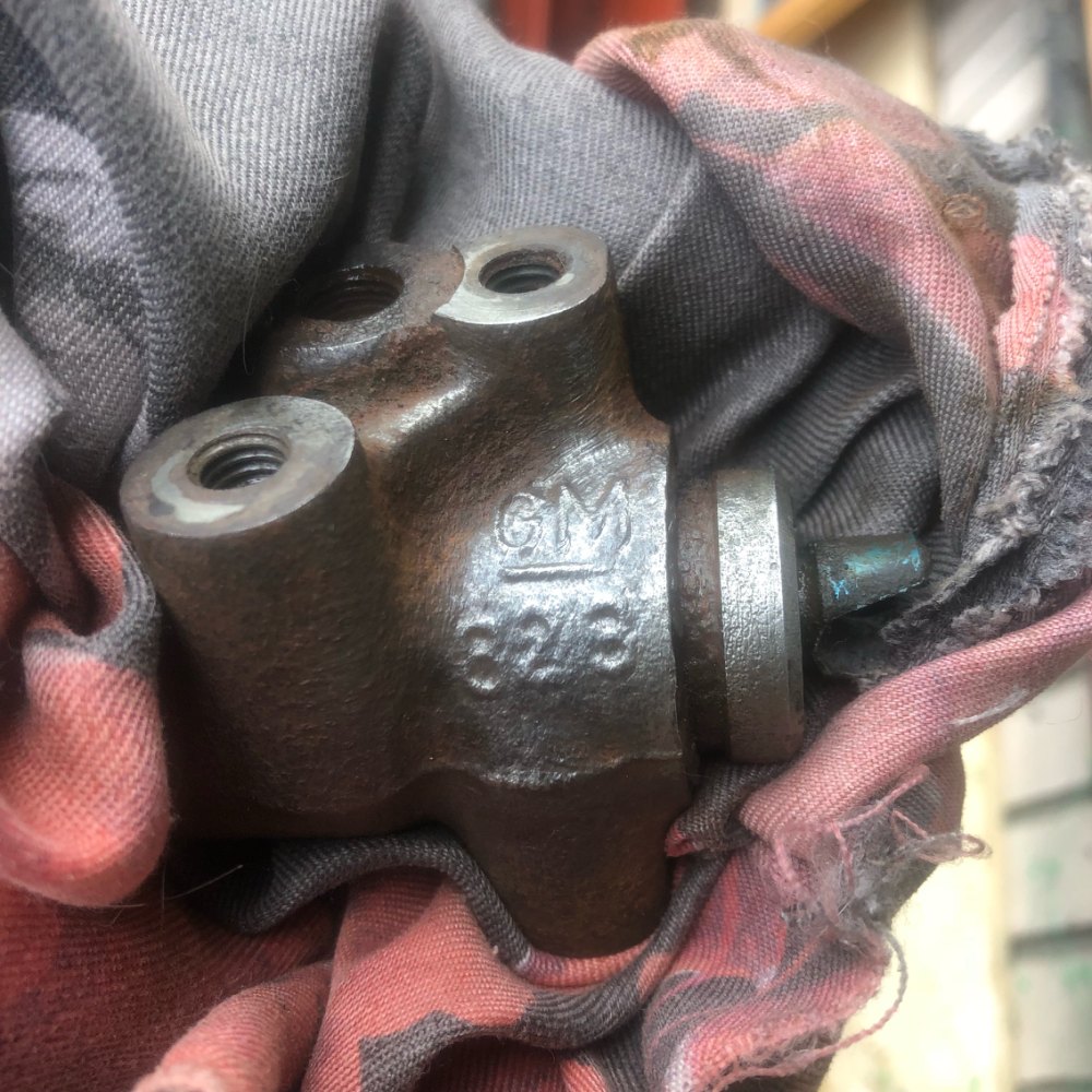

а вот сам колдун фигу с маслом ток GM 828
попытка разобрать пока успехом не увенчалась,отмачиваю какой то Химией пока)
Оффлайн Дед Мефодий
  • Сообщений: 3059
  • зачОООтка: +94/-0
  • Не загрызу, так покусаю.
« Ответ #882 : Сентябрь 02, 2018, 06:21:32 pm »
    У себя на машине такого не нашёл :-\ ...
« Ответ #883 : Сентябрь 02, 2018, 06:36:55 pm »
я так понял это только на бразильцах

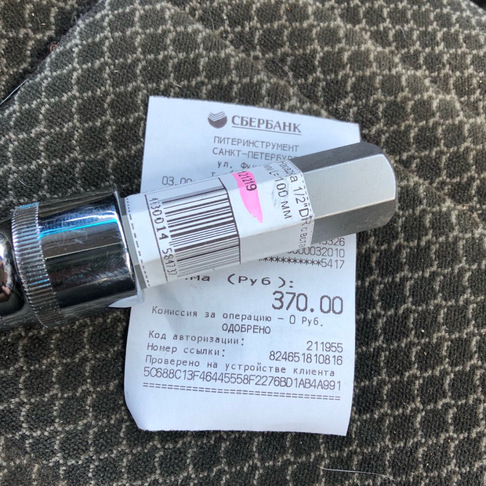

Пс. На колдун внутренний шестигранник 19мм.  Завтра попробую заехать в би би глянуть. Болтом с гайкой невышло открутить. Гайки по болту скручиваю.
« Последнее редактирование: Сентябрь 03, 2018, 12:41:28 am от people »
« Ответ #884 : Сентябрь 03, 2018, 06:31:01 pm »
Как неловко то получилось,впервые такое,не открутил и не сломал)))) эх.давно хочу пневмогайковерт,он бы то осилил....
