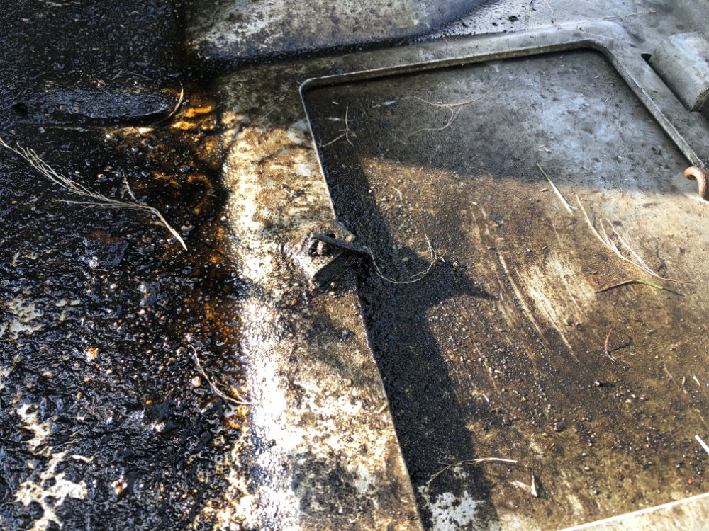

на выходных прокатится решил чтоб машина не застаивалась) и снова мистика,снова вылилась АТФ. с пол литра наверное.(судя по луже). то с месяц может стоять и сухо,то пару дней постоит и протечёт.

« Ответ #951 : Ноябрь 04, 2018, 10:39:06 pm »
атф может сматываться через трубку щупа, если она неплотно сидит.
« Ответ #952 : Ноябрь 04, 2018, 10:59:32 pm »
да,у меня трубка щупа не закреплена, я думал над этим. но резинка вроде плотная и я смотрю за трубкой чтоб не выскочила. меня смущает что оно может долго не течь а потом раз и потекло. в любом случае резинка уже новая куплена,катается в бардачке и ждет когда я заеду на эстакаду.заодно попытаюсь найти где крепление трубки щупа и прикрутить её. течёт в принципе как раз где то в том углу где трубка в коробку заходит

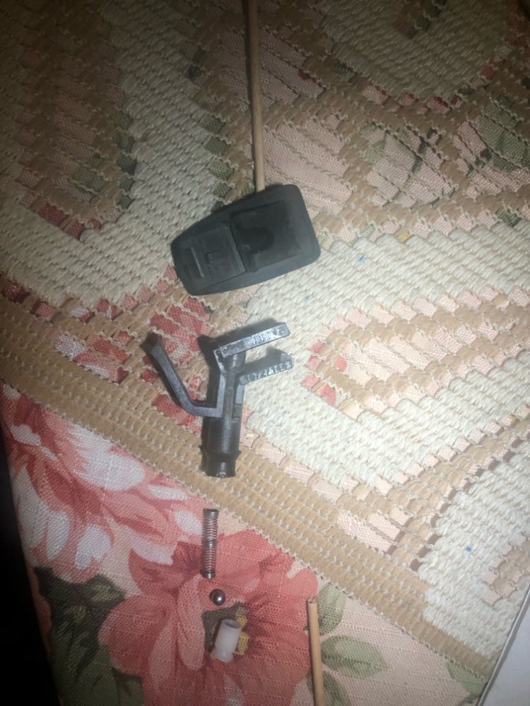

уехал за Псков в деревню) что то стала форсунка плохо работать, продул не помогло. как оказалось она вполне себе разбирается) изучил устройство  прочистил,вроде заработало  ;D
