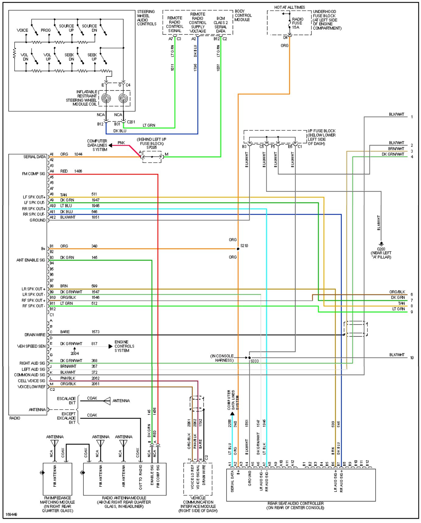

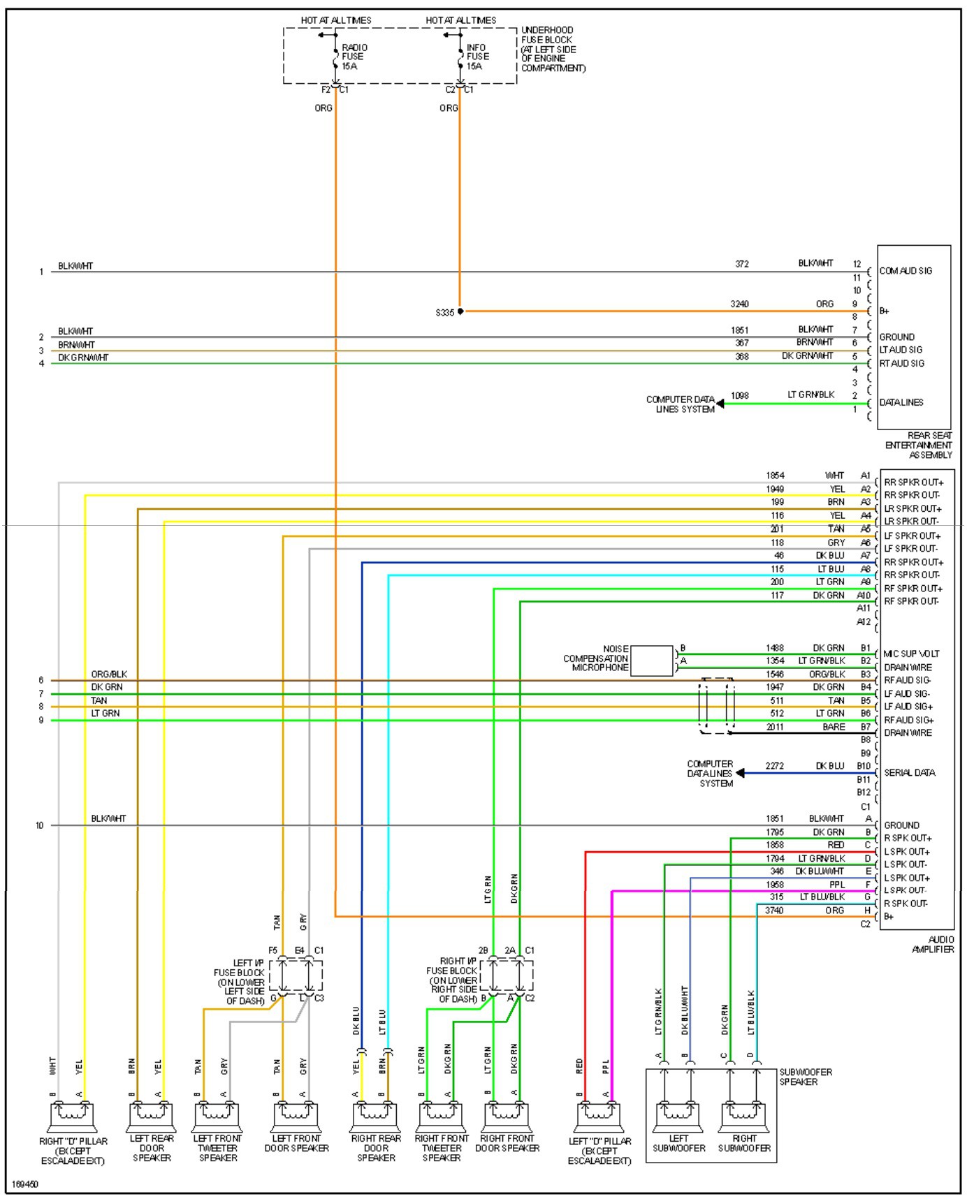

1. Там места мало.
2. Не отломаешь
3. На радио один предохранитель. Звать его Radio Fuse 15A. Живёт под капотом.
Ниже схемы на рестайл, если оно чем-то поможет. Схем внутрянки самой головы нет.

3. я ж правильно понимаю - что или работает или нет , раз один пред ?
