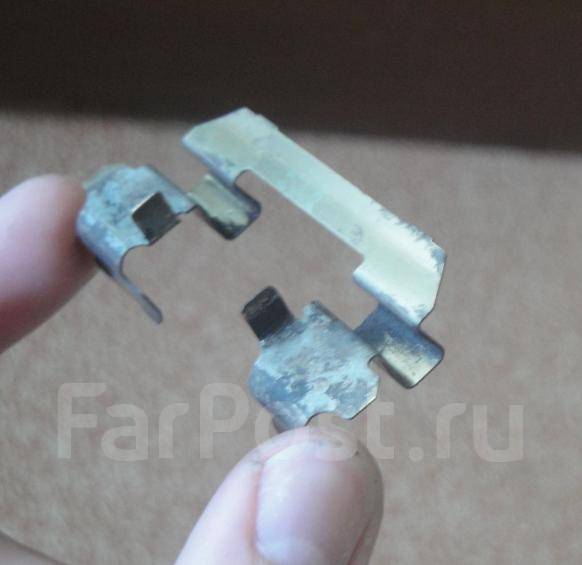

тех, которые всяко зовутся, и "для направляющих", и "противоскрипными"
Вот такие (не от моих суппортов, просто фотка из инета)
Колодки Nibk (надо было срочно, это единственные оказались доступны). Дороже райбестоса, кстати.
Пришлось поставить старые пластины, предварительно их от3.14дорасив до блеска.
Курил инет - некоторые говорят, что вообще пластины эти не ставят. Может быть, производителем колодок не предусматривается установка этих пластин?
Вобщем, какие мысли и как быть? Оставить как есть? Снять пластины и поставить так? Купить другие колодки с пластинами в комплекте? Эти тормозят кстати хорошо, и не скрипит ничего.
Как то не сталкивался с таким.
ЗЫ речь о задних.

  • с дешевыми колодками этих пластин обычно не бывает...
    можно купить отдельно
    без них ездить не желательно.

    Не заморачивайся. Оставляй старые

    Без них колодки брякают неприятно. Сам с этим мучаюсь - заказывал отдельно пластины, но пришли вообще не те.. Сегодня пришли колодки райбестос MGD834MH, должны быть с пластинами/пружинами.

    Да, райбестос с ними, судя по всему
    Вот картинка комплекта с рокавто, у них вроде с этим чётко
    Всем спасибо, оставлю как есть.

    райбестос с ними - два дня назад его ставил.
    можно и старые пластины оставлять - с ними вообще редко что случается - если только не сгнили или не погнуты очумелыми руками.
    у меня вопрос по центральной пласине - которая в скобу ставится - каково ее предназначение, продольный ход ограничивает ? когда менял колодки, на правом суппорте ее не оказалось, и я дурак, когда все собирал - забыл туда воткнуть ее из комплекта :)

    Райбестосов несколько видов колодок и по крайней мере два самых дешевых из них идут без пружин.
