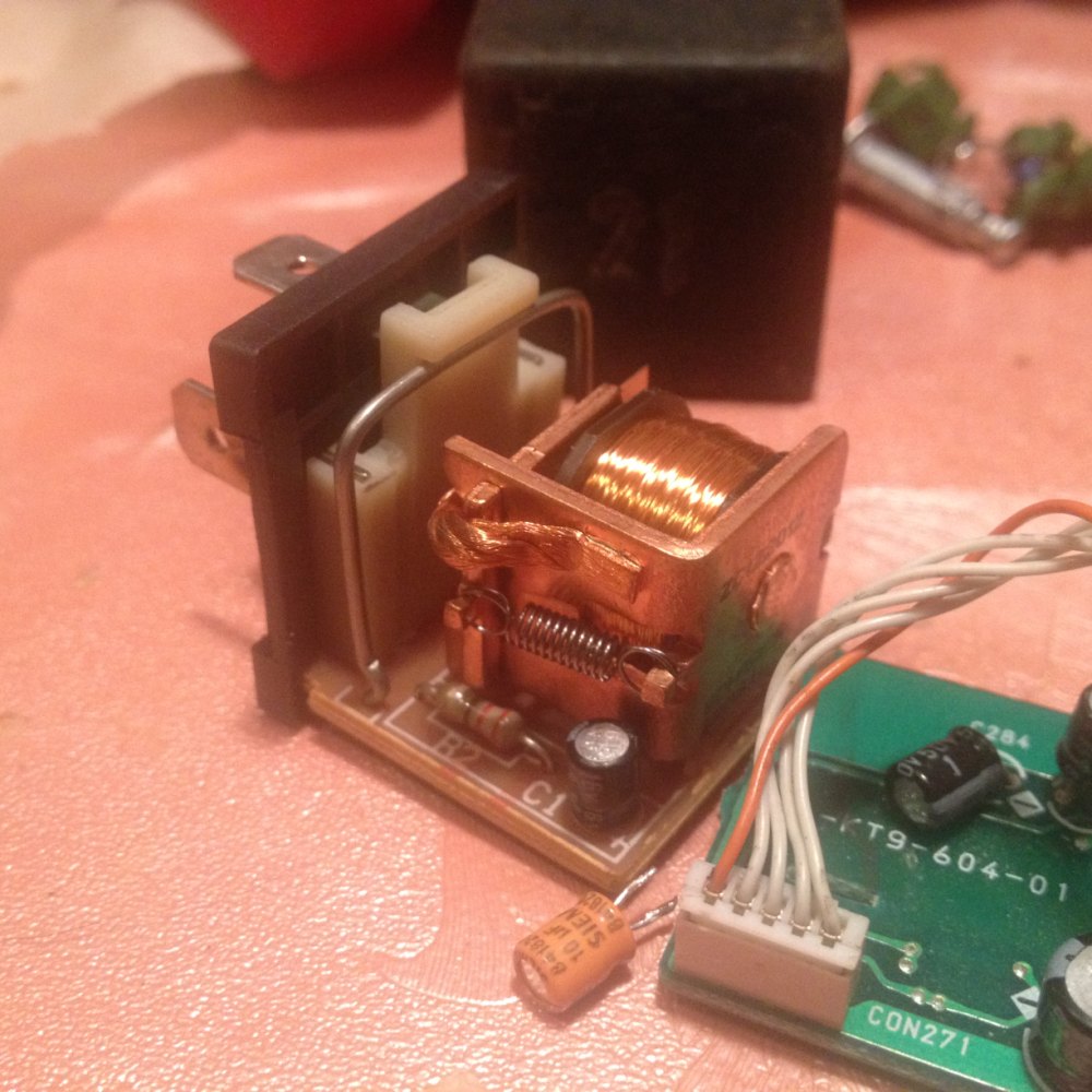

я купил машину,часто моргали поворотники,лампочки все целые,не диоды. тут на форуме нашел тему(сейчас ненашел её) так вот там кто то писал что в реле надо заменить конденсатор(они от времени высыхают и теряют ёмкость) я поменял и все вернулось в норму.
так же реле поворотов подходит от второго гольфа(проверенно лично) оно же на сколько я помню на пассат б3,ауди тех годов.

 Кстати на фото видите проволочку, это шунт по паданию напряжения на котором  реле определяет  целостность ламп ( нагрузку) и меняет частоту своей работы, уменьшив сечение шунта можно добиться нормальной работы при уменьшении нагрузки, что происходит при установке светодиодных ламп без  нагрузочных резисторов в их составе.
Это которая проволочка?

Да, в виде буквы П.

а чего там лезть то? бардачек открыл и вот оно.
у меня ток такая фотка есть.красное оно. черное с гольфа. как я писал выше уже подходит. найти его думаю проще чем жм

если есть паяльник яб попробовал сначала махнуть ёмкость
Конденсатор, на твоей фотке?
