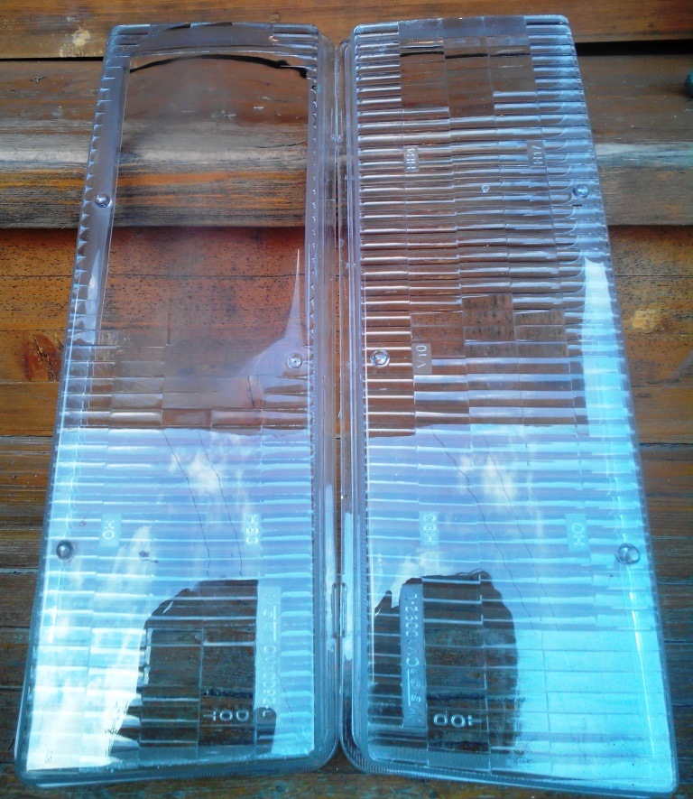

    « Ответ #179 : Декабрь 11, 2017, 11:05:17 am »
    вероятно ,что лак нужен хороший и обязательно 2К
    Попробуй изнутри покрыть тем, про который я писал. Его плюс в том, что он сглаживает и затягивает мелкие шероховатости остававшиеся после шлифовки, по прозрачности получается почти как настоящее стекло. Вроде было написано что лак защищает от УФ, да и держится нормально, за 2 года и пробег тыщ 40 конечно немного отпесочился и помутнел, но можно пройтись мелкой шкуркой и нанести новый слой. Остатками лака покрыл отпесоченные стеклянные туманки, тоже стало немного попрозрачнее. А снаружи можно и пленкой, но пластик от этого не станет прозрачнее.
    да теорию я знаю ...на практике "прозрачно" не получилось ...может лак -г***но просто ...
    ну я то попробую ещё ...потом ещё ...)))))
    и про мутный пластик я знаю конечно .
    не могу сделать нормальное фото ,но вот что получилось после ошкурки и покрытия лаком ....буду переделывать ,это был "первый блин" ;)
