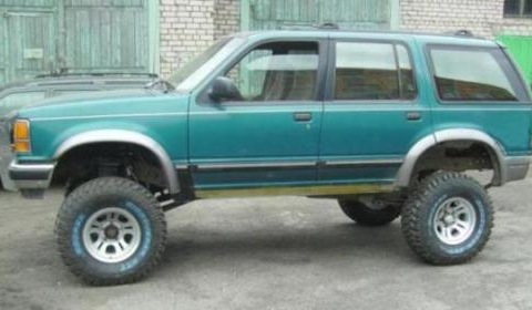

Я поставил Форд Эксплорер на неразрезные мосты УАЗа. Вышел отличный проходимец.
Машина строилась под конкретную задачу, по этому имеет пневмоподвеску по кругу. Может поднять кузов на 120мм от ездового положения.
Резина 33", штатная 29"
Ездили на рыбалку вот по такому снежку. НИВА за мной не пошла.
Обычный режим.
Штатный Эксплорер в конце колонны
Положение, чуть выше среднего, лужи/речку переезжать.
Максимально вверх.
Так ни разу не ездил. Не было необходимости.

У тебя так не выйдет :) Потому что независимая спереди.
Я специально неразрезной ставил, чтоб иметь возможность поднять пневмой кузов. Клиренс меня не интересовал, мне надо было лужи глубокие пересекать. В лесу все грибы мои были :) Через лужи народ перебраться не мог.
Да и по первому снегу хорошо ходили, пухляк, не трамбуется, брюхо поднял, картер колхозного моста как плуг через снег идет, лишнее через чулки переваливается.
Красота.
