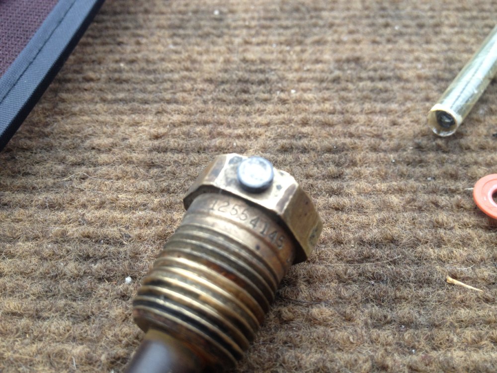

12554145 на стрелку. елабуга 98г(у меня такой стоял) с хвостиком
То что на фото моей,есть 500р а пиво)))
похож на датчик от 2,2
