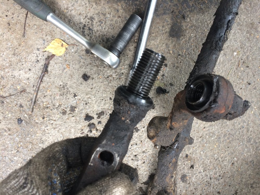

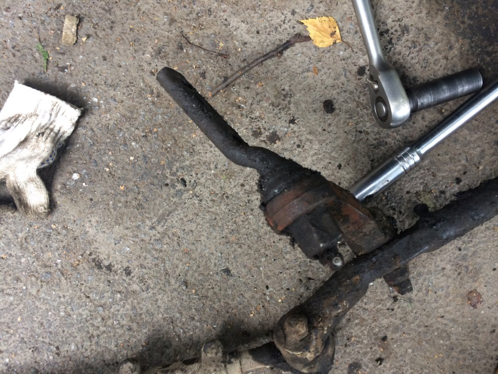

маятник как я понял родной убить нереально если шприцевать,так как он сделан не шаровый а как болт с гайкой.
Что за маятник? Есть номер или еще фотки? Слежу за твоей темой, там вроде не отписывался?
тот который как болт с гайкой? не знаю его номер,где то на форуме были обсуждения, и если мне не изменяет память Марат писал что это оригинальный маятник,вот только не помню писал он номер или нет,я бы у него спросил

Хочу!))) Не слыхал и не читал у нас про такой. Думаю это какой-то затюненый, типа как Вася??? предлагал
