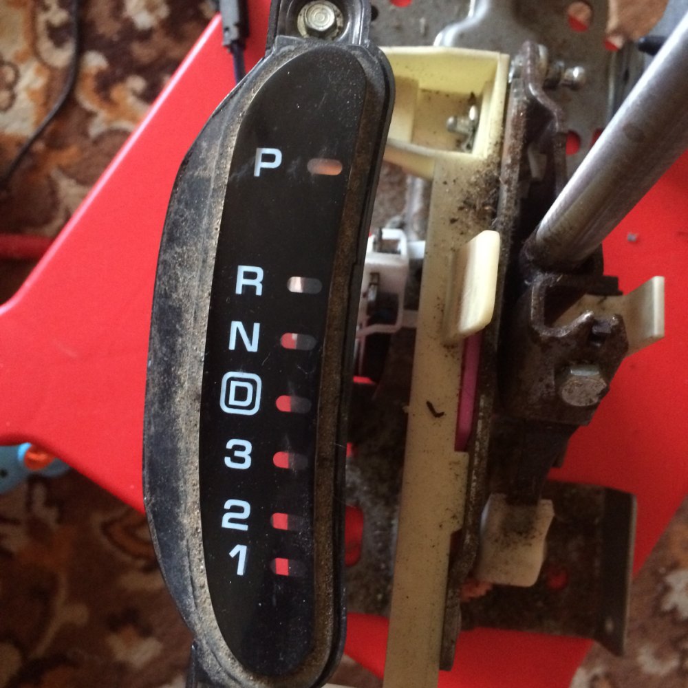

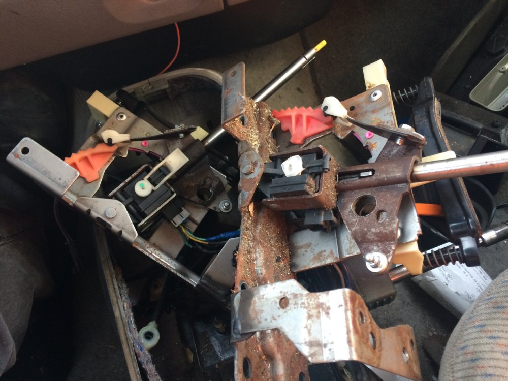

там лягушка и много контактов. если горят стопы то это значит лиш то что одна группа контактов рабочая из всех.  если проблема только в том чтоб нажать кнопку на рычаге то можно снять чехол с рычага переключения передач и вручную разблокировать. не знаю как описать но я когда первый раз полез то сразу понял что к чему. там белая фиговинка,ее в сторонку нажимаеш и гоняй рычаг куда душе угодно без нажатия кнопки. там соленоид стоит и он блокирует рычаг

белый флажок что справа,его в торону(к надписям прнд)
и рычаг разблокируется
вот еще фото где более понятно что оно делает
получается белый кружочек на оси блокирующего соленоида,за него потянеш (белым рычажком) и можно переводить рычаг куда надо
