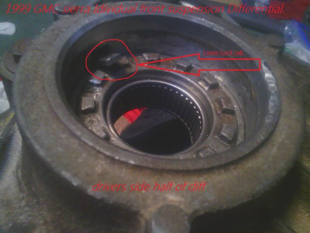

У всех болтается левая полуось?Как победить?Емеется  два моста, новые иголчатый подшибник и салник.Но смотрю на все ето (на полуось,на подшибники новый и старый, и не верю что заменой оних чтото изменятся.
Второй вопрос про фиксатор.Он болтается,загнуть чтоб неболтался неполучается.Прочитал на вражеских форумах что от етой чтучки (ломается) часто гибнут мосты.Есть рецепты?

  • полуось болтается из- за того, что вот этот фиксатор либо отломился, либо отогнулся и корончатая шайба под ним раскрутилась...
    Чтобы починить надо: фиксатор, подшипнки, сальник и ооочень много времени.
    Потому что эта шайба регулирует пятно контакта главной пары и иногда мост приходится разбирать и собирать раз десять!
    Фиксатор не отломался,гайка неаткрутилась.Контакт в норме мосты негудят.Но полуось болтается.Болтается полуось в дффе а не не весь диф в корпусе как было в  случае с открутившийся гаикой/

  • если полуось болтается в дифе, то поможет только замена дифа + полуось+ все вышеперечисленное
    но я такого не видел ни разу, чтоб диф был так разбит :o

    От куда такая уверенность?Не надо гадать.Вы разбирали етот узел?
    Вал входит шлицами в сателит и ето одна из двух опорных точек,Вторая -маленикий иголчатый подшипник сразу за салником.
    Следователно износ или шлицевого соединения сателит -вал ,или поверхности вала по которому катается иглы подшибника.Или же все в сумме.Ещо можно поверить
    про износ пары сателит-коробка сателитов.
    На подшибники   дифа обьективно нет никаких подозрений.

    Загибать нужно правильно уметь, просто прижимать его к гайке не получится фиксации. его нужно загибать подколачивая в сторону отверстия из которого он торчит, тогда он выгибается от гайки у отверстия но фиксирует язычком саму гайку.
    Это позволяет не раскручиваться самой гайке, но в случае закусывания подшипника гайка легко провернёт этот язычёк, что не даст порвать алюминиевый корпус моста.

     намудрили они там с етой фиксацией...в 2007 исправили и сделали по людски фиксацию болтиком.
    Сам спросил, сам отвечаю.
    Открутил пластиковую крышку сапуна.Через дыру можно отлично нащупать и ГП, и сателиты и даже торец полуоси.Что там  нащупать,там даже все видно глазами.
    Держа одной рукой за  ГП, сателиты и торец полуоси,другой рукой дергал за флянец полуоси.Так вот, люфт состоит из: 60% шлицевое  и 40% сателит/коробка дифа.Само ГП в своих же подшибниках стоит МЕРТВО.
