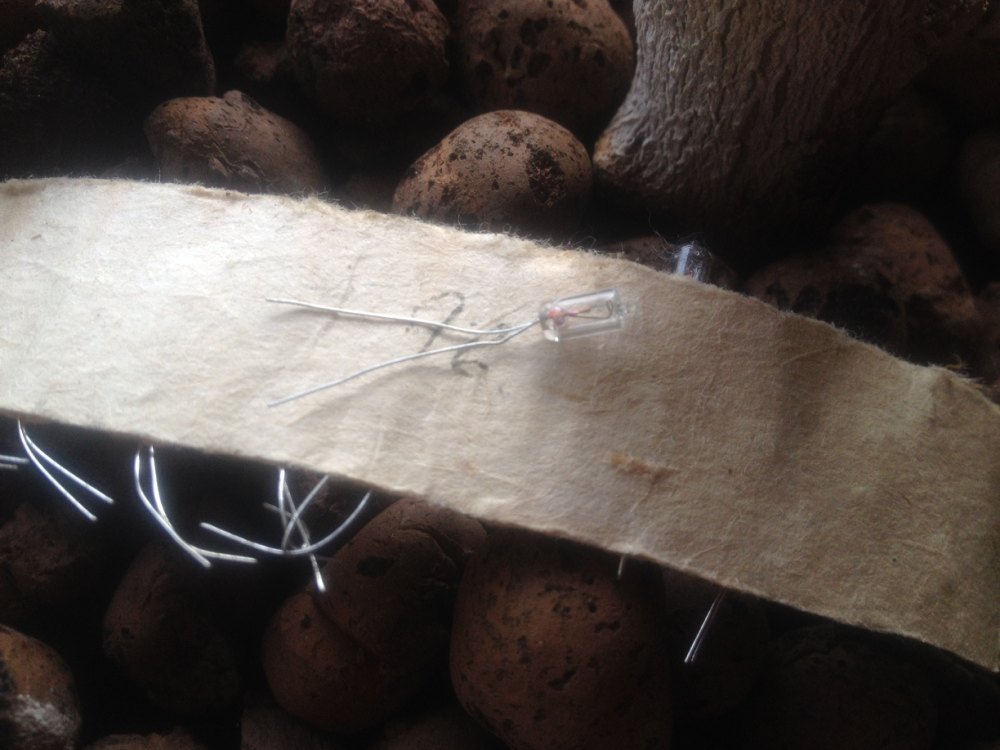

Re: Вопрос про подсветку кнопок
« Ответ #27 : Май 09, 2019, 11:47:20 pm »
14в это норма. если будет 12 то как уже выше написало это недозаряд.
к сожалению чаще всего дешевые диоды реально выгорают,и на мой взгляд виной тому не плохой подбор сопротивлений,а скорее всего большой разброс на производстве. часто наблюдал когда сборные лампочки частями выгорали(где много диодов)
можно конечно заморочится и спаять или купить драйвер для диодов и запитать от него всю пачку диодов на подсветку,но на мой взгляд колхоз не стоит того
пс. я поставил советские лампочки на 9 вольт,думал сгорят. ошибался. работают уже сколько не помню, но больше года)
« Ответ #29 : Май 09, 2019, 11:57:53 pm »
у меня такие)
