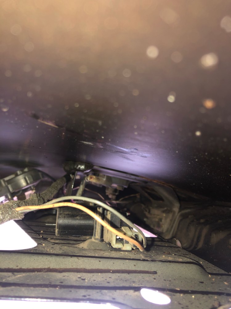

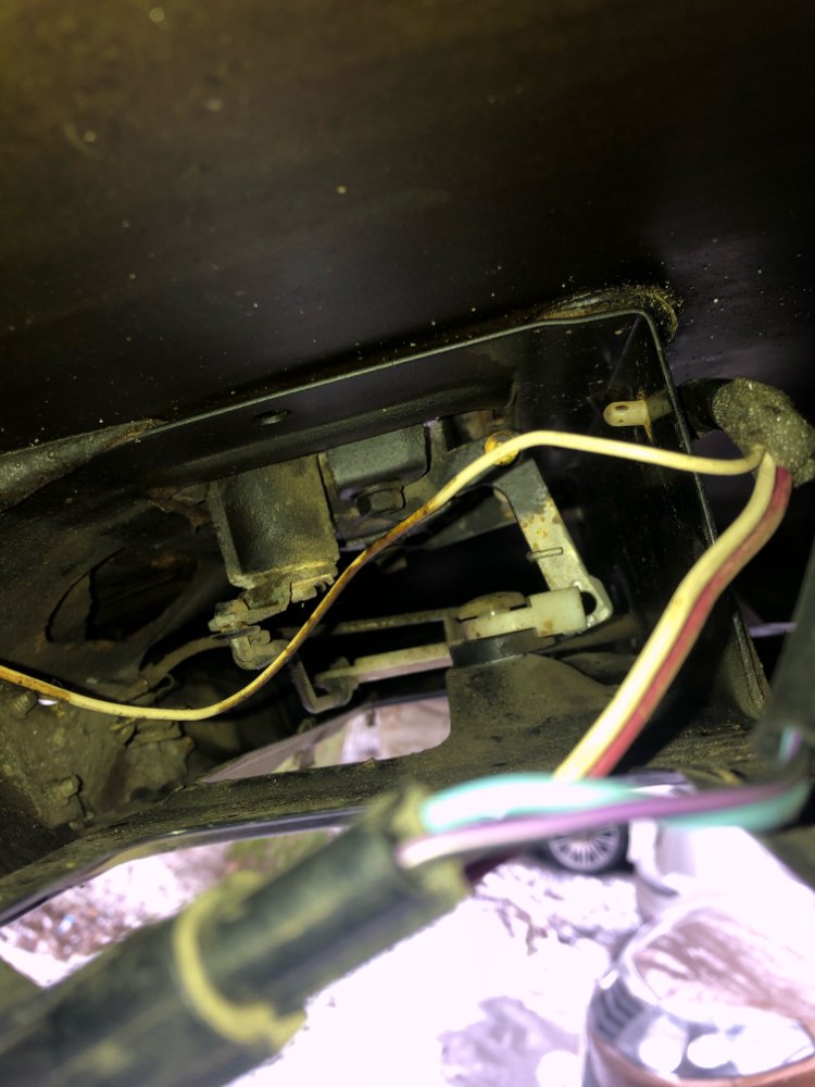

Re: Подключение актуатора пятой двери
« Ответ #7 : Февраль 02, 2020, 10:49:36 am »
не обещаю но постараюсь сегодня вскрыть глянуть чего там
« Ответ #8 : Февраль 02, 2020, 04:20:18 pm »
2 на акутатор,2 на моторчик дворника,1 на концевик. ну и понятно массы
« Ответ #9 : Февраль 02, 2020, 05:42:11 pm »
Спасибо огромное, работает!
