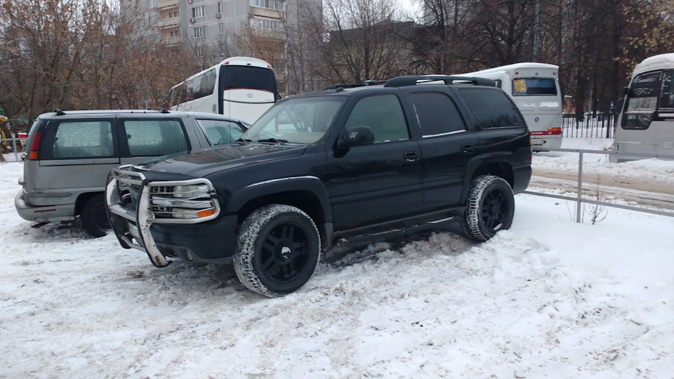

    А это в салоне?

    Подвеску 2500 легко распознать не погружаясь в технические подробности, там 8 гаек на колесе. У любой обычной Тахо 6 гаек. Может вам в салоне голову дурят? Фото-то есть?
    А это в салоне?
    Нет это сегодня размещено,
    https://auto.ru/cars/used/sale/chevrolet/tahoe/1102180810-c1f22282/
    а в салон на экскурсию поеду к "жуликам", такие по крайней мере отзывы, обещали показать все рассказать и даже покатать )))
    Автосалон Альтера гуглится разное

    а это не аристраха ли?
    Оффлайн Акулыч
    • Сообщений: 4898
    • зачОООтка: +91/-3
    • Откуда: Москва. Ясенево.
    Re: Нужна помощь, совет по выбору и покупке GMT800
    « Ответ #146 : Январь 15, 2021, 10:51:17 pm »
    Мишкина!
    Точно!
    Из Бортового
    Диски, пороги, мухобойка.
    Красненьким подкрасили немного.
    Из объявы.
    Редкостное попадание.

    Мишкина!
    Точно!
    Из Бортового
    Мало машин, все наперечет )))
