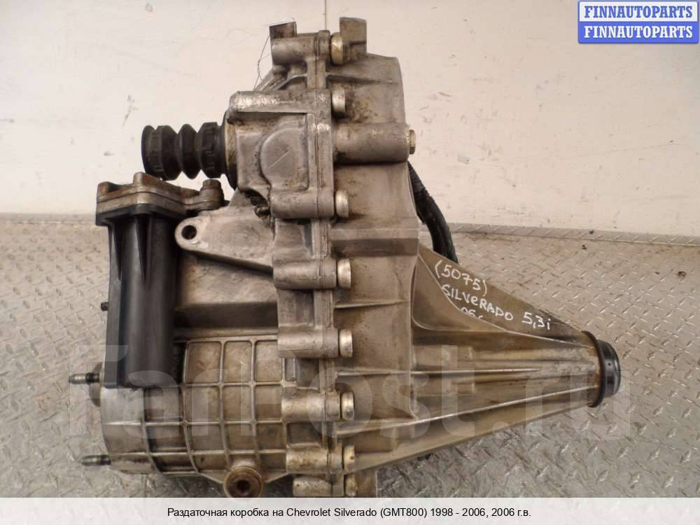

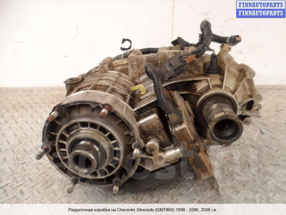

Как снимается мотор раздатки? Это вот он?
Черный цилиндр
А тут по центру внизу
На первый взгляд показалось что мешает кардан.. его снимать? он просто вынимается из раздатки на шлицах? (а от моста откручивается? Не догадался посмотреть)

Это не твоя раздатка, это с квадрата, у нас нет пыльника на передний мост, шлицевая часть кардана просто вставляется в раздатку. Ничего подавать на контакты не надо, переключается обычным рожковым ключем при снятом актуаторе. Но раз у тебя ничего не горит в салоне, смотри пред под капотом, не помню как называется, обычно сгорает.

Интернет говорит что это 246 с рестайла.. Какая конкретно у меня стоит - не знаю. Как отличить РК рестайл от дорестайла. Попробую шильдик найти.
В сети встретил ещё 2 варианта для 800ки - от эскалэйда - вообще не увидел моторчика, и какую-то у которой моторчик сзади, у вала на задний кардан, но у неё спереди вал торчит (возможно она на самом деле и не от 800 вовсе)..
Именно что да. На рестайле другой актуатор и мозг. На 2000 год не подойдет.
У эски постоянный полный, нет пониженной и совсем другая раздатка. На тах при желании ставится с танцами.
