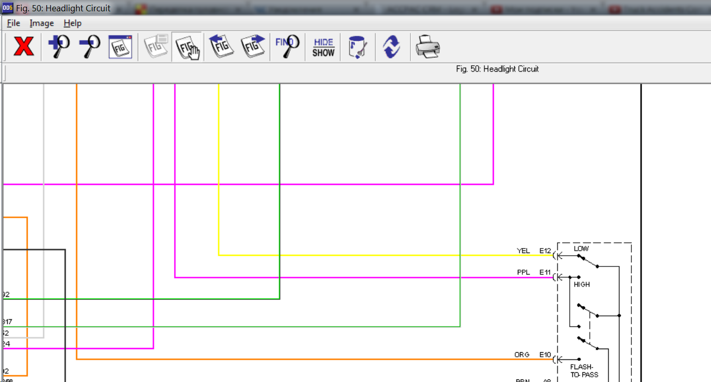

Ну что могу сказать - приведённая ниже схема вполне справедлива для ГМТ800
Как я и писал - отрываем зелёный провод В9 от колодки С3 и паралелим его с жёлтым проводом А2 в колодке С4
Делов на 5 минут. Никакого вмешательства в силовые линии. Просто немного обманываем блок ВСМ.
Собственно сама схема. На верхнюю отметку с диодом не обращаем внимания, это я баловался с ДХО

на блоке идут две длинные колодки и одна короткая.получается короткая колодка,это с4.но на ней нет жёлтого проводва.под номером А2-синий с белым
Re: Переделка головного света. (от ZUBILO)
« Ответ #293 : Февраль 19, 2015, 01:59:51 pm »
У меня было как на картинке - 3 больших разъёма с передней части ВСМ (которая на водителя смотрит).

пТах 2001 года схема чуть другая
чёта мне не сообразить как включение hi-beam поменять на flash-to-pass

Но разглядывая схему уже минут 10 прихожу к выводу, что тут так просто не получится.
Из простого остаётся только диод между релюхами ближнего и дальнего

А с диодом-то какие сложности? ЕМНИП диод ставим между 30 ногой hi-beam и 30 ногой lo-beam.
Если диод не в ту сторону - при включении ближнего дальний загориться
