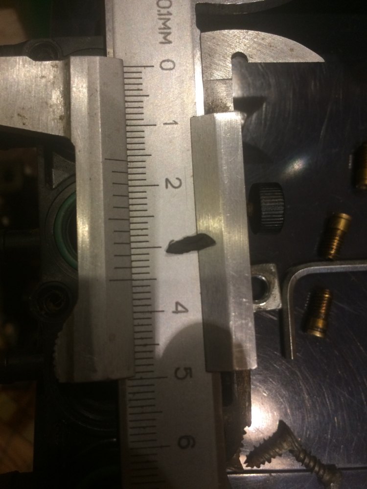

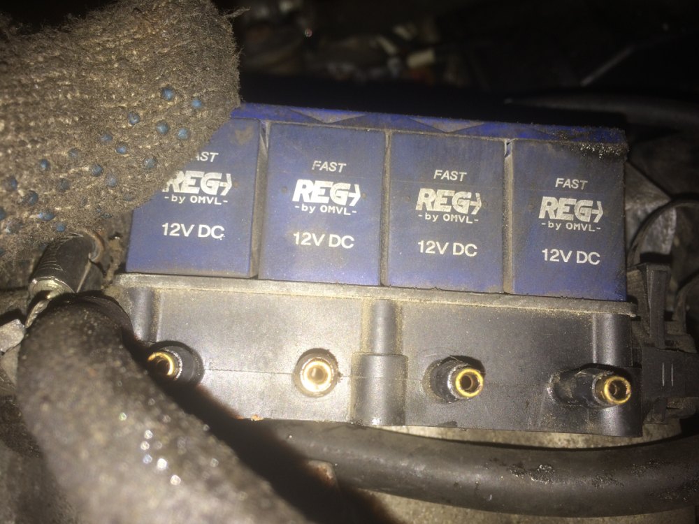

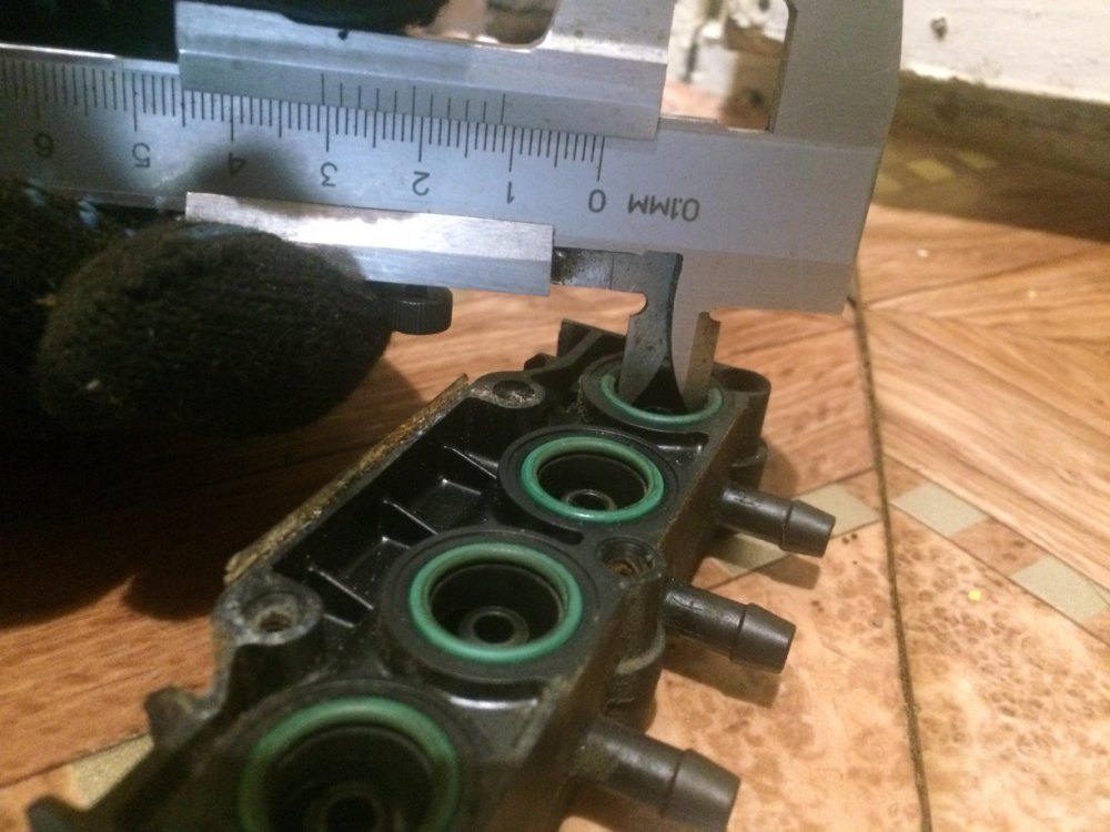

    а я вот пару дней бился с гбо) вдруг начало резко троить и при сбросе газа отстреливало в глушитель(авто не профильное) очевидных причин не было видно,и еще стало пахнуть газом,все обсмотрел,плюнул и снял блок форсунок.как оказалось это одни из самых дешевых))
    разобрав их была выявлены причины и запаха(кольца смялись от времени видимо) и виновник того что мотор троил. откуда непонятно взялся небольшой кусочек резинки попавший на клапан 4го цилиндра и не дававший закрыться клапану. вот так вот)
    колечки в данный момент в поиске
    что любопытно,не задумывался о форсунках как то,а тут загуглил и много нового узнал))) оказывается бывают форсунки очень требовательны к газу) а мои вообще чудо долгожители) в общей сложности боле 200тыс. пробежали,вот заменю колечки и кто его знает сколько еще пробегут)

    те, колечки, что на фото - им как бы пофиг, солидолом промажь или герметиком - не они причина троения
    на второй фотке, сверху и снизу от шестигранника лежат два сердечника - вот у них должен быть в один конец вставлена резинка - она и пропускает и расход дает. заменить обычной резиной нельзя - от мороза трескается и умирает сразу. купи ремкомплект - там весь набор идет. только после установки надо еще калибровать - вот как это сделать в домашних условиях с достаточной точностью я затруднюсь ответить. самое правильное - выкинуть форсунки и купить новые, но это ж не наш метод - надо дождаться пожара под капотом :)
