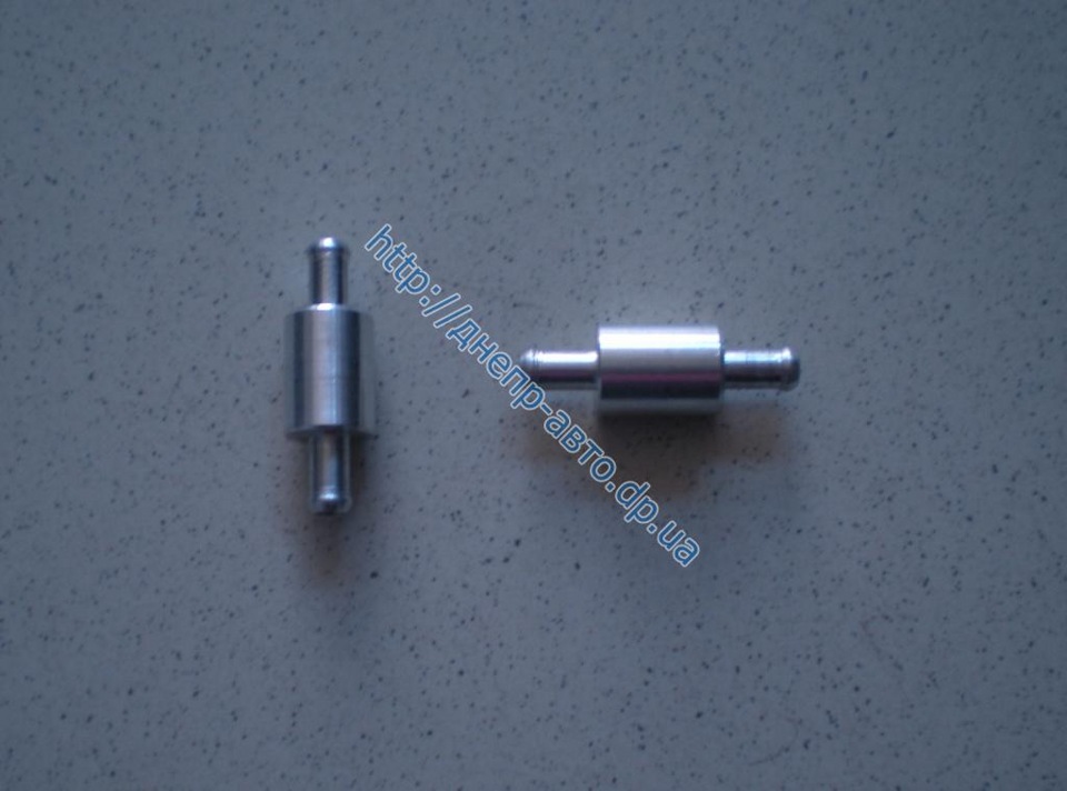

Мужики. Мож я слепой, кривой идиот, но вот не могу найти в продаже обратный клапан. Надобно вставить в магистраль, а его нетути нигде.
Нужен металлический.
Вот такого плана.
У меня впечатление, что все такие клапана хоть и производятся в России, но продаются только на Украине.
Печаль...
Короче, если кто видел в Нерезиновой - дайте знать.
На выходных поеду бороздить Южный Порт, если там не найду... Не знаю что делать буду.

Все, нашлось решение проблемы обратных клапанов.  http://www.chevy-clan.ru/mainforum/index.php?topic=2598.1065
Оказывается есть штатные приблуды на БОШевский насос.
Сегодня зашел в магаз, купил пару штук. Сейчас разгребусь немного с работой и буду колхозить, ломать, снова колхозить...

так это не обратный клапан а штуцер... такие есть и на волговский насос
Оффлайн stranniksberg
  • Сообщений: 342
  • Откуда: Монино, Замкадск
Re: рыжий квадрат
« Ответ #128 : Октябрь 31, 2012, 03:25:30 pm »
Так я всю систему на волговских и собираю. Просто мне никто в магазине не удосужился о них рассказать >:(
Поэтому я долго и упорно вандалил штатные обратные клапана на этих бедных насосах.
Ну да ладно, Проблема решилась и хорошо.
