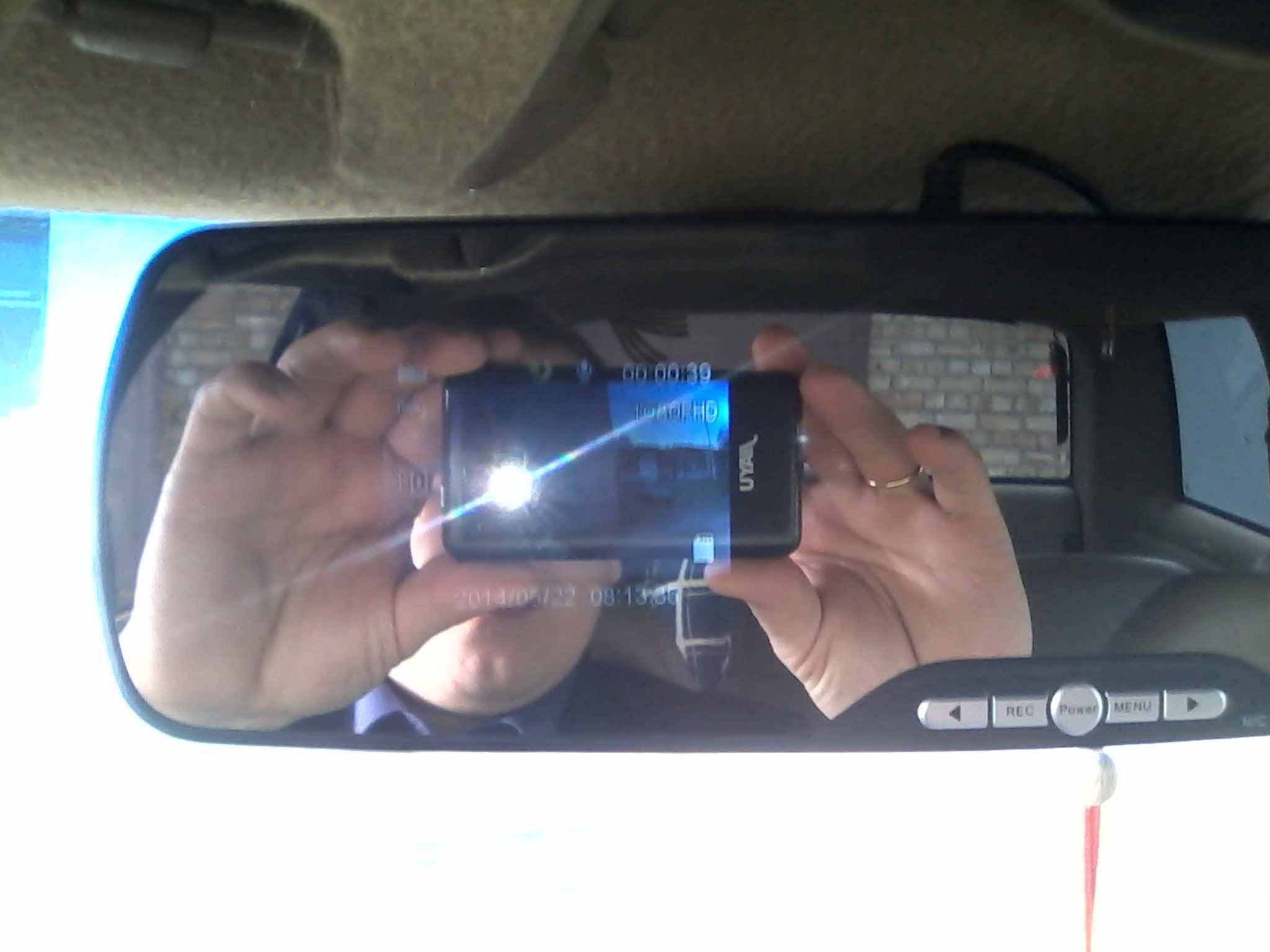

зеркало видеорегистратор поставил
http://www.aliexpress.com/item/1080P-Full-HD-car-camera-with-G-sensor-6LED-night-vision-120dgree-wide-angle-lens-wth/1310882487.html
отлично снимает, отлично сохраняет, не очень нравится как показывает непосредственно на мониторе, темновато...
но за эту цену я рад :)

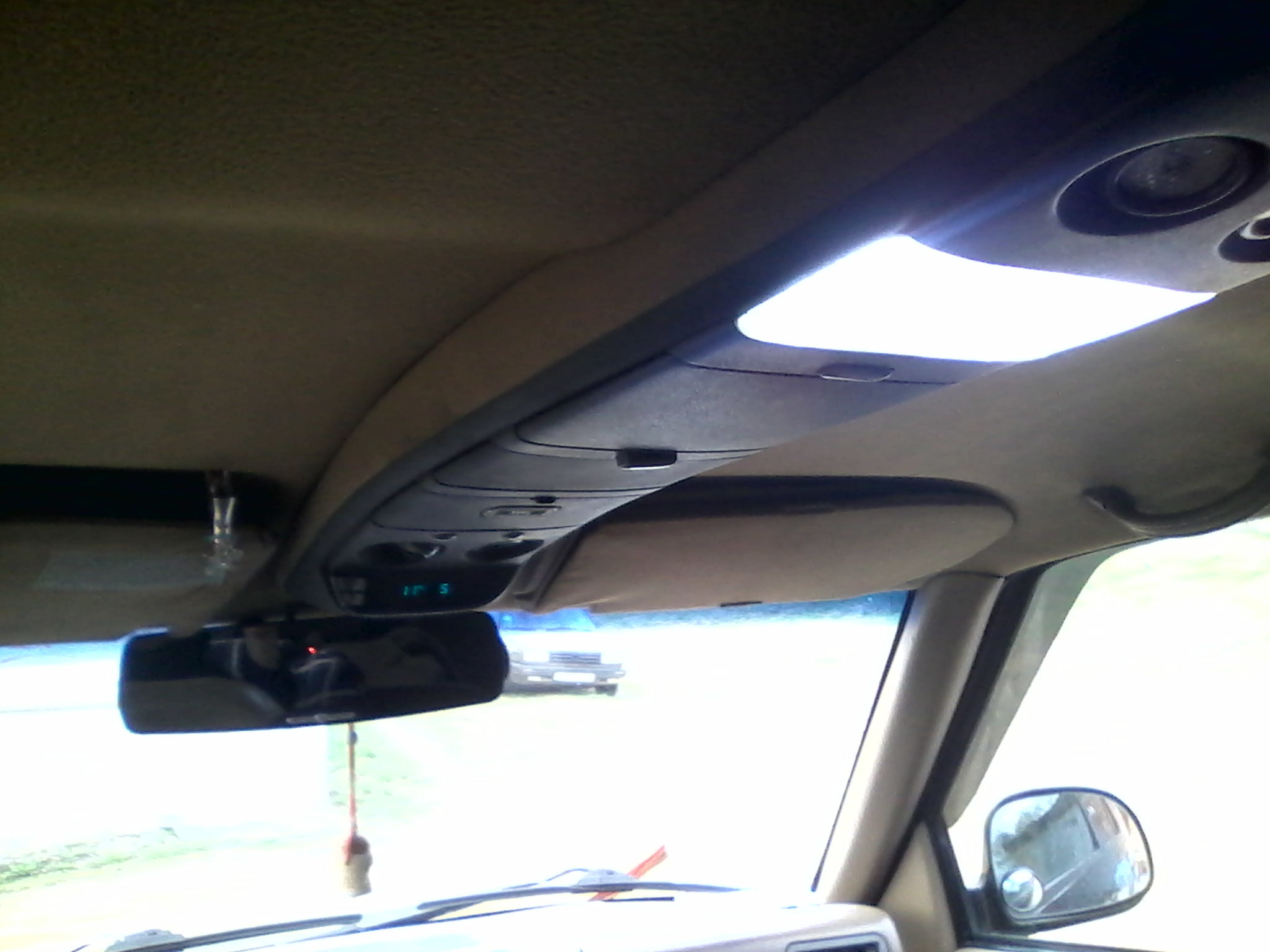

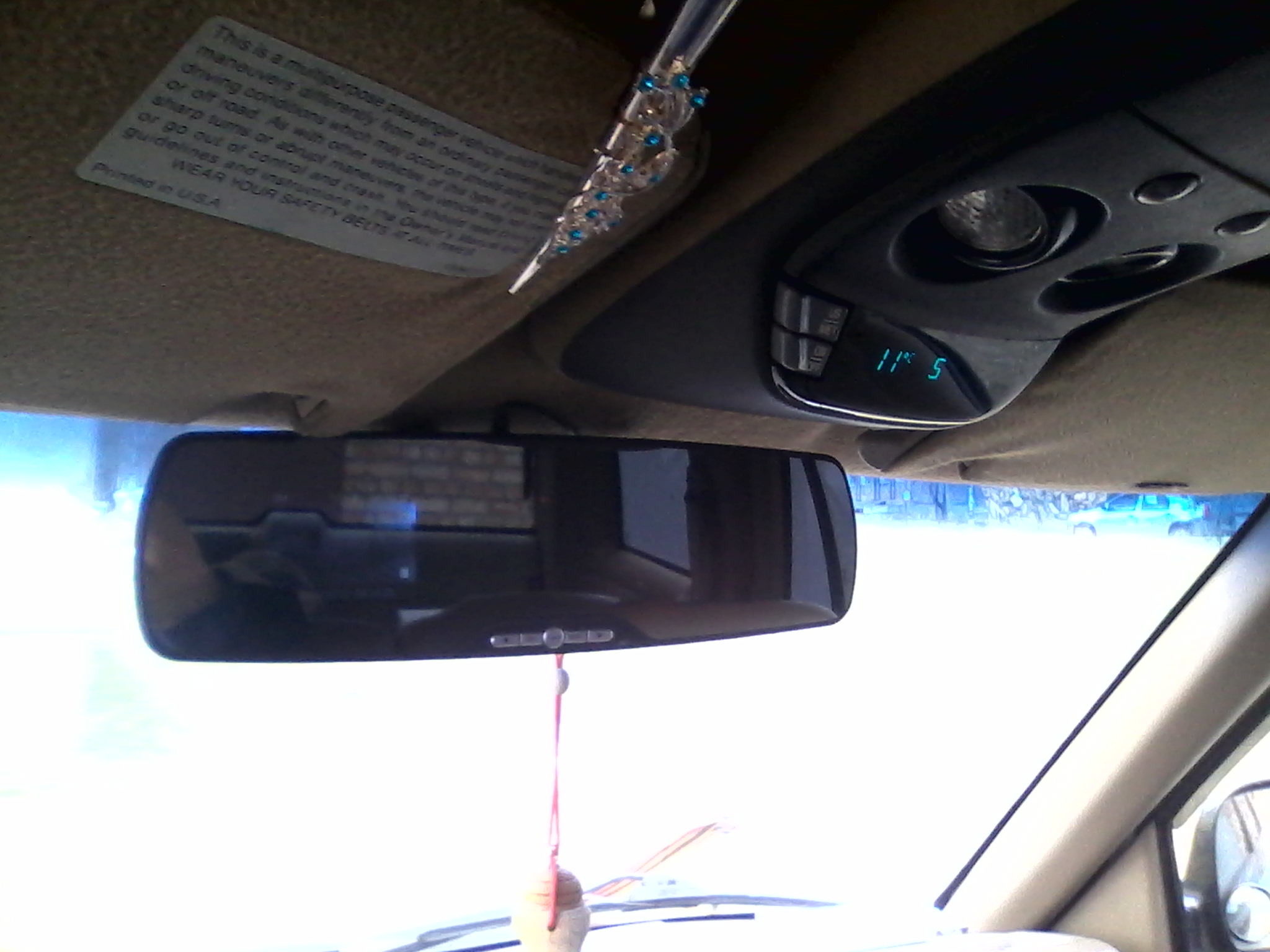

А как на месте выглядит?
завтра фотку сделаю
но выглядит наман
были мысли приволочь полностью зеркало в замен штатного, но ценник в 5 000 рублей не радует совсем
Блейзер 4.3 америкос 95 г.в.

А у меня зеркало закреплено на потолочной консоли за часами. Это разновидность крепления или самопал?
честно говоря не знаю, а можно фотку?
