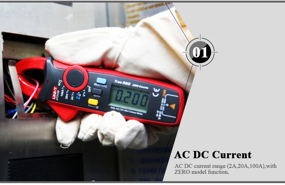

Прикольные веники.
По такой цене, вполне можно из двух один сделать.
Я б сделал, но у меня штатные от 800 полностью устраивают.
Токи, ессно, надо мерить амперметром, с пределом измерений минимум 50А, все верно Pferd говорит, для оценки и такого устройства достаточно.
Но у меня куплен китаец, клещи, ибо не всегда можно подключиться в разрыв.
Дорого, но мне надо, чтоб можно было постоянку мерить...
Брал тут https://ru.aliexpress.com/item/32817985463.html?spm=a2g0v.search0104.3.1.a469269aULuOBA&ws_ab_test=searchweb0_0%2Csearchweb201602_3_10065_10068_319_317_10696_453_10084_454_10083_10618_10307_10301_537_536_10059_10884_10887_321_322_10915_10103_10914_10911_10910%2Csearchweb201603_53%2CppcSwitch_0&algo_expid=7e5f4630-26ee-40cc-9255-b3654af0f01f-0&algo_pvid=7e5f4630-26ee-40cc-9255-b3654af0f01f&transAbTest=ae803_4
Наверное и у нас есть, искал, выходило только дороже.
Хорошенький аппарат, для ленивых. Разомкнул клещи, повесил на провод и смотри на показания, руки свободные.
