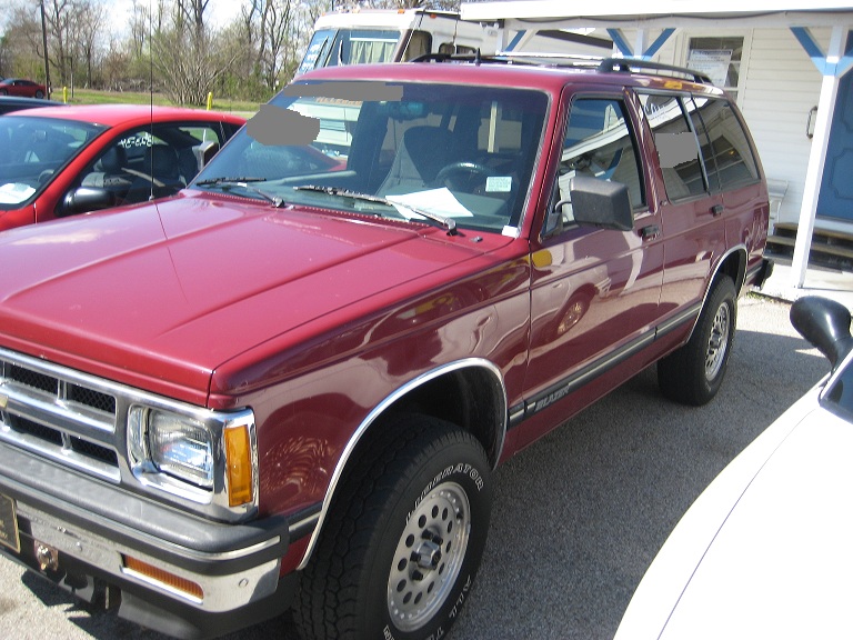

    Вот пара фоток со встречи Саратовского Волга-клуба, в минувшую субботу. Только я немытый...не знал что будет фотосессия:)
    Blazer S-10 94', 4.3 TBI, европеец.
