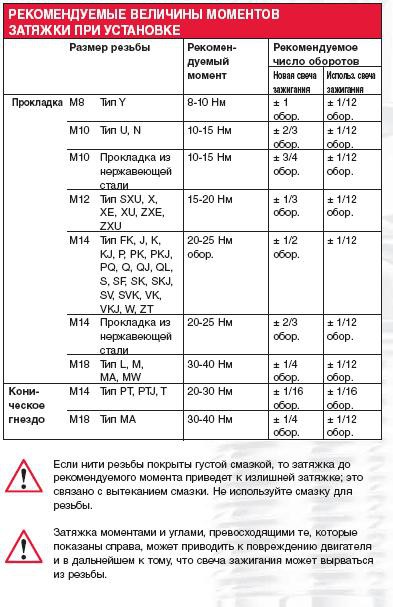

Прочитал инструкцию. Кто-нибудь вообще закручивает гайки крепления колес с динамометрическим ключом, и свечи, и с каким моментом? Я всю жизнь жти вещи от руки делал... :o
я ззатягиваю, ибо свечи можно тупо перетянуть... и хана резьбе и куча секися, а колесные раз в недельке хорошо бы контролировать, я раз в месяц
Скажите, каким моментом тянете эти вещи?

Вот что нашел
В кач-ве информации (взято отсюда: http://wwwboards.auto.ru/mazda/843504.html):
если суешь новую свечу в горячий мотор то на 1/4 оборота от момента "как уперлась"
если в холодный новую то на 3/4 оборота
если старую то на 1/3-1/2 оборота
так написано в руководстве NGK

У меня динключ есть конечно .Но тяну от руки ,просто уже знаю какое я усилие могу создать каким воротком )).И колёса проверяю только перед дальней поездкой .Если нормальные диски , нечего там проверять ))
