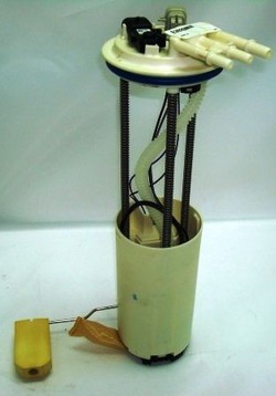

Такого нету, выхлоп хороший, да и заводится нормально. Вот только на горячую долго кручу стартер, от чего может быть? Предполагаю, что мозг думает что движок горячий и не открывает заслонку подачи воздуха, как при холодном пуске. Если педальку прижать, то стартует лучше. Но я конечно же хотел бы заводить горячий двигатель без нажатия на педаль. Может это быть от форсунок?  У меня сканер ошибок есть, проверил, ничего не показал.
У меня вылечилось ремонтом бензонасоса. на горячую очень долго крутил и на холостых по жаре мог заглохнуть, достал бензонасос отдал умельцу специализирующемуся по ним, он отревизировал, через пол дня забрал. поставил и больше этой проблемы не возникало :afro:
Бензонасос новый, правда айртекс, взял на ибее. Работает нормально, не должно быть из-за него. Буду разбираться дальше.
http://www.ebay.com/itm/380676746407?_trksid=p2059210.m2749.l2649&ssPageName=STRK%3AMEBIDX%3AIT
У меня крутит секунды 3-4, для меня это долго, так как на холодную заводится с полоборота. Может я излишне драматиирую? 4 секунды для заводки движка это как, вполне?
