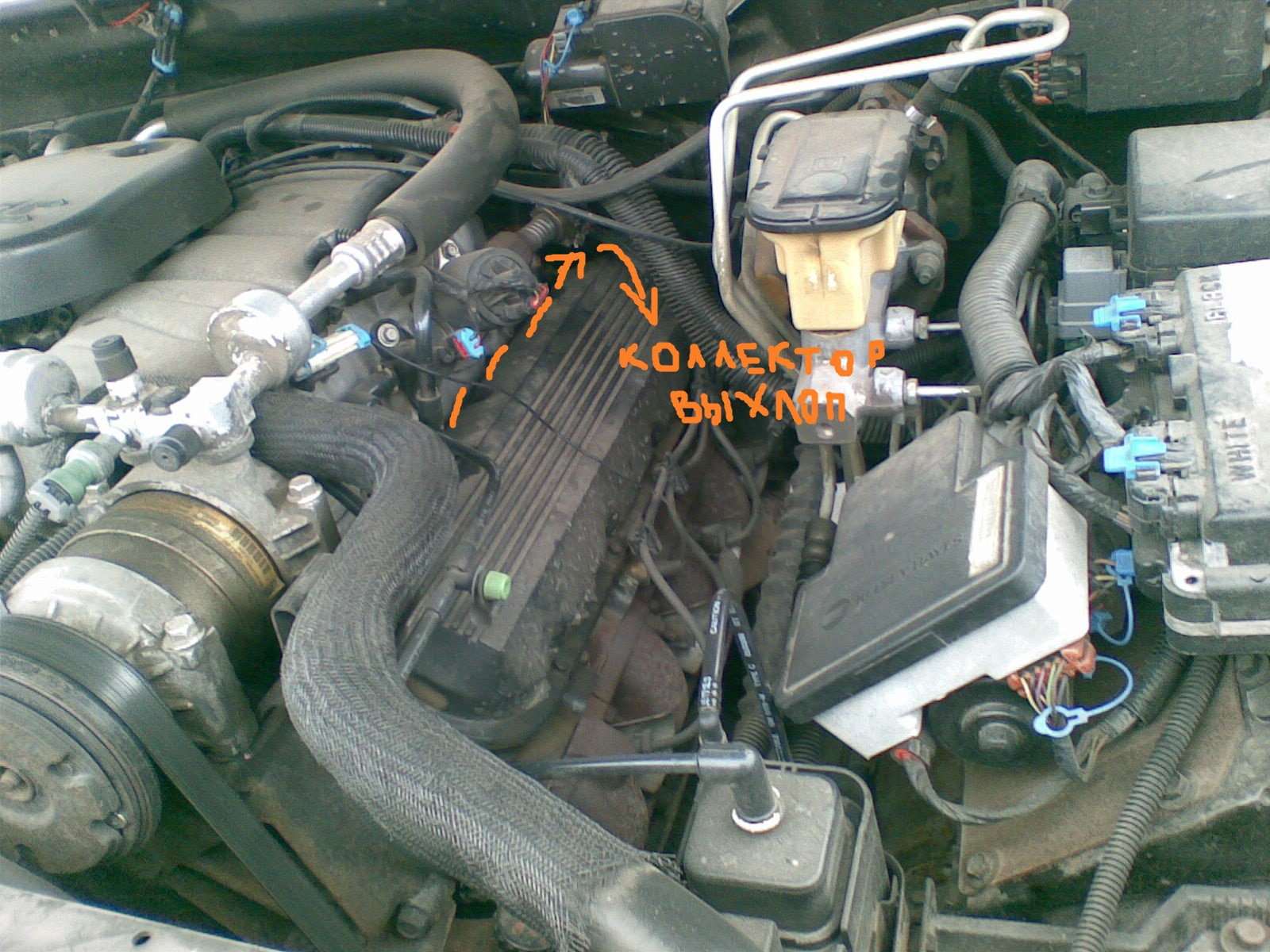

А что это за датчик карты?

Это мап-сенсор, датчик абсолютного давления во впуске

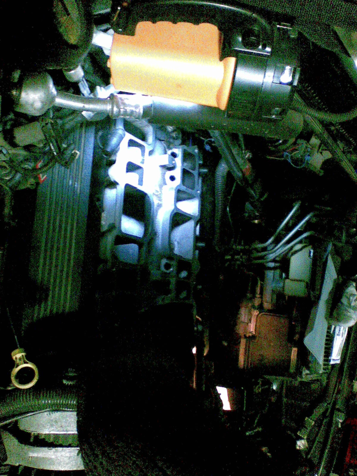

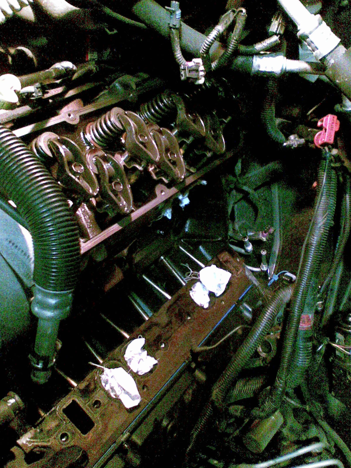

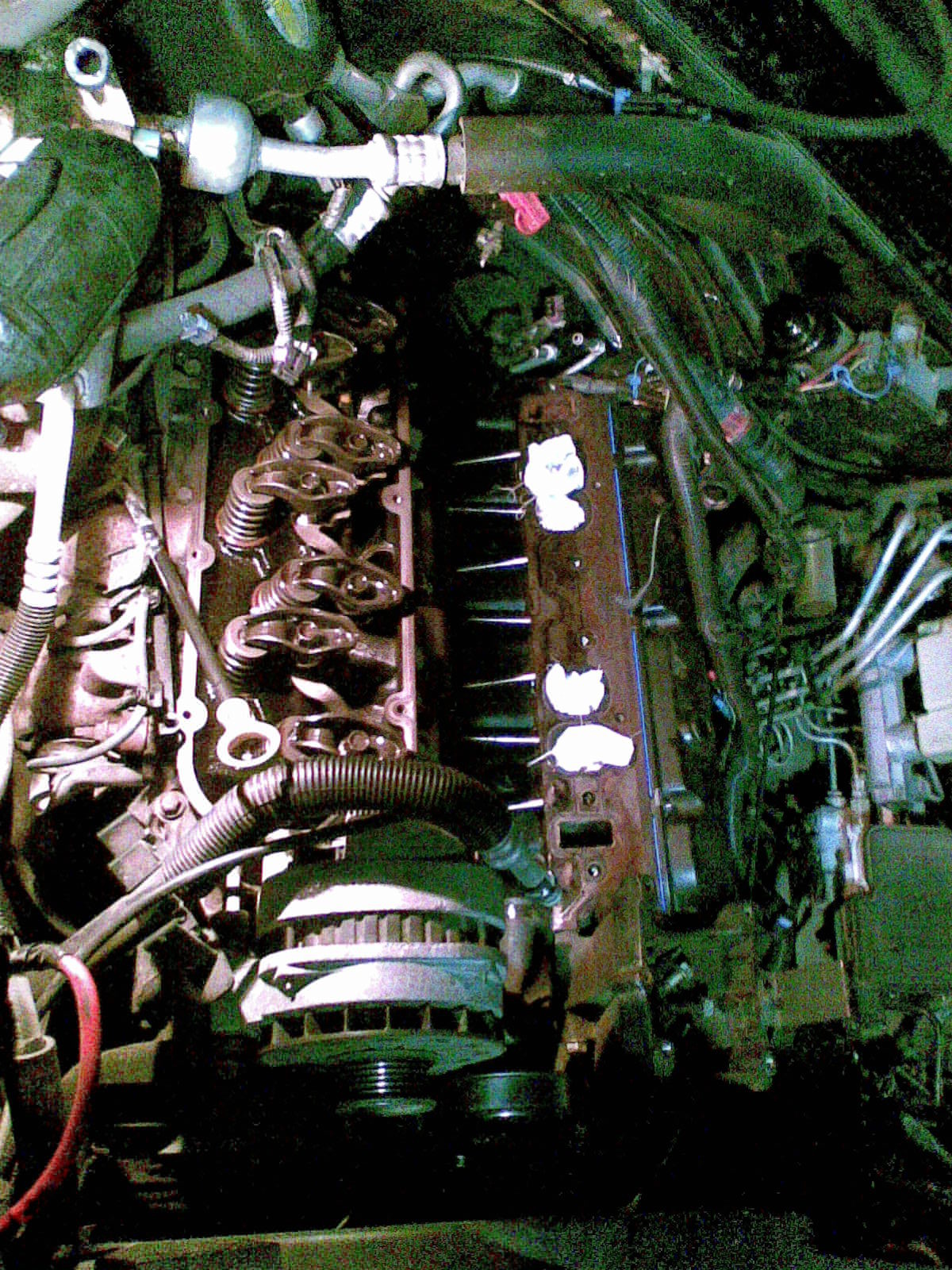

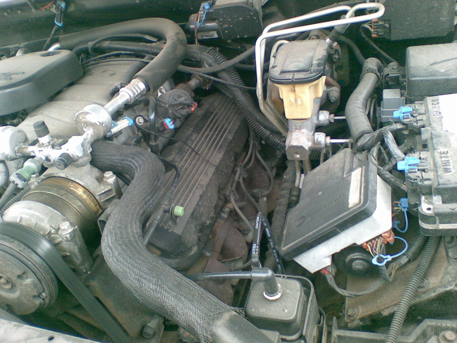

Вчера решился на замену прокладок впуска, так как протечка антифриза уже достала, и запах горелого при остановки машины (на коллектор капал убегающий хладоген) уже просто надоел.  >:( Прокладки из комплекта фирмы фил-про. Заменили и прокладки под клапанной крышкой. Когда открыли крышку, мастер сказал, что давно не видел такой чистой клапанной группы. Очевидно, масло меняли вовремя, и хорошее заливали. Ни намёка на отложения. И ещё он много сказал про размер коромысел, про диаметр толкателей, про диаметр штанг клапанов, типа "ни фига себе, ... непечатное... размер! вот это карамысла! ...непечатное... а штанги толкателей ...непечатное... диаметр! 8 миллиметров, что ли? ...непечатное....  :)"
Он не разбирал движки объемом больше 5,7. Первый раз делал 7,4, очень ему понравился движок.
Рядом автомойка, впускные коллектора, обе части, отнёс на кархер. Промыли со средствами для мойки двигателей. Стало очень чисто. Пока машину не забрал из бокса, когда доделаем - выложу фотки обновлённого движка.
Пока руки были не совсем в масле, сделал фотки

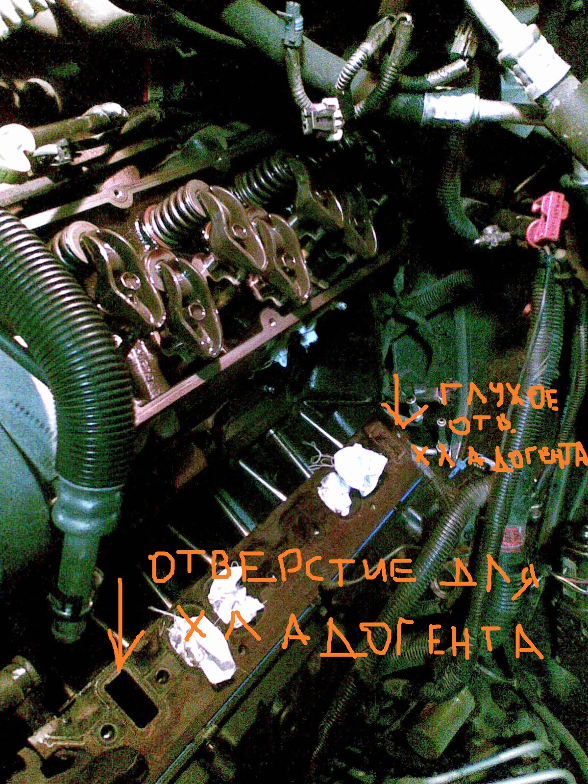

Эт хорошо все, тока чот связь между хладогеном и прокладкой впуска не пойму, он вроде там нигде не бегает... Или я чото не знаю...?? :o У меня вот сочился на быстросъеме который к левой голове подходит, сверху одели шланг и поставили два хомута, вроде пока держит..

Ну я при установке газа тоже менял эти прокладки, только не думал, что они с хладогеном контачат, и мне кстати помоему те которые с прямоугольными дырками новые вертали взад, видимо не понадобились или не долезли они туда...

« Ответ #427 : Февраль 01, 2015, 09:46:40 pm »
Хладогент циркулирует в верхней части впускного коллектора через вот эти окна

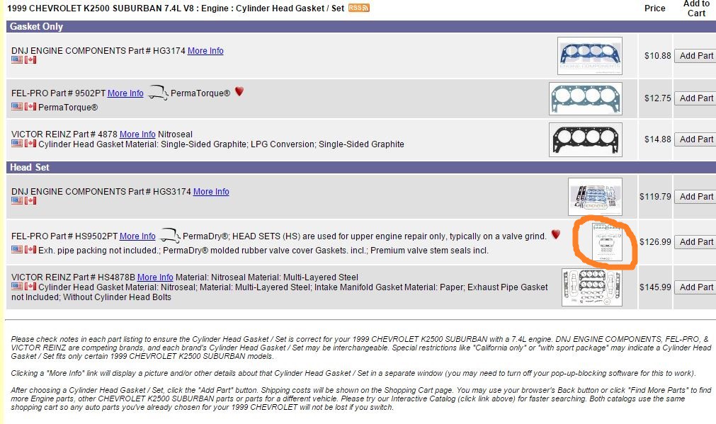

« Ответ #429 : Февраль 01, 2015, 10:06:01 pm »
Всё в комплекте, я на рокавто брал полный комплект, они видны на моих фотках - синего цвета.
http://www.rockauto.com/catalog/moreinfo.php?pk=447209&cc=1353417
http://www.rockauto.com/catalog/x,carcode,1353417,parttype,5412

« Ответ #431 : Февраль 01, 2015, 10:16:57 pm »
Дим, а ты точно то обвел? Этож VICTOR REINZ, а FEL-PRO выше.  ::)
« Ответ #432 : Февраль 02, 2015, 01:39:38 am »
Да, промахнулся! Поправил, вот теперь там правильный вариант  :afro:
Никаких викторов рейнцов, только фил-про. :)
