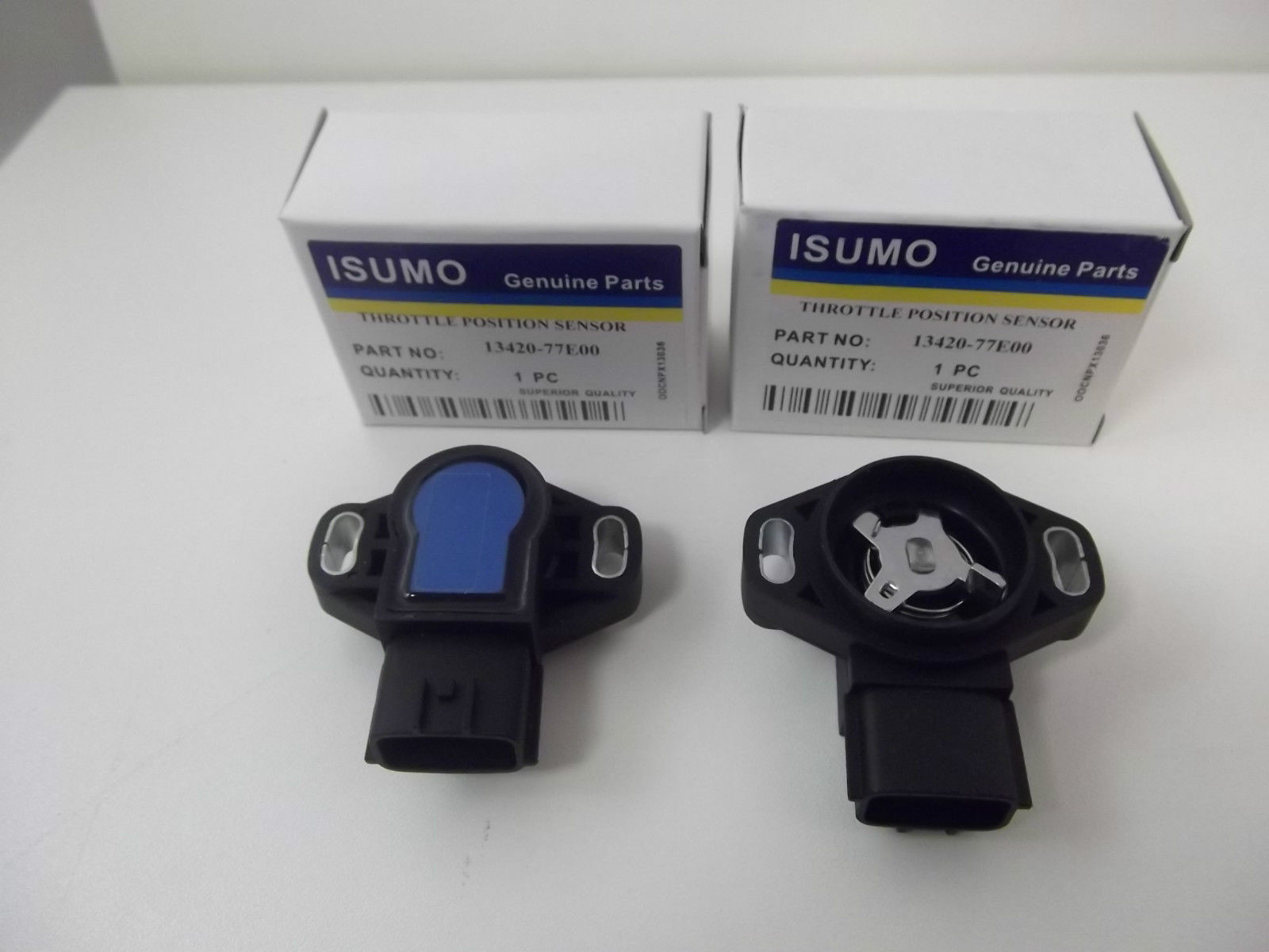

Прошло два месяца с момента, когда была проведена модернизация TPS.
http://www.chevy-clan.ru/mainforum/index.php?topic=2998.0
Машина едет намного лучше.
Вчера ехал в достаточно приличную горку, заметил, что еду со скоростью 80, а обороты всего 1500. Раньше ехал прошлой весной, коробка переключалась вниз. Сейчас едет не переключаясь, скорость даже увеличивалась до 90, пришлось притормаживать. Вывод: очень полезная модернизация.  :afro:
По расходу пока не засекал, так как не лил до полного бака, всё время доливал литров по 20 и всё. Вот летом погоняю, будет уже конкретная информация.

« Ответ #488 : Апрель 15, 2015, 09:55:11 am »
Катаюсь на машине, и вот что заметил - после доработки датчика скорость с 1 на 2 стала "нежнее" как-то переключаться. Практически не заметно, замечаю только когда немного наклонившись вперёд еду, чтобы ямы под колёсами рассмотреть - по наклону тела, если отклонился корпус немного - значит вторая пошла.  ;D
Раньше по-грубее было, думал, что это характерный признак грузовой 80-ки. Оказалось нет. Значит всё верно сделано.  :afro:

Дима, чот вчера писал, куда написал, седня не пойму, но смысл в том что я вовсе не пойму как замодернизировать ТПС, чот отсверлить, чото отогнуть... Можешь по русски писнуть как это происходит и если я куплю новый датчик, замодернизирую, поставлю, мне не понравится, я могу старый на место воткнуть?? кроме как датчик больше ничо не модернизируется??
Просто динамика и щас вроде устраивает, но тяга к модернизации есть 8)
Написал в личку  :)

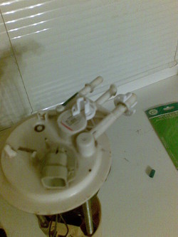

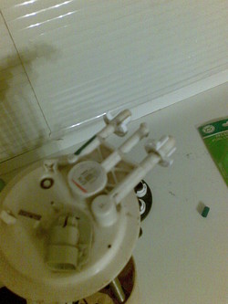

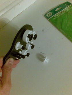

Купил у китайцев вот такой набор для снятия патрубков бензонасоса. Теперь будет со мной в машине кататься, так как патрубок снять с насоса - та ещё задачка. Прошлый раз, когда в дороге сдох старый насос, патрубки снимал по полчаса каждый с помощью шила и часовой отвёртки.  ???
на алиэкспресс
