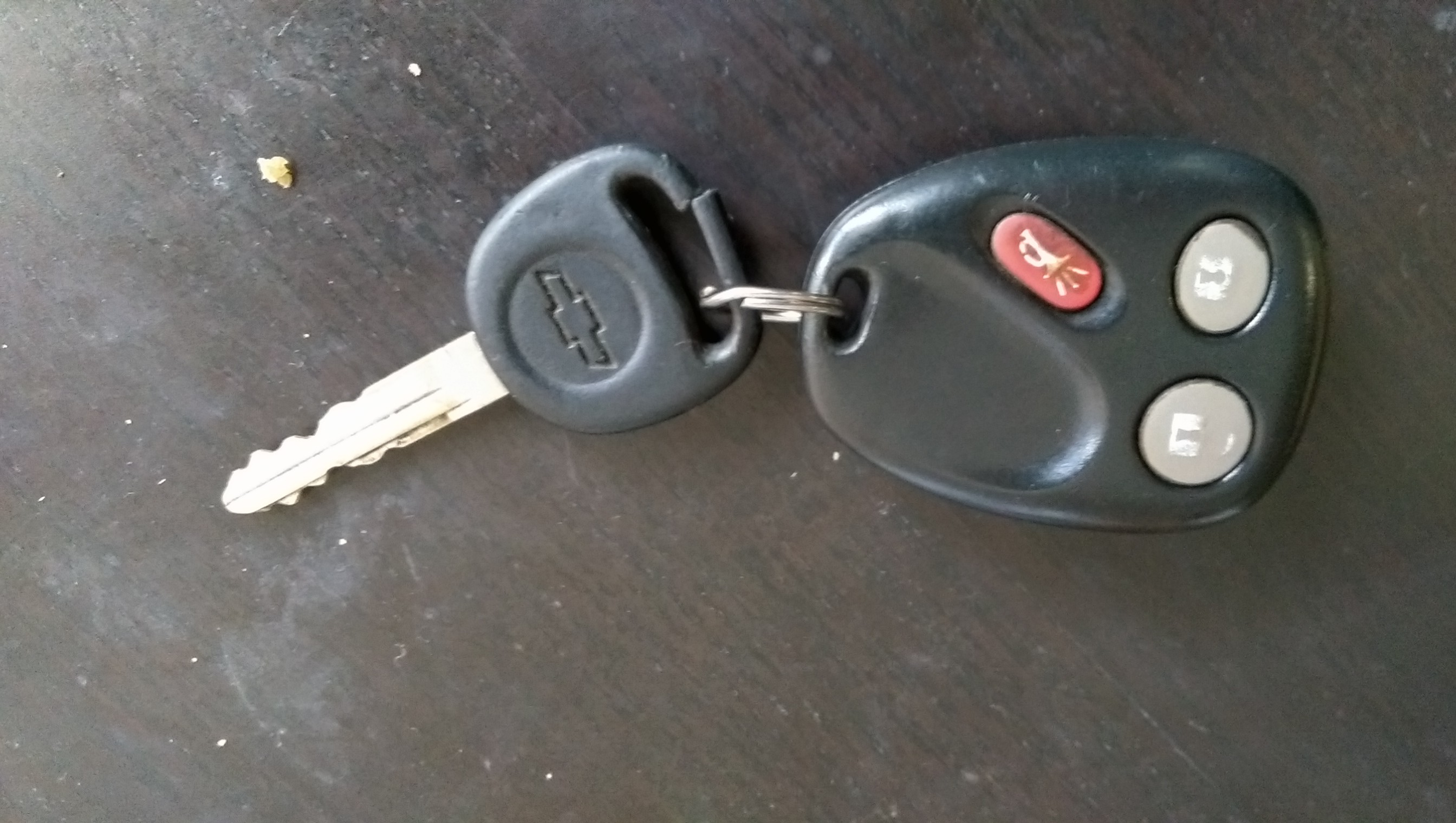

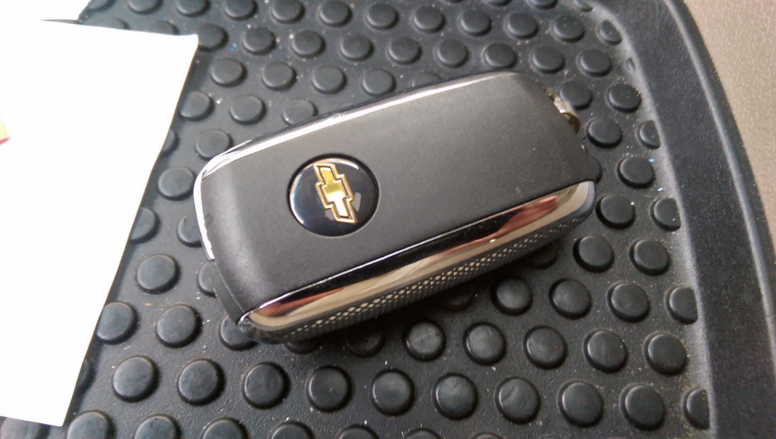

Приехал сегодня мой купленный на ебее ключик-выкидушка.
http://www.ebay.com/itm/USA-CHROME-FLIP-KEY-REMOTE-FOR-2003-2006-CHEVROLET-CHIP-KEYLESS-ENTRY-FOB-J011-/131783249948?fits=Make%3AChevrolet&hash=item1eaee4d01c:g:r4MAAOSwgn5XEihK&vxp=mtr
Мне обошёлся в 2100, т.к. под новый год выйграл на аукционе а потом ещё уболтал продавашку на бесплатную доставку :)
Куплен был взамен уже порядком поистрепавшегося родного
Новый приехал вот в такой милой коробочке и с бумажкой-инструкцией по программированию
Болванку тут-же нарезал в первой-же мастерской за 500р.

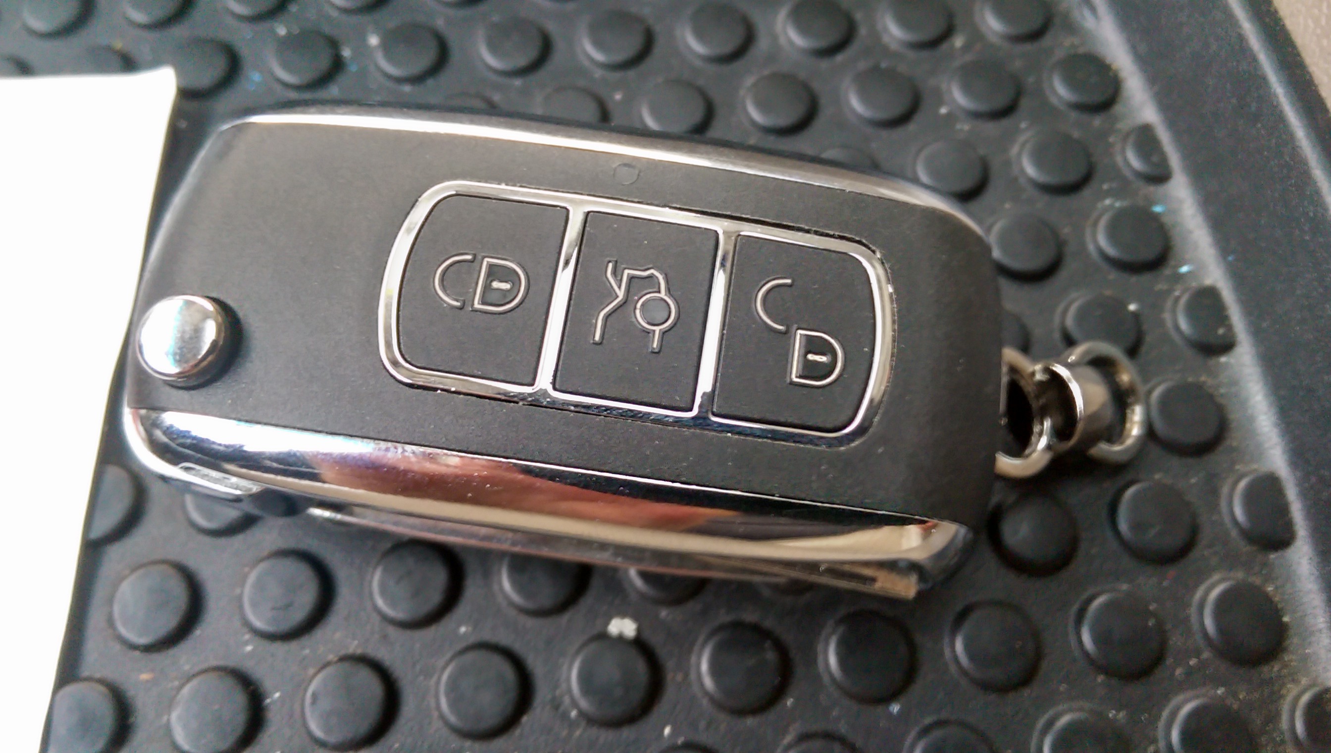

По прописыванию самого ключа - ничего сложного. Открываем авто, садимся, вставляем старый, крутим до ACC и обратно, вытаскиваем, вставляем новый, заводим, всё
По прописыванию брелка чуть сложнее, но тоже меньше минуты :)
1. Close all vehicle doors.
2. Insert the key into the ignition.
3. Hold down the power UNLOCK button on the driver's door panel and -continue to hold down until instructed to release.
4. Perform steps 5 through 8 in fairly rapid succession.
5. Turn the ignition switch to the ON position (as far as you can go without starting the engine).
6. Turn the ignition switch to the OFF position.
7. Turn the ignition switch to the ON position.
8. Turn the ignition switch to the OFF position.
9. Release the power unlock button on the door panel. The vehicle will lock and unlock the doors automatically to confirm remote programing or learning mode.
10. Hold down the LOCK and UNLOCK buttons on the remote transmitter simultaneously until the door locks and unlocks. This step may take up to 30 seconds.
11. Repeat the previous step for each additional car transmitter (including any existing transmitters).
12. Turn the ignition switch to the ON position in order to exit the transmitter programming mode.
После этого всё работает. Ну разве кроме кнопки открывания багажника :) Т.е. с этим новым брелком больше нет кнопки Panic, только отпирание-запирание.

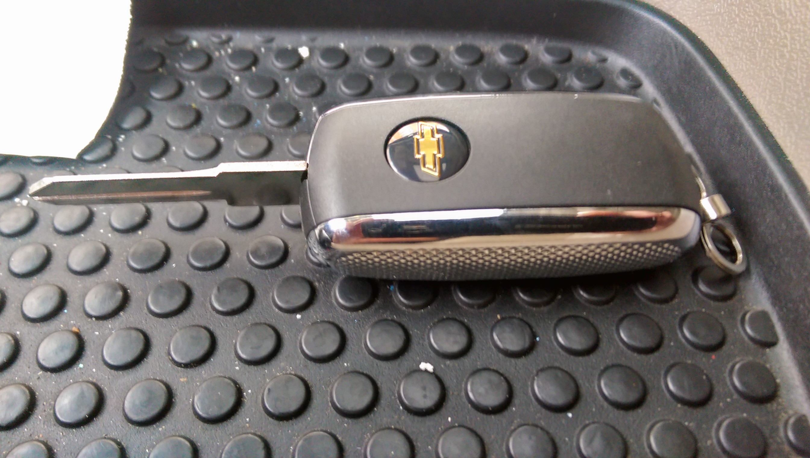

Апдейт про ключик :)
Всем он сцук хорош. И красивый и функциональный, вот только пользоваться им не получится. Аж самому смешно.
Короче он зараза здоровый и торчит из замка так, что кочерга за него цепляется.
Сегодня кое-как с ним ездил. Если его наполовину сложить и рукой придерживать - то кочергу переключить можно.
Но это не вариант :(
Написал продавашке, посмотрим что ответит.
ты сломал мою мечту!
« Ответ #388 : Январь 18, 2017, 08:10:24 pm »
Так я по вашей наводке собственно его себе и захотел :)
Вот теперь репу чешу... С кочергой что-то делать не хочется, там всю трубу переделывать, чтобы первый изгиб от замка дальше сделать :(
Буду пока как брелок таскать и как аварийный ключ.
