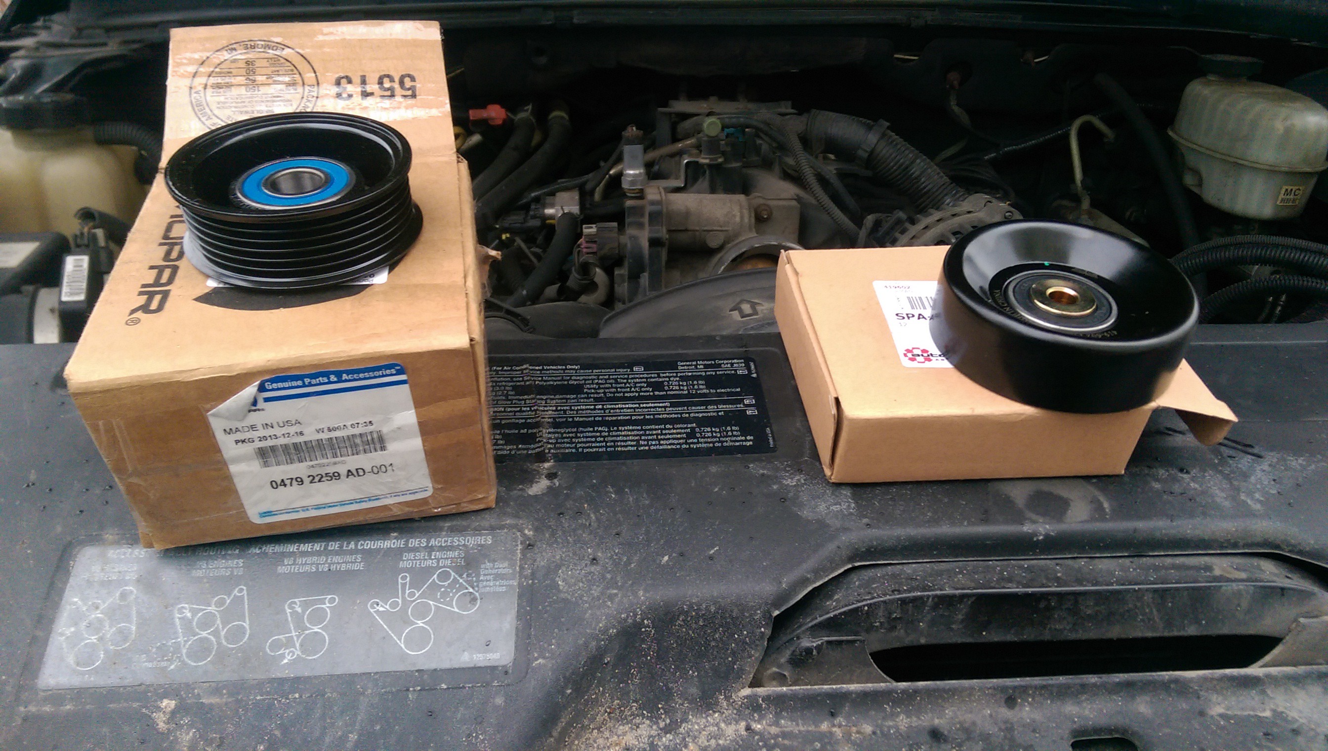

Поменял сегодня оба ролика на новые.
Правый обычный дорман 419602. А вот левый взял мопар (04792259AD ).
Во1х он железный, что в перспективе позволит просто менять подшипник.
И во2х он продаётся отдельно, а ГМ подразумевает замену всего успокоителя в сборе.
На рокавто конечно есть ролики по отдельности, но у нас таких производителей не наблюдается, а мопар был в наличии.
Встаёт всё болт-он. Только с железного надо шайбу и болт на дорман переставить. А ролик натяжителя привинчивается родным болтом, но без шайбы, она за ролик чуть цепляет
Номера роликов с рокавты
Правый железный Idler pulley и левый пластиковый Tensioner Pulley

Я заказывал Dayco 89009.
Он идёт тоже без натяжителя. Сейчас стоит около 1100 руб, ожидание - ~2 недели, либо 1 неделя, но за 1500 руб:  http://www.1001z.ru/search.html?article=89009&search.x=0&search.y=0&sort___search_results_by=final_price&g=1&smode=A2&term= , либо, скорее всего, у Марата будет в наличии.
