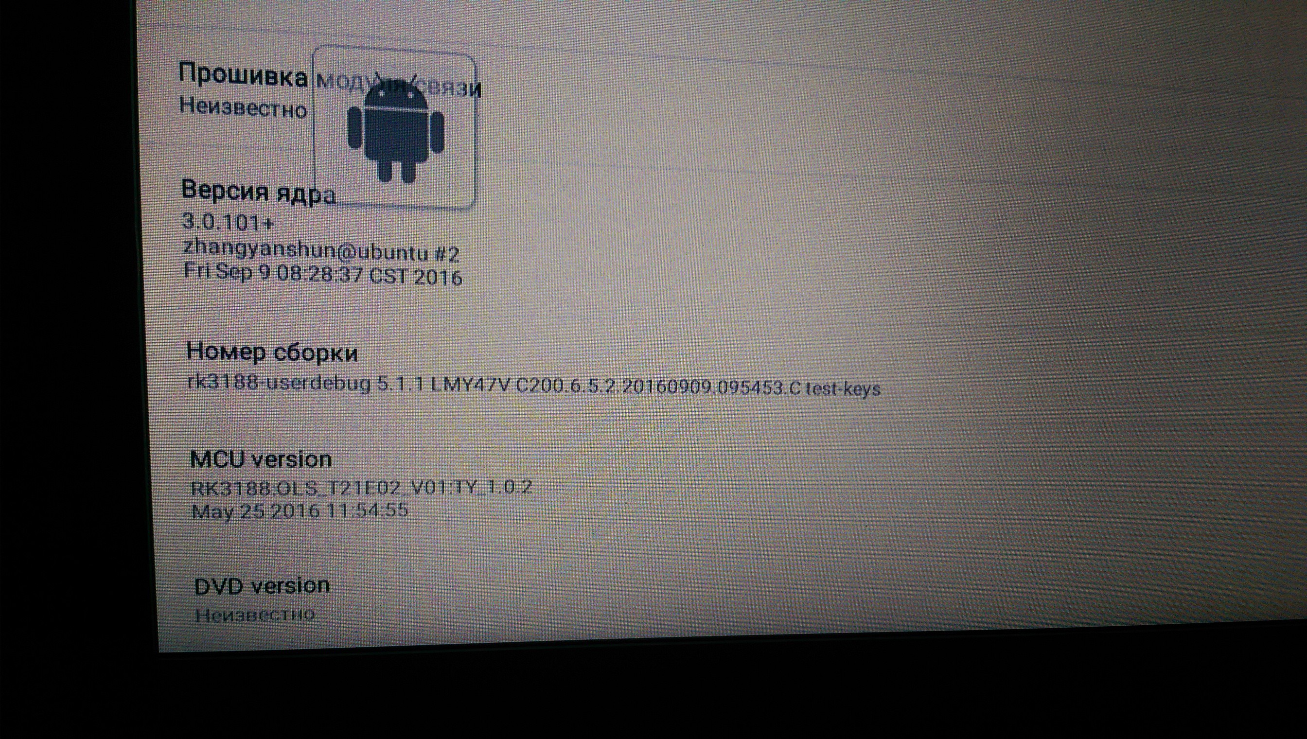

Вот такой матнюковский перед установкой
И вот такая версия приходит от китаёзы
МЦУ оставил майское, а андроида обновил до октября - иначе БТ не работал.

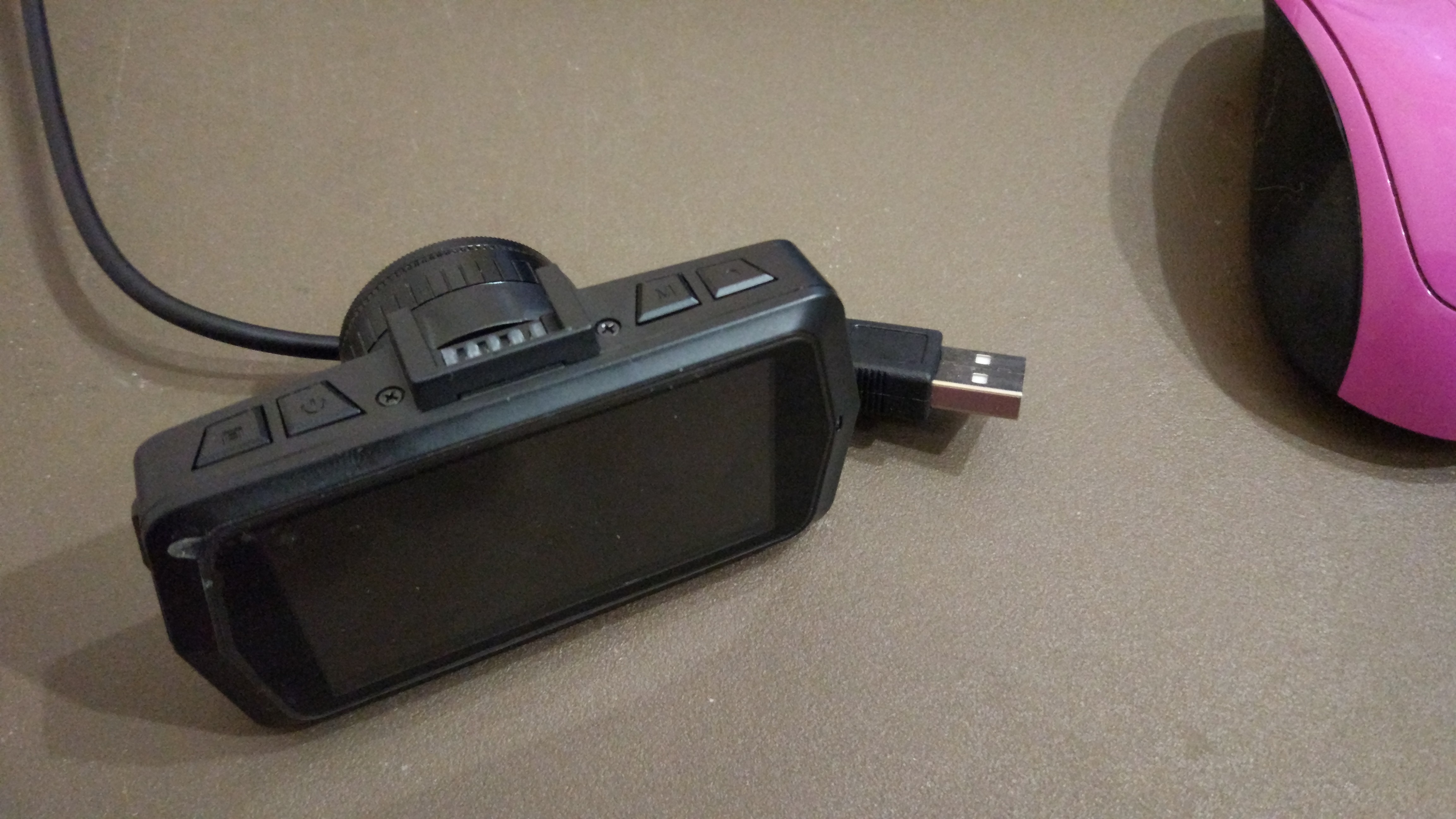

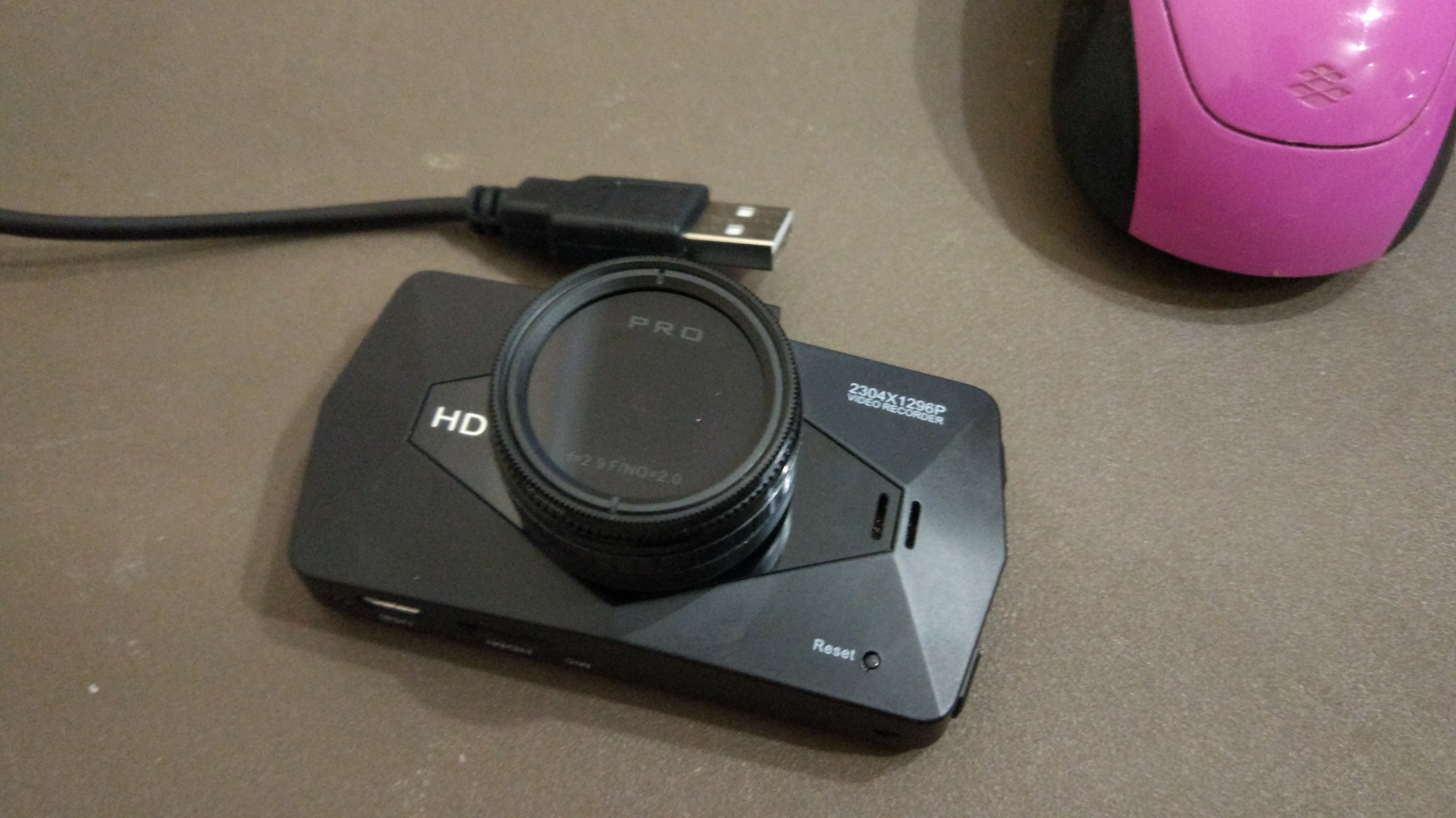

После покупки и доставки, ради эксперимента заливаем в аппарат последнюю прошивку 7.2 от стритсторма и о чудо - всё работает :)
Ехало кстати всего 10 дней. Логотип ЙоЙо с морды рега оторвал сразу :)
USB разъём бросил рядом, чтобы понимать размеры. С задней части неплохой экран во всю спину.

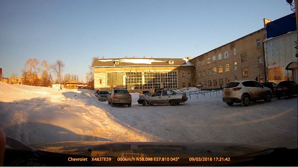

Далее берём допиленную уже нашими умельцами прошивку (в плане баланса цвета, битрейта, и других фенечек), даже со словом и логотипом Chevrolet нашлась :) и снова зашиваем.
Получаем вот такую картинку за смешные 8 тыщ. Картинка от прошивкописателя
Ну и кино от него-же https://yadi.sk/i/mAhzNq5dq2poZ
Т.е. это лучшее на данный момент предложение по соотношению цена-качество. Круче только GoPro или Xiaomi Yi. Там проц такой-же, только объектив и матрица Sony IMX2хх и совсем другие деньги.
