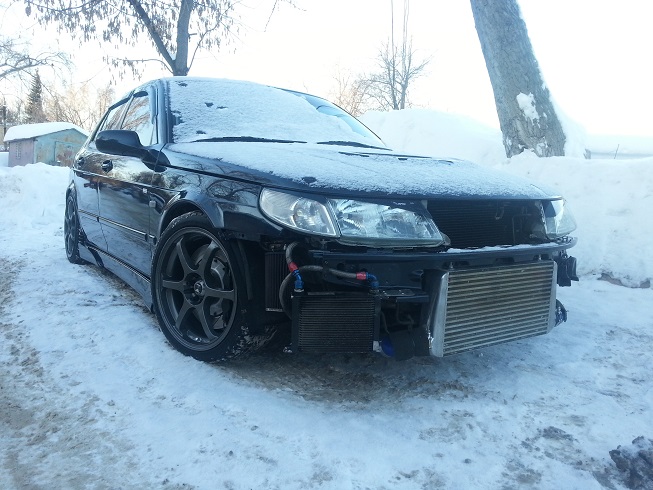

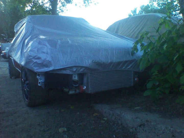

Именно что он дался мне в таком виде, ибо, я бы не строкер ставил а турбанул бы его... )
Я же псих т люблю разные неадекваты строить
Как только буду знать, что он будет работать нормально, начну улучшайзинг... поппробую сначала джет флешем его подправить, но пока все больше и бльше склоняюсь к 411 мозгу и hptuner уже есть, так что все двери открыты... но пока хочется заставить его ездить, хотя он на арабской или какой-то там прошивке без егров, лямбд и прочего хлама. )
А то психану и есть другой проект незаконченный ;)
