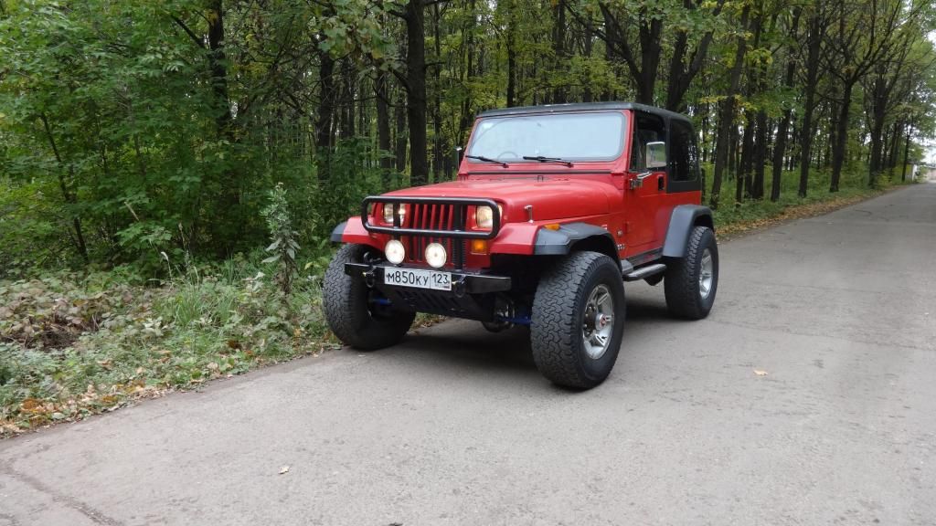

4000 фунтов = 1814 кг - че то не очень много )
Блин Субур конечно крут - но в городе на нем сложно. Таха то не везде припаркуется.
В целом направление понятно - 4L80E.
У меня был джип рэнглер на 8 шпилечных мостах (дана 60) с V8 5.2 на ручке и 241 раздатке - нужно было не продавать ))
