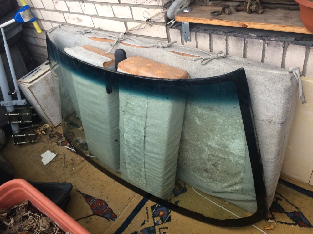

после поездки к Геныч Юричу разжился стеклом,гайками) и немного даже от кузова отпилил кусочек чтоб сделать культурную крышку лючка бензонасоса)

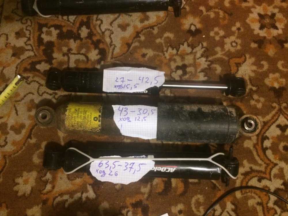

так уж вышло,покупал на днях в великих луках задние "амотризаторы" для гранд каравана,другу из москвы))) стало любопытно какого они такие большие и тяжелые) а оказалось что это не совсем амортизаторы! а так называемые нивоматы,вот задумался,а что если на блейзер такое поставить и выкинуть один два листа от рессоры,многие жалуются что пустой блейзер козлит. а так по идее мы и грузоподьемность сохраним и плавность хода. вобщем я в раздумье. что есть нивомат например вот тут можно прочесть если гуглить лень https://www.drive2.ru/l/4968159/
« Ответ #565 : Январь 06, 2018, 12:51:15 pm »
и раз уж есть возможность померял и сравнил с тем что есть. пускай будет для статистики. на пол см возможны не точности. уже когда все сделал обратил внимание что втулка на нивомате смещена от того что резинке хана

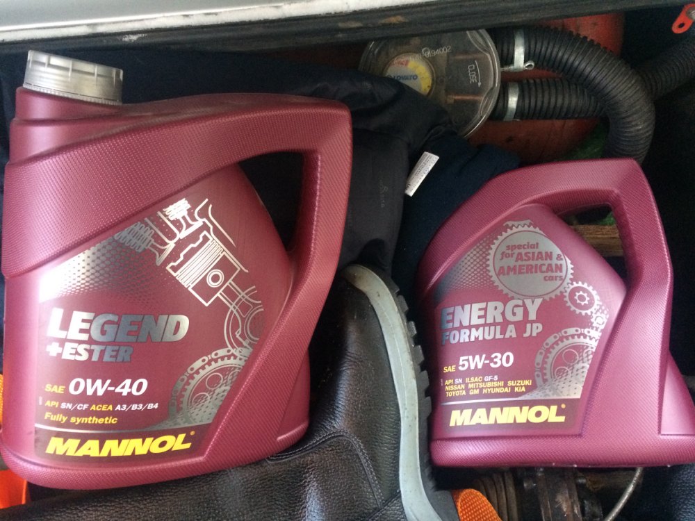

по скольку у меня тут бортовик стал основным,то буду делать пометочки которые касаются и других транспортных средств дабы не потерять информацию) долбанул мороз и срочно припекло махнуть масло) ну по краней мере на тазу уже аж кричало.
 LEGEND+Ester 0W-40 1850р.(для таза.пробег на момент замены 112407)
ENERGY FORMULA JP 5W-30 1000р.для гольфа,и его же, но чуть потом для блейзера возьму.

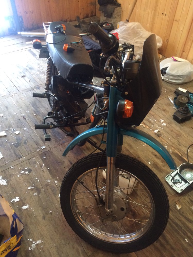

внезапно для себя взял мотоцикл минск) зачем сам не знаю но так уж вышло)
