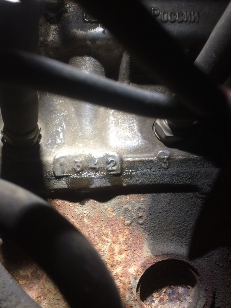

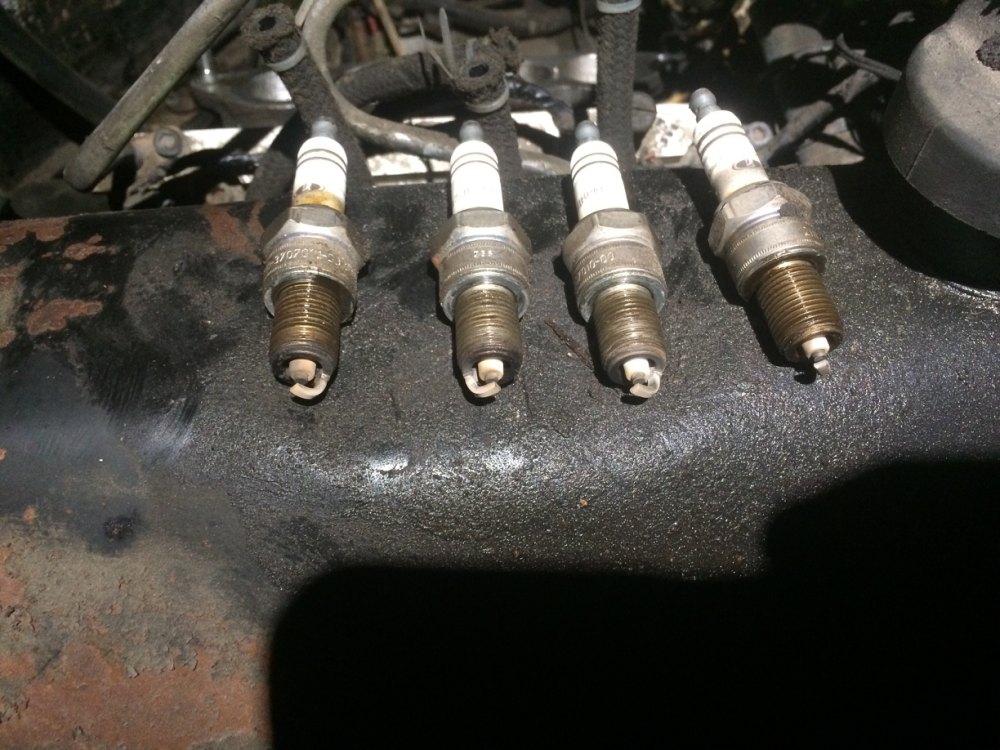

вобщем все собрал,термостат новый. начал заливать антифриз,завел,всетаки похоже пробой. мокро между 2-3 горшком и из радиатора похоже выхлопные газы прорываются. свечки оригинал,излишне белые. видимо из за газа. обвеску снял,осталось штаны и постель скинуть и можно снимать бошку. надо почитать нюансы. ато я впервые таз так глыбоко ковыряю))))
ну и чтоб не рябило в глазах от буковок будет немного мультимедиа)
пс. мотор ржавый потому что масло не течет. оно кстати 0-40
