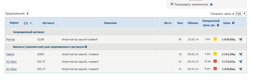

вот - задний монро.. это екзист.. можно еще дешевле найти.
