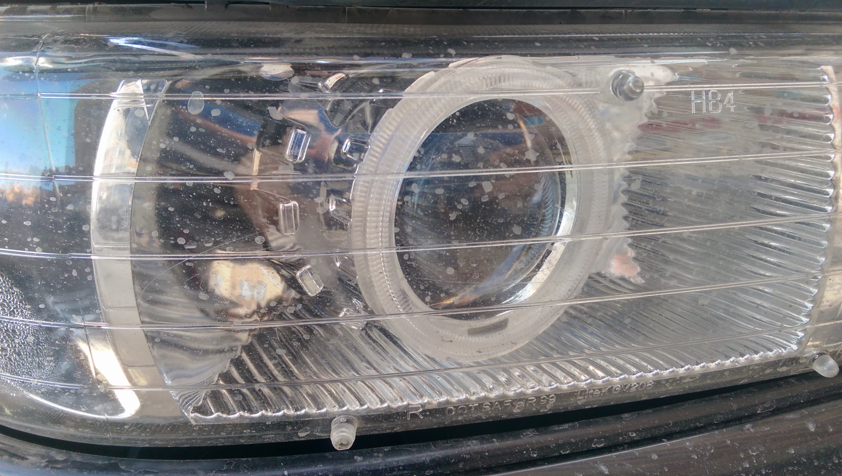

То что по вашим ссылкам - совсем не светят. У самого такие. Ток я их разобрал и миримотовские би-ксенон линзы поставил :)
Так что не надо тратить деньги на это барахло.
Самое дешёвое - это разобрать штатки и поставить миримотовские линзы (4тыщи за пару). Только стекло полирнуть придётся
А чтобы за ксенон не заластали я в линзы перекальный галаген поставил. В любом случае светит на порядок лучше чем штатные

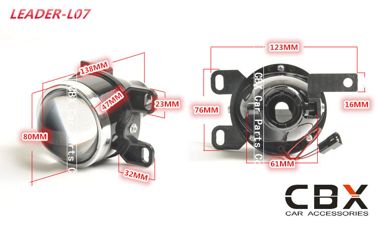

В данный момент я жду приезда чёрного депо под линзу 335-1119PXAS2 (13 тыщ за пару) и в них хочу внедрить герметичные би-линзы от неплохого китайского производителя CBX это типа реплика на хеллу L07. Так-же у них-же есть реплика на Хеллу G05. Общался намедни с продавцом и он мне прислал точные размеры - должно в Депо влезть прям как по нотам.
Цоколь тут, как и сама линза, герметичный, под ксеноновую лампу D2. Стёкла на Депо без пометок типа лампы. Т.е. клеим внутрь стекла наклеечку D2S и на саму фару клеим наклеечки про DCR и High voltage.
Ну и в случае залёта это будет просто переделка без ведома ГИБ2Д и штраф 500р. Потому как мы типа поставили  фары именно под ксенон, стороннего производителя, на авто снятое с производства, но не согласовали это с ГАИ и не внесли изменения. В случае предписания (что очень маловероятно) - ставим родную оптику и едем в МРЭО.
