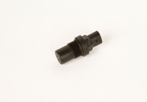

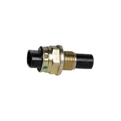

На тему датчика скорости, можно еще вот такой обмусолить AC Delco 213-347
Вот такой Standard SC168 и такой General Motors 12376520

Я на днях снимал свой датчик скорости, протер пошептал а он не работает. Сделал фотки, ценник у нас 90 баксов. Вот если б заколхозить от чего то.
CHEVROLET BLAZER 116 CR 2.2 1998 год.

Это AC Delco 15547452
Посмотрел, датчики и за бугром стоят от 100 бакинских, есть наверно китайпром, но что-то он мне не попадался.

Во блин.Надо свой снимать и смотреть какой.

Нате, вроде он Airtex 5S4663
или вот Airtex 5S4668
 А если не секрет, откуда информация?
engineer-2,добрый вечер! Это всё пока предположительно.Я только пока знаю ,что наш датчик скорости и датчик с раздатки 4.3 одинаковые.
Мне уже самому сложно определить, начал копать от родного парт намбера, блуждал по бразильским сайтам, там нашел аналоги, от них оттолкнулся в сторону аиртекса))))))
Да по любому,Антон,надо свой снимать и сравнивать.
