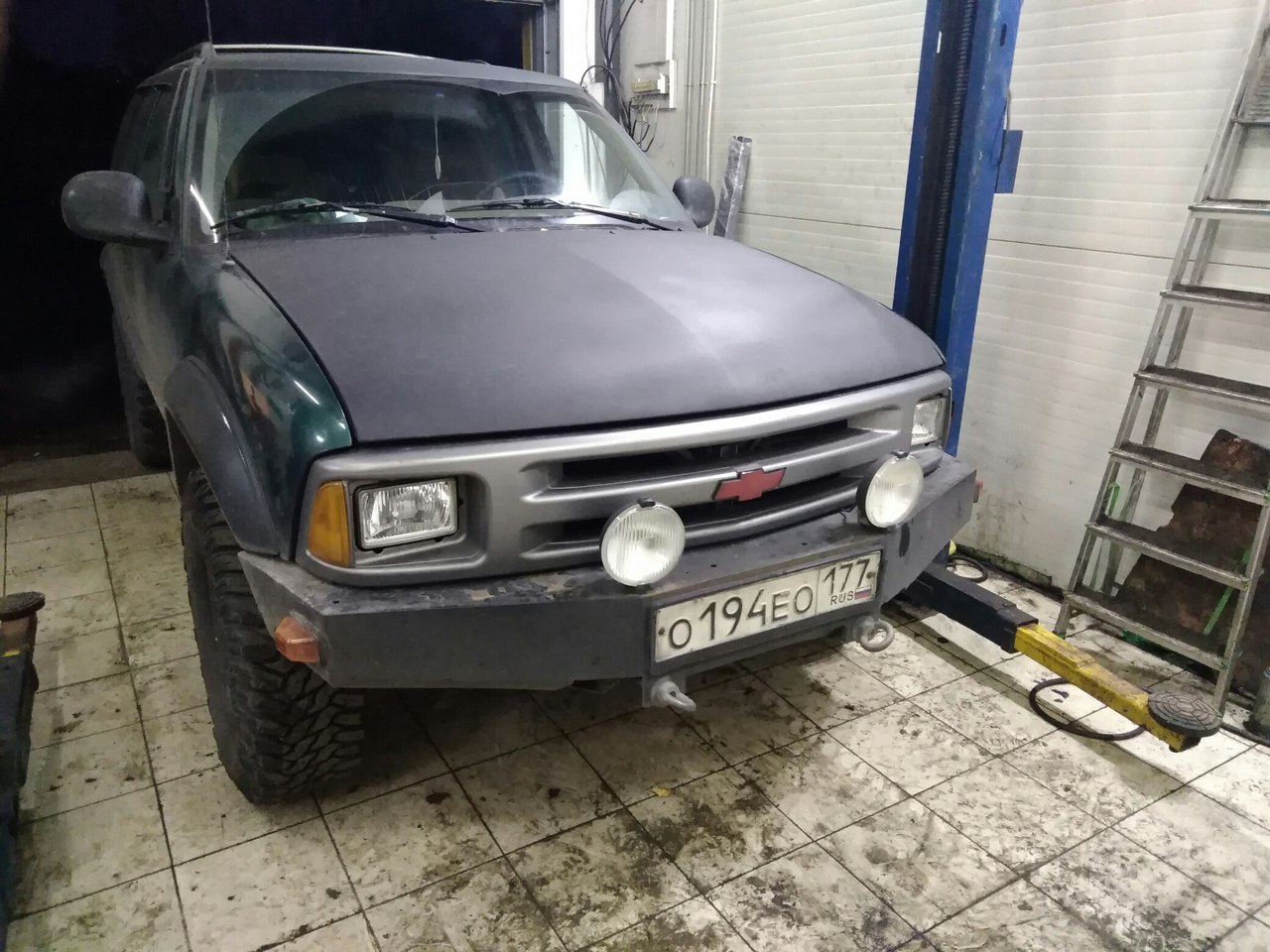

Помогите плиз найти номерок фары)
морда вот такая:
фара вот такая:
по маркировке "CARELLO 622" на стекле, нарыл что такие стояли на Феррари 288 GTO))))
Бывший владелец говорит что от форда какого то))
Вообщем надо поменять на новые, а какие неизвестно((

Ставил себе пикаповскую морду на Блейзер после аварии - брал hella, были по три с мелочью тысячи за штуку. Светят - бомба.
Брал здесь https://www.off-road-light.ru/index.php?option=com_content&view=article&id=60&Itemid=141 (не реклама - тупо не вспомню номера, приехал к ним с фарой - все подобрали 1:1, Hella их позиционирует на какую-то старую VAG - кую модель... Причем не глухие блок-фары как родные, а под нормальный H4 цоколь.
P.S. Если терпит до выходных - поеду к тестю в гости - сфоткаю фары вместе с маркировкой на них  ;)
P.P.S. Там же на сайте есть каталог Hella, можешь промерить размер фары, и подобрать сам модель из каталога ( мне так и делали в офисе)...
Глянул по памяти - что-то типа вот этой модельки https://www.off-road-light.ru/index.php?page=shop.product_details&flypage=flypage.tpl&product_id=6204&category_id=257&option=com_virtuemart&Itemid=64
Но нужно уточнить размеры, а так, свет от них прекрасный. Если цена устраивает, разумеется....

Себе ставил универсальные модули HELLA 167х107мм. Вот здесь посмотри: http://www.chevy-clan.ru/mainforum/index.php?topic=28858.msg528923#msg528923
Там и ссылка на эту фару на сайте магаза есть.

...пришли, сегодня поставил, с лампами Н4 от GM(у меня их просто несколько упаковок) светят средне.
Надо будет проводку переделать и лампы получше поставить, станет наверно норм))
всем спасибо за советы;)
