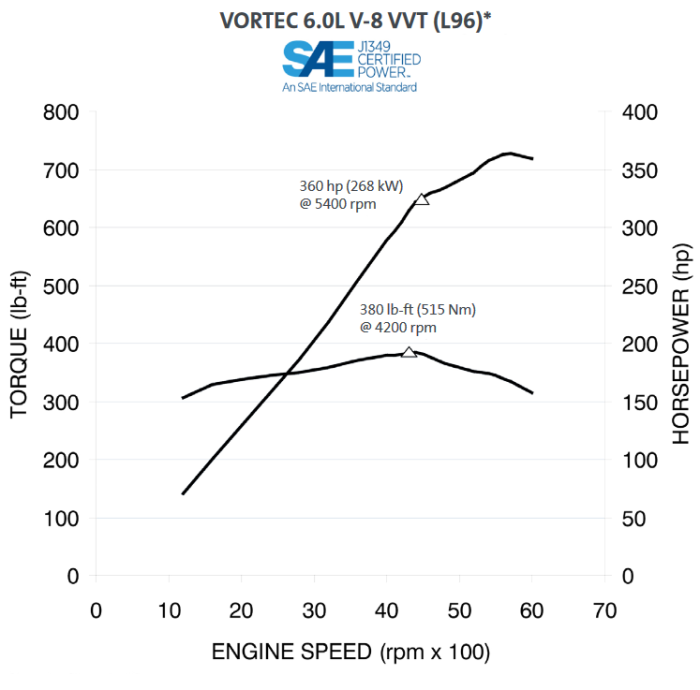

Пишут, что до 240кВт. Мой мотор от автобуса 11-го года, а там в этом моторе 255кВт, (342л.с.) По идее, в лоб, не должно хватать этого редуктора, но если смотреть на график мощности мотора, то в моем диапазоне оборотов мотора, во время использования, до 4000об/мин, количество л.с которых нуно кормить, никак не будет выше 300-х, а даже ниже.
В программе можно включить переход на бензин, при превышении оборотов выше 4000. По моим наблюдениям, даже в динамичной езде, правда с L31, для меня, выше 3300 никогда не было.
