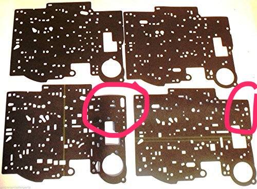

Добрый день.
Подскажите какие прокладки выбрать?
Есть с маркировкой V, с треугольником, с С, с двумя С направленными друг к другу, образуют как бы О с перемычкой.
Коробка 4L60 без Е, 1992 г.в. Двигатель 5,7 TBI.
С какой маркировкой ставится прокладка между корпусом коробки и стальной плитой?
С какой маркировкой ставится прокладка между стальной плитой и гидроблоком?
Спасибо.

Между корпусом и сепаратором - C(Case)
Между сепаратором и гидроблоком - V (valve body)
В комплекте 4шт, две для 82-86 и две 87-up
Легче всего идентифицируются пассажами под auxiliar - обвёл на фото.
Твои как раз нижние.
