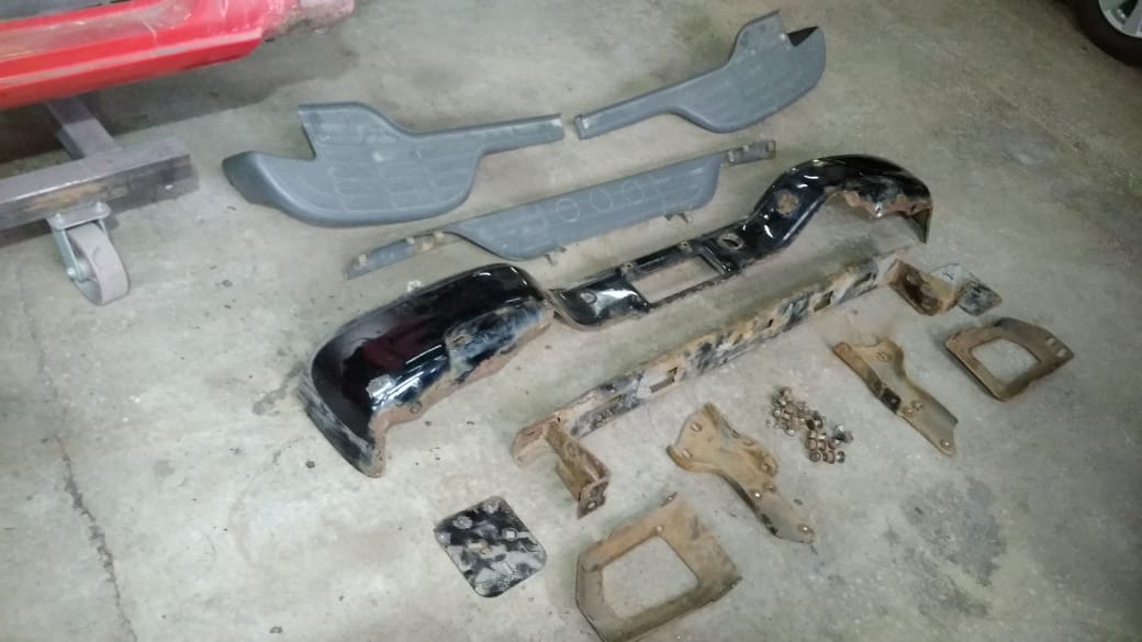

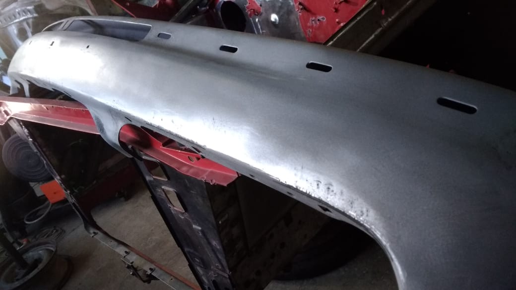

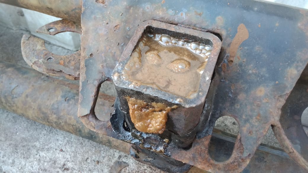

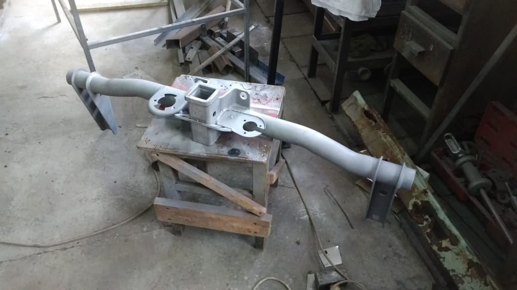

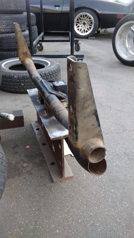

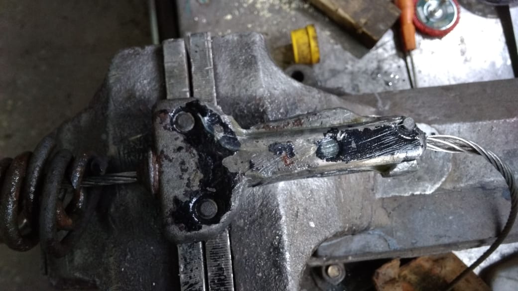

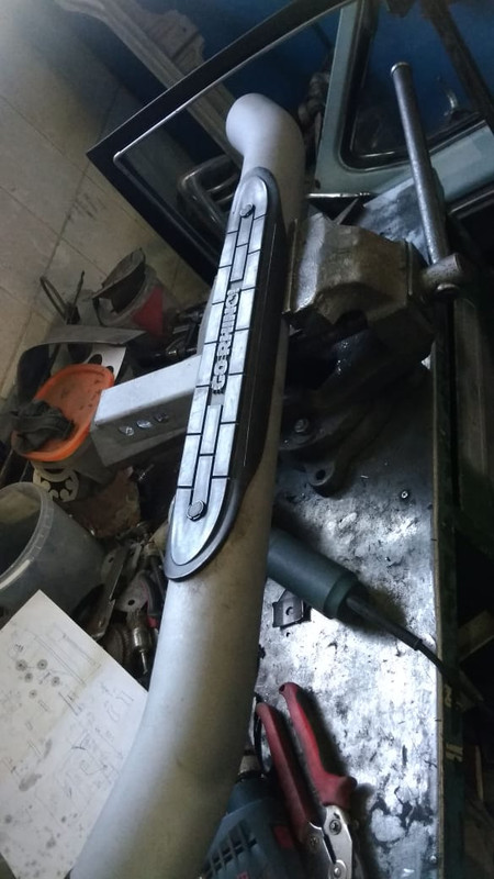

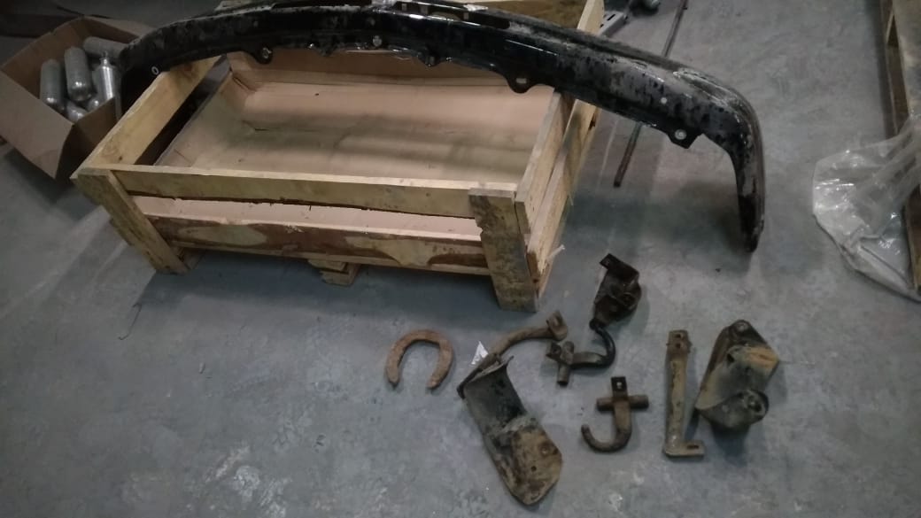

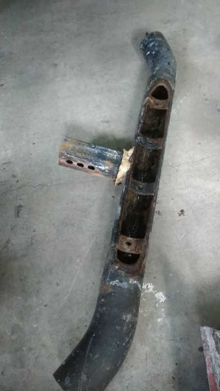

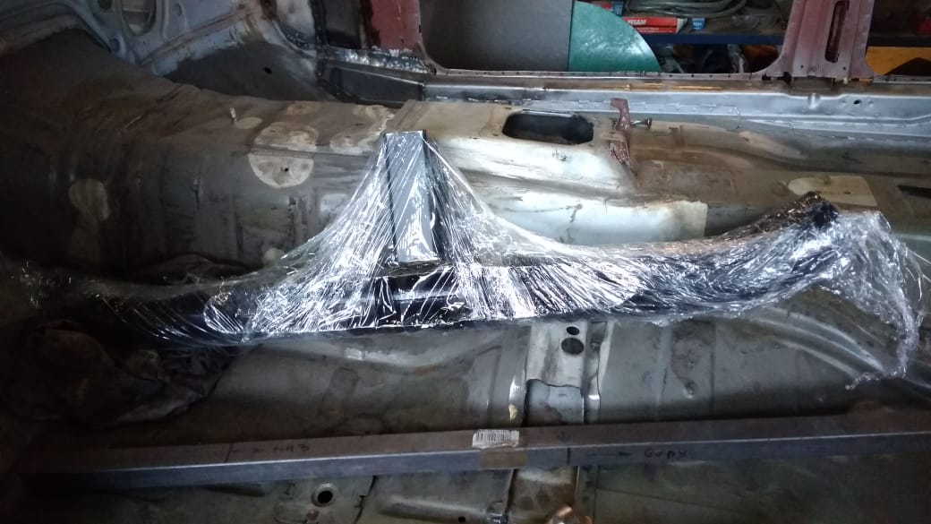

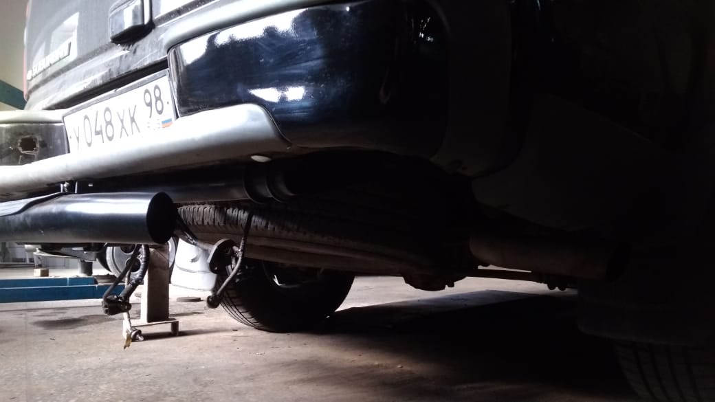

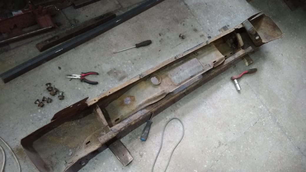

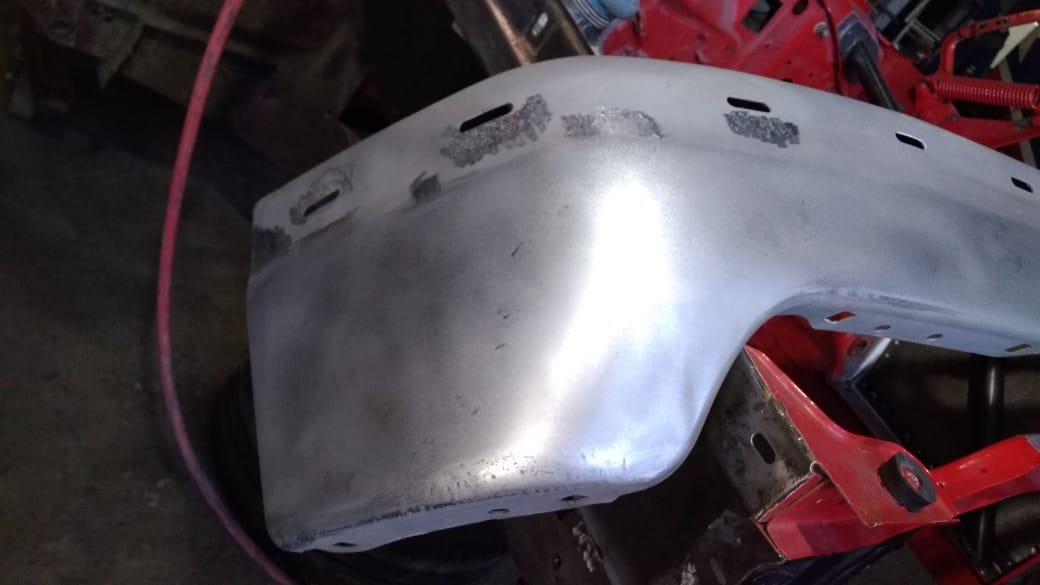

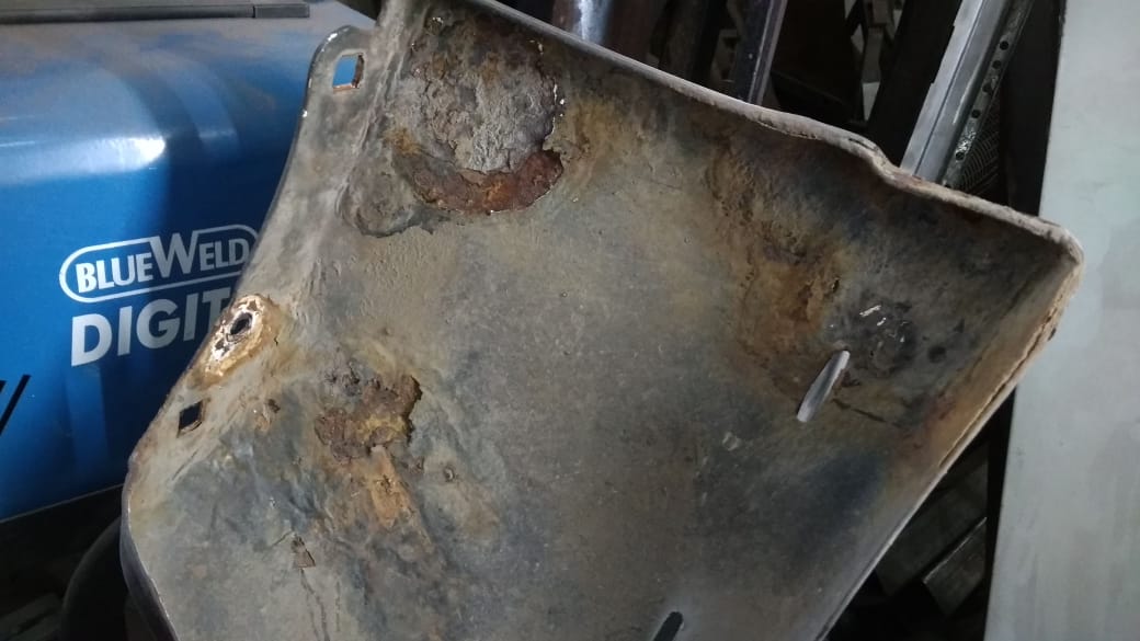

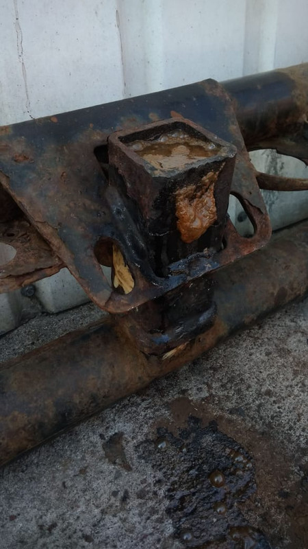

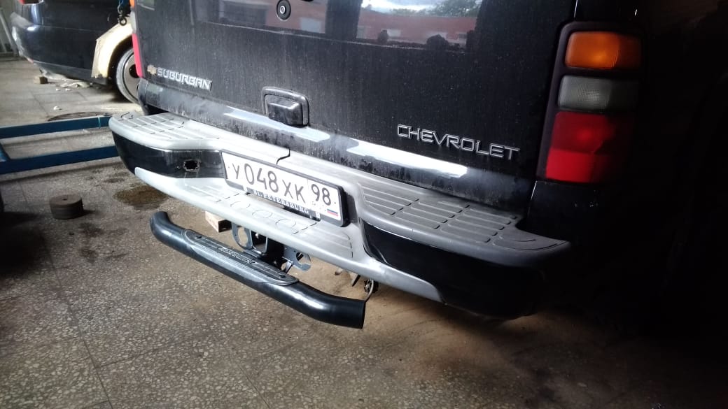

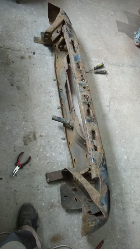

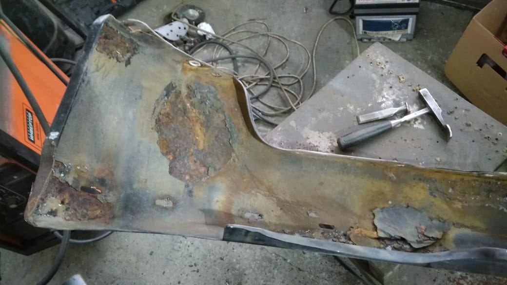

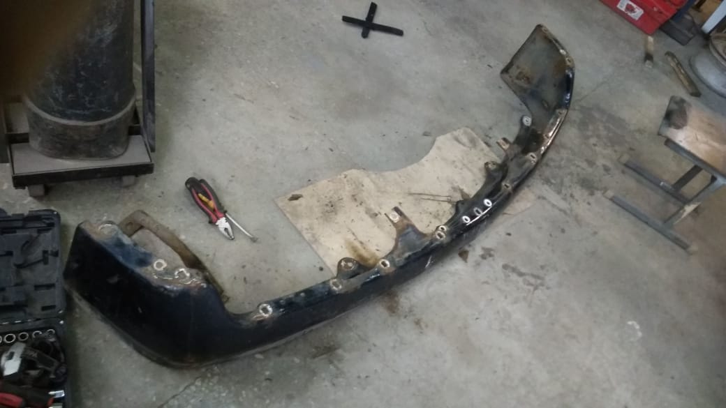

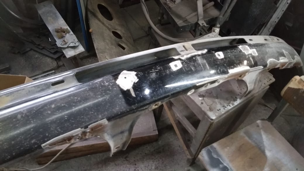

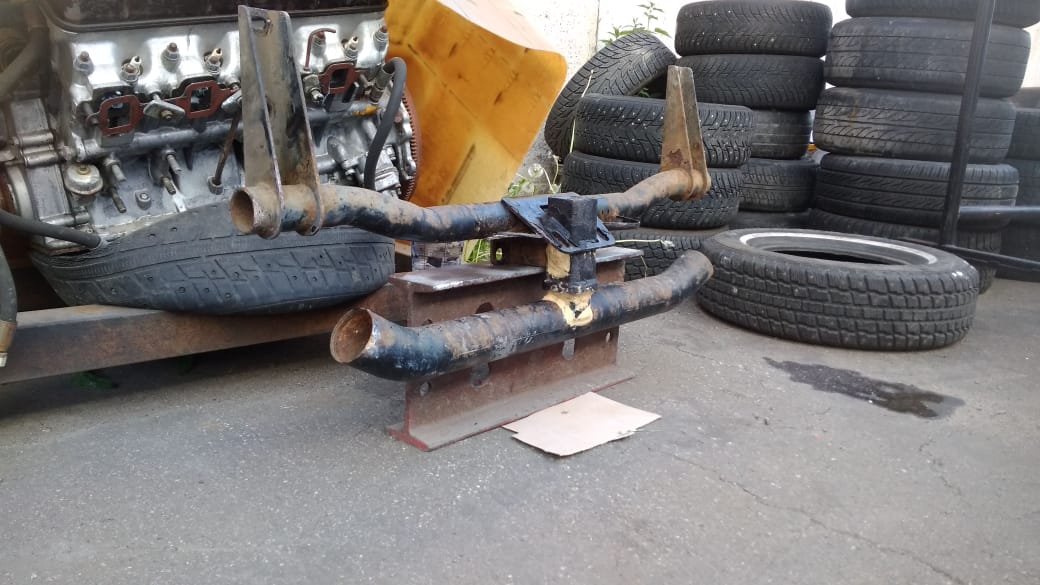

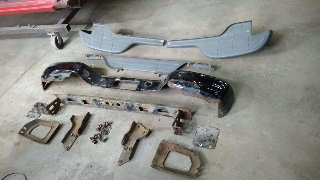

Машинка на улице не стоит. Сухие паркинги, в том числе теплые. Много ездит по трассам, но сразу после зимних солевых поездок моется и сушится в теплом паркинге.

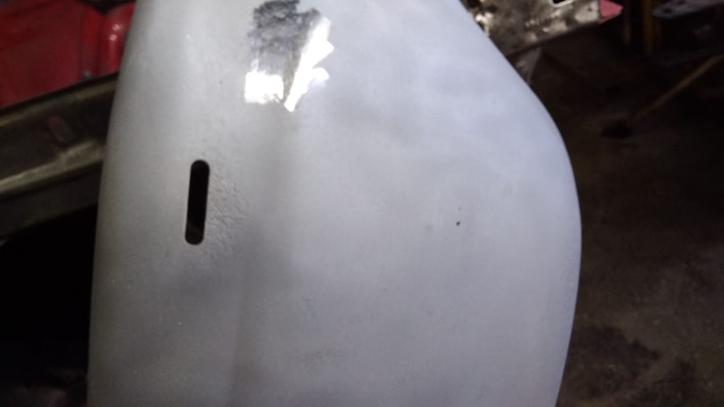

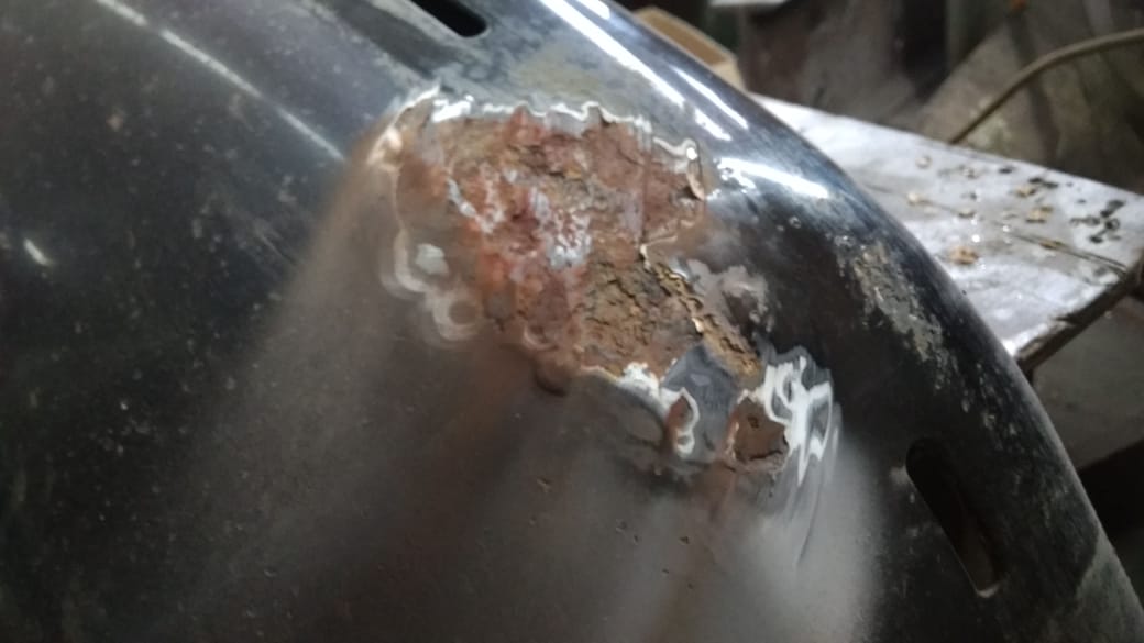

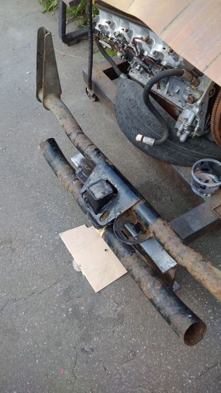

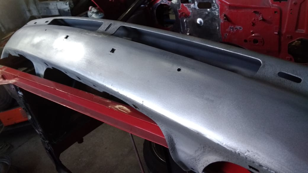

Захотелось освежить бампера фаркоп и прочее. И вот что предстало перед глазами. Тупо фоторяд.

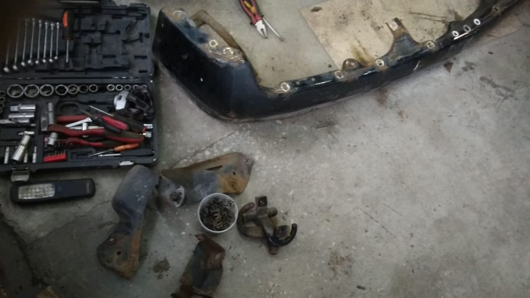

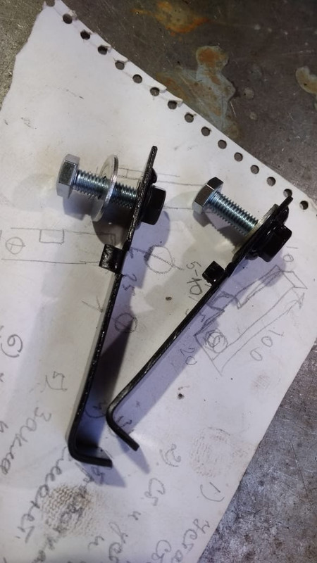

Машина строилась в 11-12 году. И до разбора вполне смотрелась. Запаска снималась года три назад, правда с бубнами. Кронштейны на последних фото это заднее крепление передней защиты к балке.

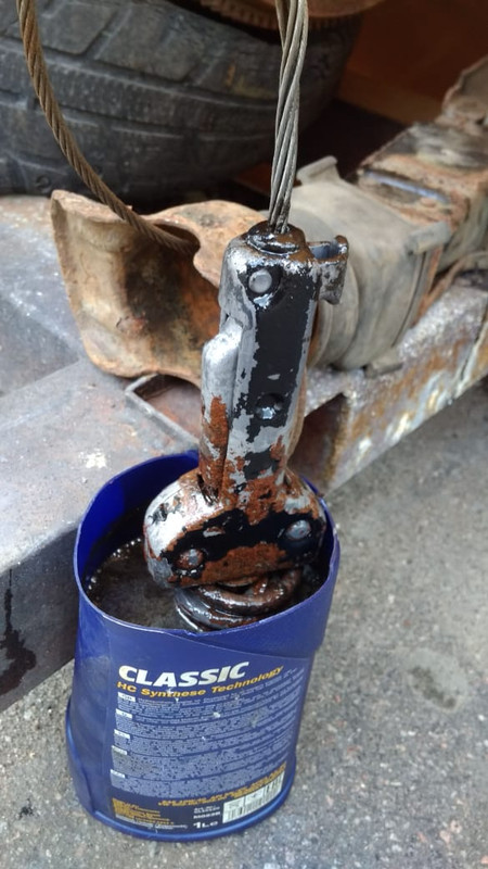

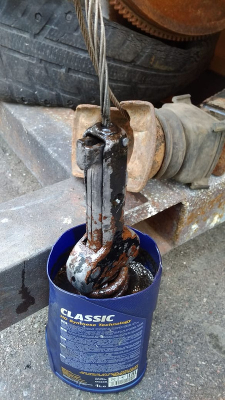

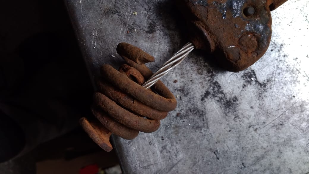

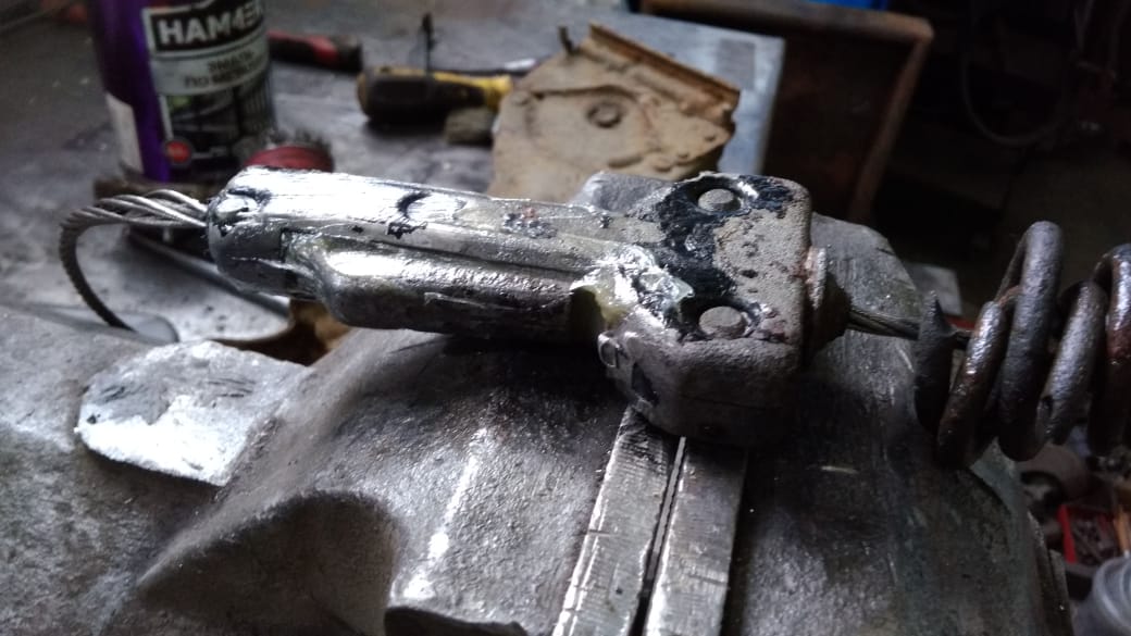

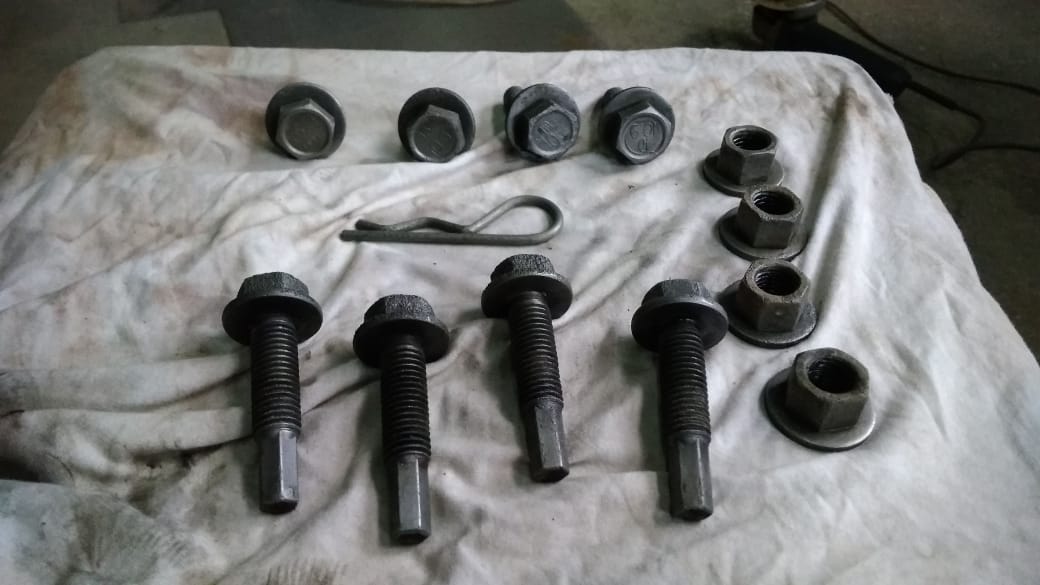

Последнее фото это уже в другом месте меняем масло в заднем мосту с применением сварки, так как болты крышки практически без голов. Из 10 специнструментом отвернулось только три.

Потому что в ТЁПЛОМ паркинге. На улице стояла бы зимой, была бы целей, проверено служебными машинами ещё 15лет назад. Ничего удивительного, что машина изнутри сгнила.

В теплом паркинге зимой только после мойки в течении дня. А так живет и ночует в холодном продуваемом под крышей.

Ни одной кузовной детали не увидел на фото. Да и сгнило то, что на мойке не моется, что тебе за бампером мыли когда-то? Да и в московской соли если только делориан не погибнет, питерская правда ещё хуже.. И то что ты сделал ни факт долго проживет, пескоструить надо, а грунт на ржавчину - херня это по мне. Хотя не знаю, может и кислотный сделает доброе дело. Но то что за машиной следишь - респект конечно. Где ж ты бокс то урвал за 500 руб в сутки..

чего то не похоже, что 15 летняя машина(если то, то в подписи), нюхала антикор хоть раз в своей жизни.

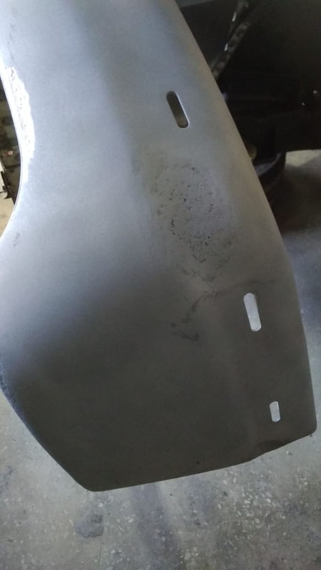

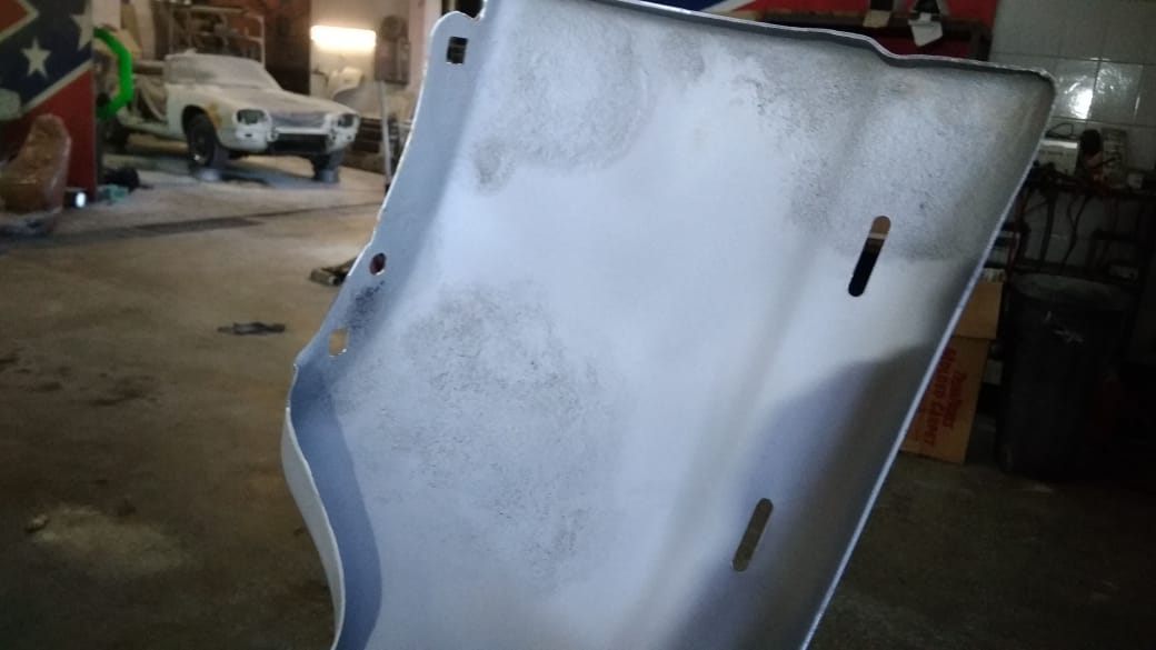

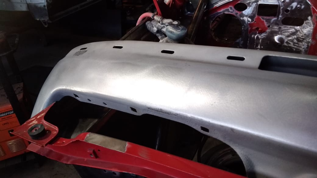

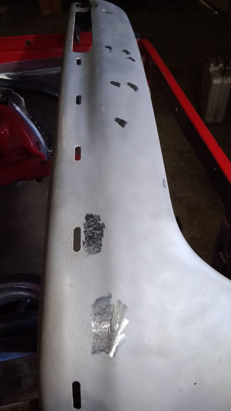

Всем сразу. Антикор есть. с сервисным обслуживанием несколько лет. Щас поеду обновлю.

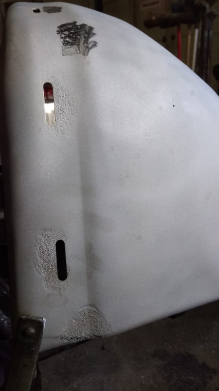

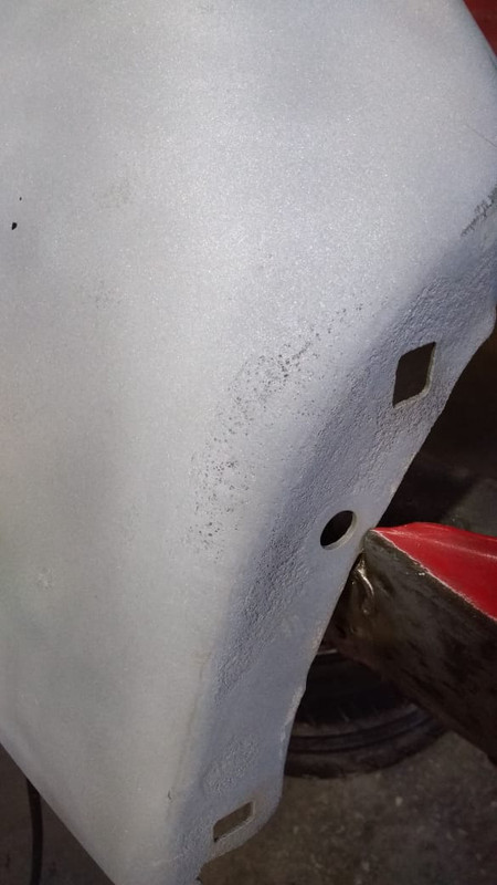

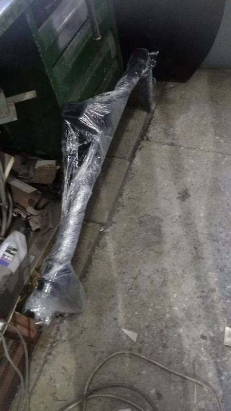

Технология восстановления чиста утилитарная. Песок, шлифовка, кислотник, порошок. Что-то в глянец, что-то в мат. Принципиально ни грамма шпакли. На переднем под слоем шпакли такое гнездо развилось! Квадрат подножки из фаркопа выбивали три дня вымачивая в кислоте.

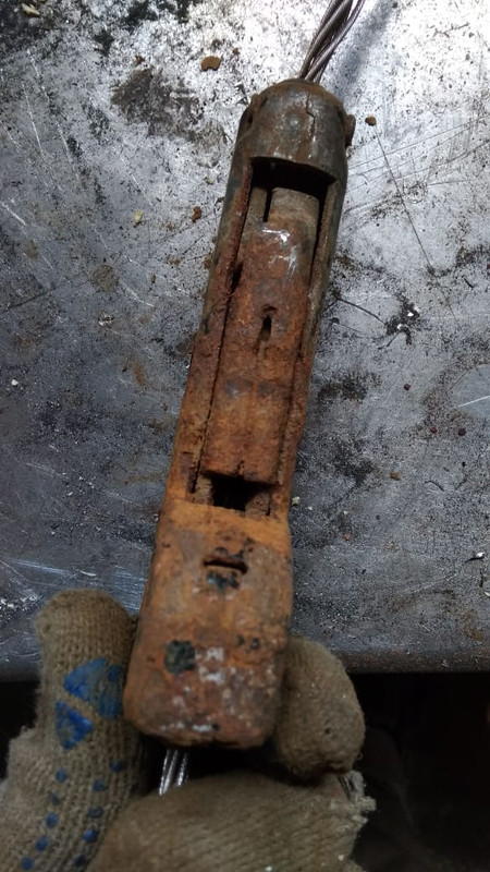

Ну и по остальным частям такой беды нет. Перед этим восстанавливал алюминиевые z71-е подножки, которые крепятся к порогам. Пороги целые, алюминиевые заклепки которые держали кронштейны (20штук 6.3мм) сгнили и выпали все. Соберусь с мыслями и выложу фотоматериал.

зетка?
можешь выкинуть сразу эти бамперы и ищи от обычной тахи родной хром
покраска ненадолго - будут опять гнить
пройдено-поменял на хром. просто заматировал хро и обдул черным антигравием. смотрится отлично и не гниет
и такая ж проблема у юзеров зеток в сша
бамперы зеток, крашенные в цвет кузова гниют жутко и покраска не лечит - ржа уже внутри
фаркоп тоже из трубы и он в разы лучше калининградского из квадратного профиля - вот его есть смысл красить
заклепки тоже переделывал
похоже
это проблема бамперов Z71
https://customgm.com/index.php?threads/nbs-tahoe-bumper-rusting.4454/
примерно так и выглядел передний.
я его когда снимал, куски можно было отламывать руками - как старый чугун, пролежавший в земле
вроде форму держит, а сыпется
фотка отюда: https://www.facebook.com/groups/2217252530

похоже
Как я понял, мне еще сильно сильно повезло! Действительно у меня ухоженный суб, металл в бамперах еще остался ;)
