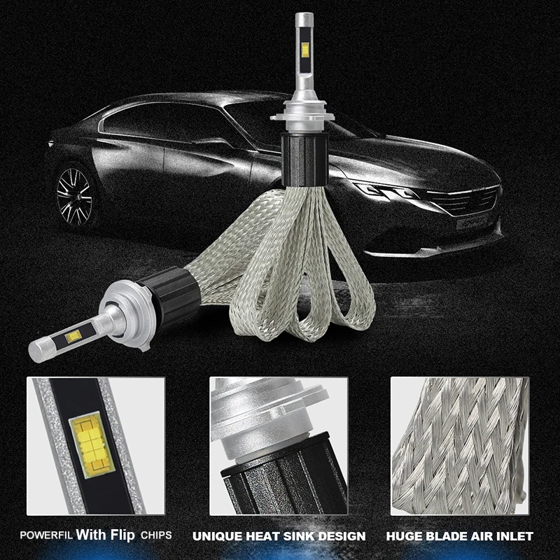

Взбодрю тему. Приехали из кетая светодиодные лампочки в цоколе HB3.
https://ru.aliexpress.com/item/Green-L-12V-6000K-H4-9003-HB2-H7-9005-HB3-9006-HB4-H1-H3-H7-H11/32829716492.html?spm=a2g0s.9042311.0.0.7Iklvz
вонзил в дальний субурбана. снял кено по результатам. ближний - линзованый ксенон d1s 4200k. дальний led в рефлекторе в цоколе hb3 6500k
  • Сообщений: 5303
  • зачОООтка: +11/-1
Re: Теперь я мою фары вот так!
« Ответ #59 : Февраля 26, 2018, 04:27:03 pm »
Не понятно почему в эту тему киношку закинул, но да ладно... По мне дальний яркий, видно нормально, только недалеко почему то.. А фары какие? Дальний одновременно с ближним горит?
