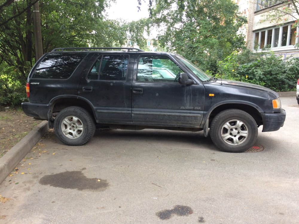

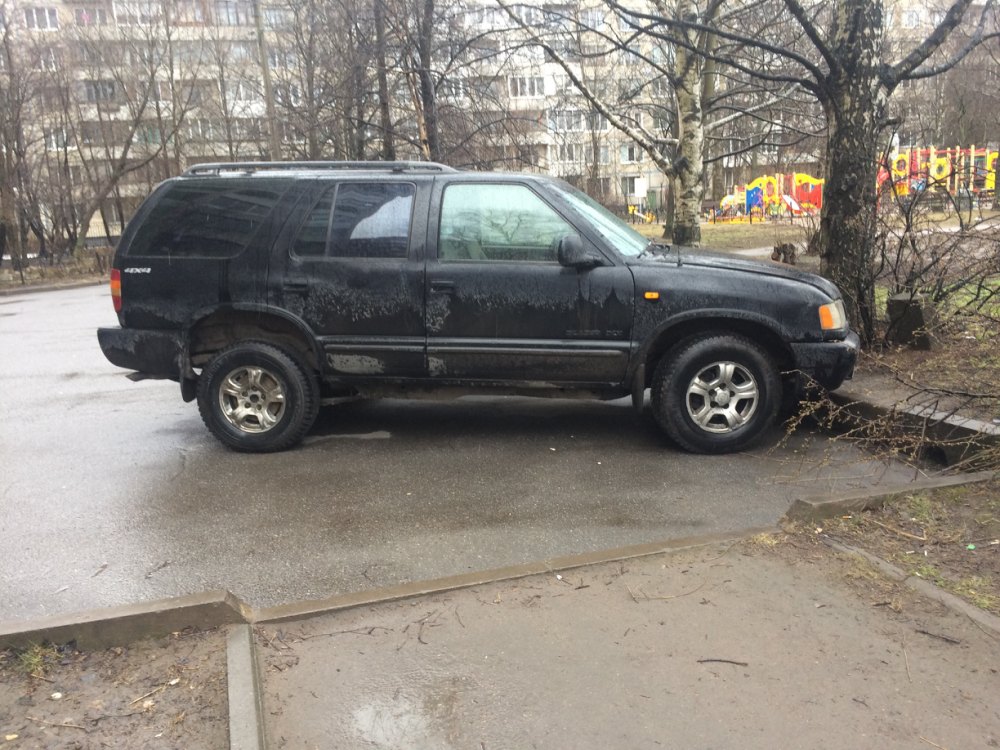

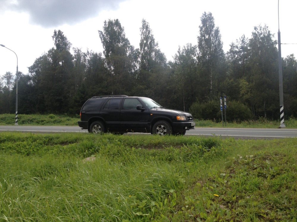

у меня были рессоры фабрини 4х листовые просевшие,я поставил от волги 6листовой(не знаю какой,просто нашел на складе,написано газ)
вобщем после замены получился такой бутерброд- коренной фабрини+полностью волгопакет с отпиленными ушами,стало очень высоко,но по ощущениям сзади жена сказала мягче. пакет не пересверливал,посему он стоял немного со смешением,мне это не нравилось,так же как и не нравилось что зад стал выше стока
буквально на днях я снова добрался до рессор,выдернул по листу(выдернул тот лист что был волговский с обрезанными ушами)
так же пересверлил дырку в волгопакете чтоб все было ровненько. как сейчас мне нравится. ну и немного торсионы подкуртил до кучи
фото:
это с просевшими фабрини
это с полным волгопакетом
это с не полным волгопакетом
это с подкрученными торсионами,финальный вариант на данный момент
