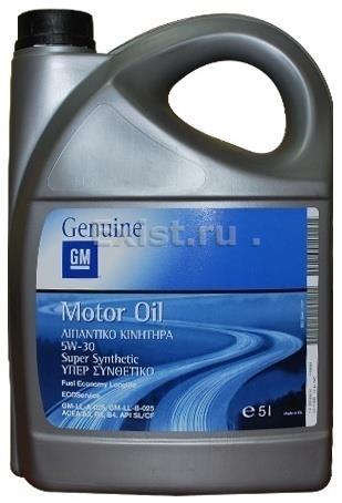

Подозреваю, что Motorcraft и Ford - это одни и те же масла  8) Возможно, и масло GM из той же бочки.
Меня подкупило то, что во-первых канистра 5л, а не 4+1, что дороже выйдет. Мне надо 4.7 литра в двиг. Ну и американское как-никак масло. Достаточно новое для нашего рынка, как сказал продавец - меньше вероятность подделки.
Ну и стоит 5л 1480р. Мобилы и Кастролы за 4л в нашей деревне хотят 1800р + еще литр 550р. А двиг масло кушает около литра на 1000. Если вваливать - больше. Так что доливать накладно выходит.

Здравствуйте Парни! Здравствуйте Слава!
WYNNS № PN 76844 ?
Я WYNNS занимаюсь много лет, считаю производителя самым лучшим в производству авто химии.
По поводу масла, Ford (Европа) Motorcraft (США) GM (Европа) это все разные масла. К стати на фото масло GM в старой упаковке 3годичной давности, заливать не следует.
