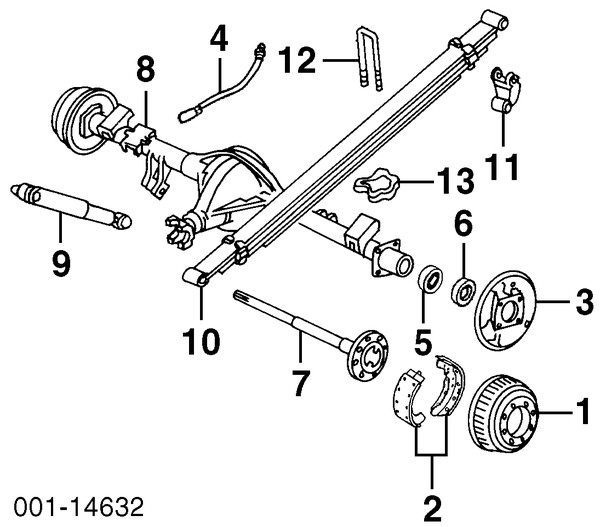

на тахе 410 не фиксируется нормально крестовина кардана в вилке заднего редуктора, т.е. она даже затянутая, болтается влево-вправо. Кажется в вилке заднего моста появилась выработка. Как это победить и меняется ли она? Если да, какой партнамбер? Заранее спасибо
вот на фото эта вилка, торчит из моста
