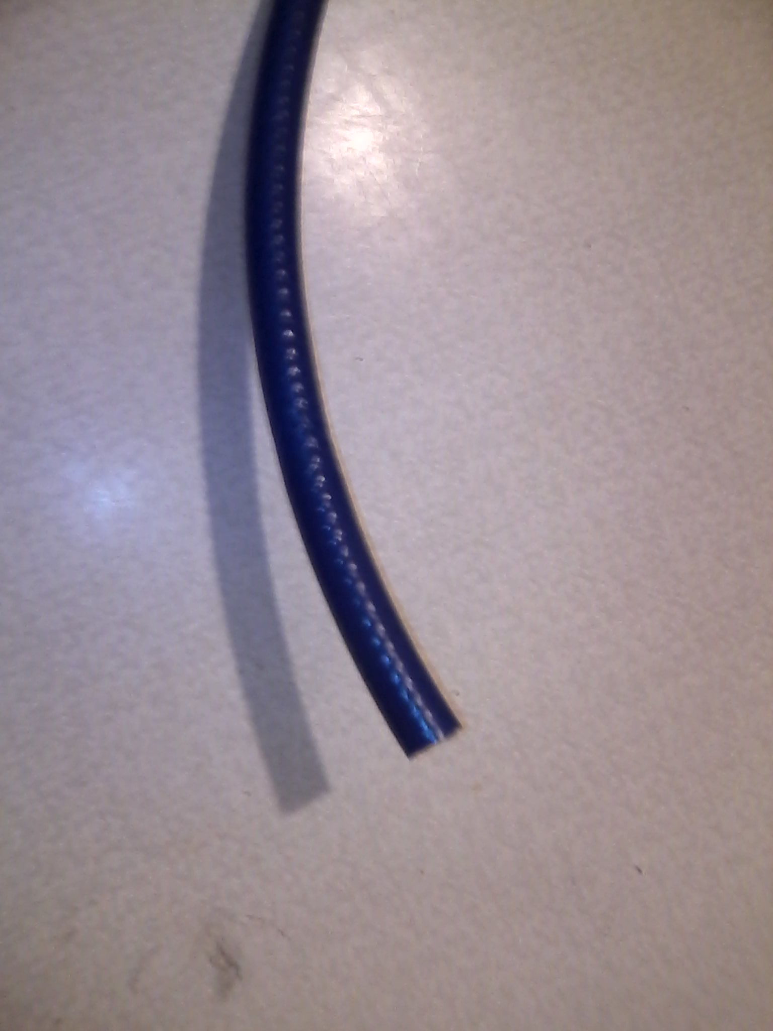

прошило один ВВ провод
решил заказать и обманулся с кодом
теперь не спеша продаю
подробнее тут: http://www.chevy-clan.ru/mainforum/index.php?topic=49530.msg992101#msg992101
как вылечить временно (примерно на несколько лет :) )
берём прошитый провод, находим место откуда фигачит искра, затем делаем шину из шланга на 8 или 6 мм внутреннего диаметра (длинна по 2-3 см от места пробоя), разрезаем шланг чтобы можно было одеть на провод, надеваем разрезом шланга в противоположную сторону места пробоя и заматываем изолентой

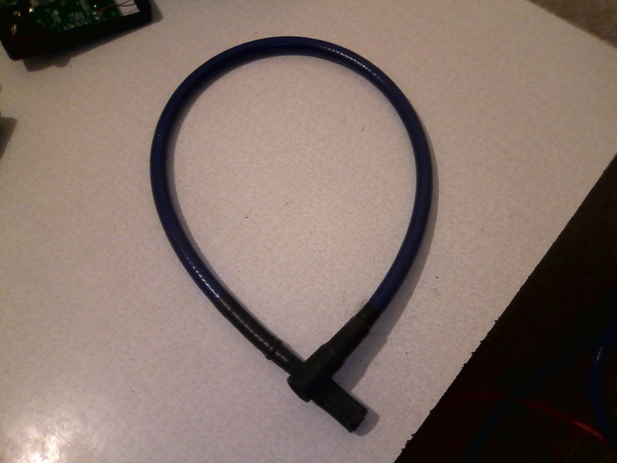

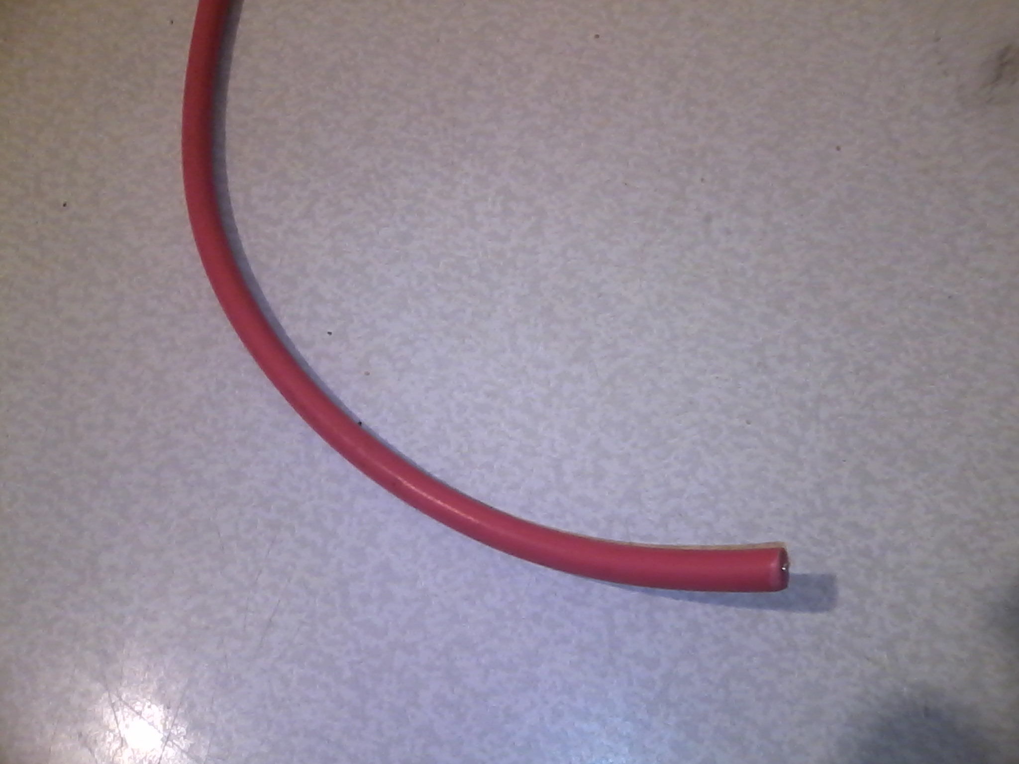

психанул чёт с этими ВВ проводами...
поехал в магаз для грузовиков и купил:
6 метров ВВ провода,
6 метров силиконового двухизоляционного армированного шланга 8 мм
итого 240+320 = 560 рублей
снял провода с машины и распотрошил их
завёл паяльник
пропаял провода к наконечникам, замутил провод в шланг, одел изоляторы, придал окончательный вид
вот чего получилось:
занимался примерно по 30 минут на провод, учитывая всякие заморочки провозился дольше чем планировал
провода МЕДНЫЕ  :D
сопротивление по центральному:
силикон - 5 кОм
мой медный - 50 Ом  (допускаю что тестер малость врёт)
авто лучше заводится :)
если кому понадобится, то наконечники в трамблёр можно найти от ВАЗ 08 инжекторные 8 клапанные :)
а также с каплей ферри провод в шланг лезет гораздо охотнее :)
