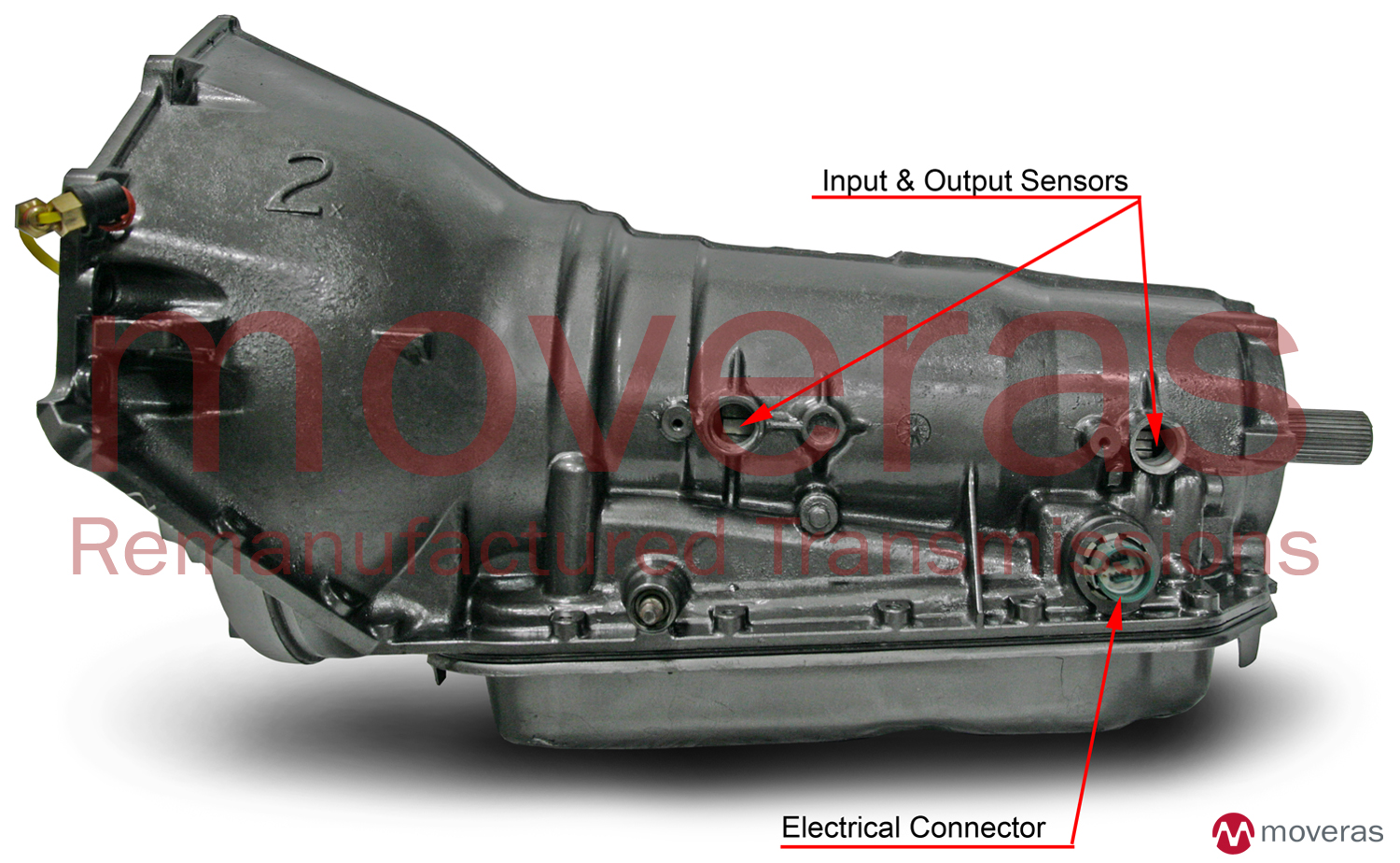

Подскажите пожалуйста, на коробке (4L80E 1994гв) в самом верху есть 2 контактный разъем.
Для чего он служит?
Дело в том, что у меня разъем на коробке живой, штекер который должен к нему идти - погнил, т.к. не был подключен и просто примотан рядом.

Нашел фото, не совсем то, что видел весной
http://www.moveras.com/images/transmissions/4L80E/4L80E_transmission_left.jpg
Я где-то видел, подобный разъем назывался как коннектор датчика скорости или вроде того...
Штука в том, что на выходных побуксируюсь на эстакаду, проблему с радиатором решать, заодно хотел крестовины поменять и разъем поменять... Но не могу понять, как он корректно называется и есть ли аналог от чего-то нашего (отрезать и повертеть в магазине пока не могу, на снег лезть не в чем.

« Ответ #64 : Март 04, 2013, 07:41:52 pm »
Датчик скорости не совсем сверху, он на 4вд стоит на внешнем заднем валу немного. Сбоку

« Ответ #65 : Март 05, 2013, 10:32:45 am »
А на что влияет его работа? на корректное переключение передач или не совсем?

« Ответ #66 : Март 05, 2013, 10:41:47 am »
работа чего? датчика скорости?

« Ответ #67 : Март 05, 2013, 11:00:45 am »
да.
Чем чреват не подключенный разъем? ухудшение динамики, вообще не поедет, тронется, но сломается через пару километров?
Старичок, который оставил теплые воспоминания: Chevy Suburban 2500, 6.5TD, 94

« Ответ #68 : Март 05, 2013, 11:15:32 am »
поехать поедит
в теории
1) не будет работать стрелка
2) работа ЭБУ будет по осрдненному значению
вообще изучаю электросхему наткнулся на то что мозг берет показания скорости с датчика скорости и с буфера датчика скорости
смею предположить что данные показания показывают моментальную скорость и осредненную
влияет, наверное, на работу мозга (систему питания)

« Ответ #69 : Март 05, 2013, 11:56:59 am »
Стрелка работает...
Видимо, придеся разбиратьс на месте. Буду на подъемнике - наделаю фото и видео. Попробую сразу реанимировать разъем, и, если получится, сравнить поведение на дороге.
