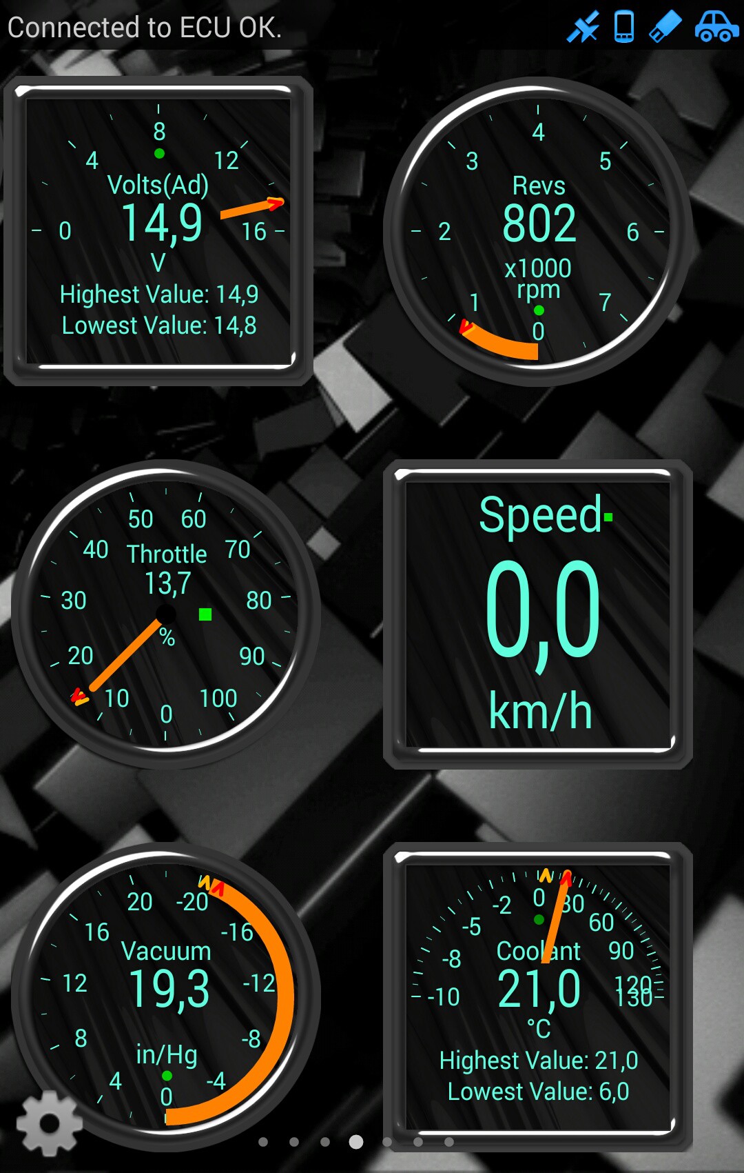

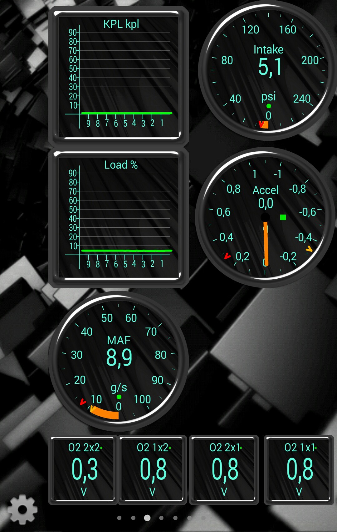

Кажет
Как говорится, докажи. скриншот.  :afro:
Вот:
А показания какие?  >:(
В данном случае скриншот с неподключенной программы. При подключении показывает температуру масла в АКПП так же как и ОЖ.
Tahoe GMT 840 2006 г.
Игорь
+79133166308
Re: Диагностика с помощью ELM327
« Ответ #216 : Январь 20, 2015, 04:56:48 pm »
Кажет
Вот:

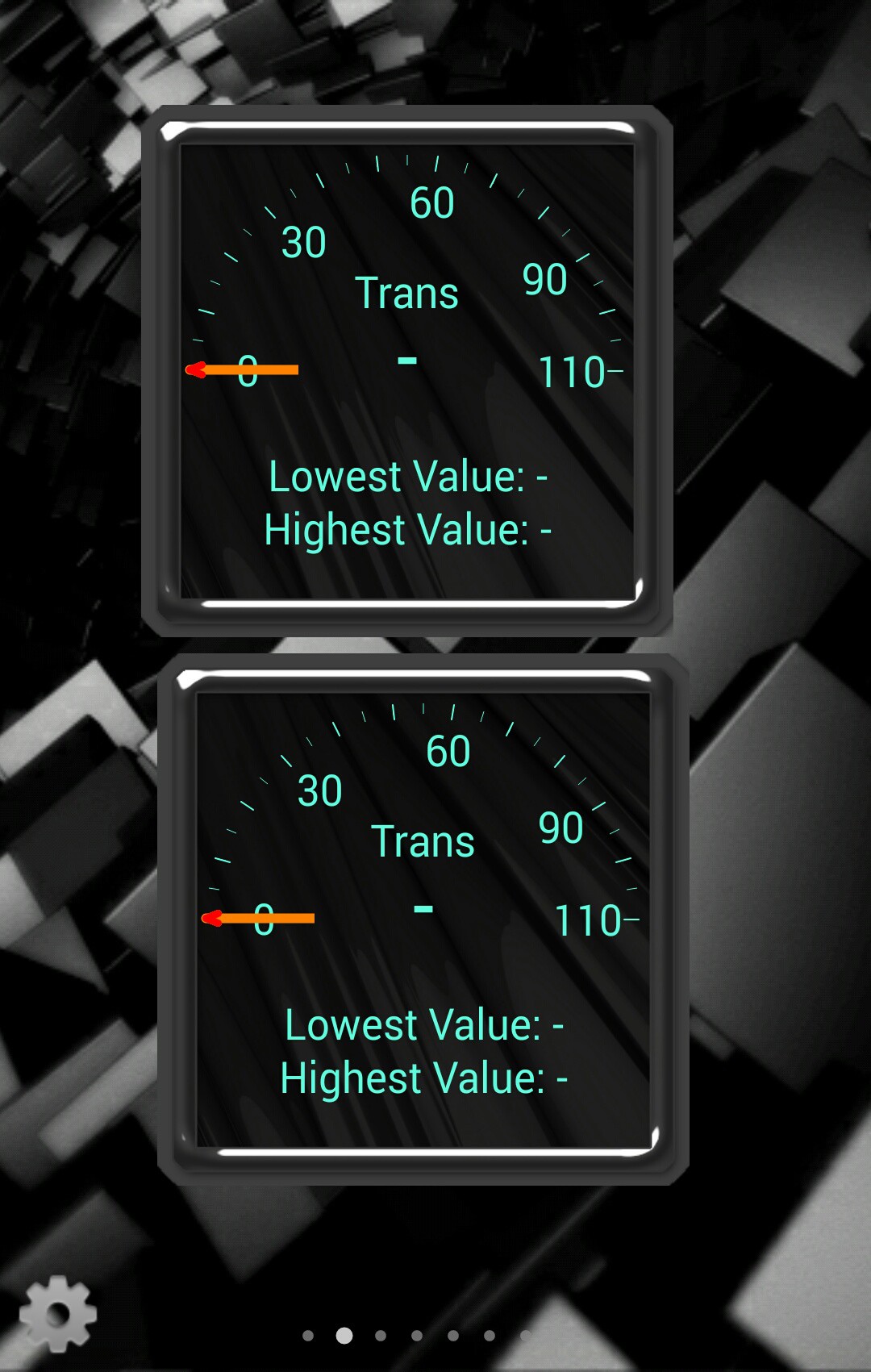

Не поленился, дошёл до машины.
При неподключённой ЕЛМ - Торк действительно предлагает 2 датчика Transmission temperature method 1 и 2.
Добавил датчики на экран - ничего они не показывают.
Если пытаться добавить датчики при подключённой ЕЛМ-ке - то Transmission temperature в списке нету.
Итого делаю вывод - на каких-то машинах оно может и умеет, но не у нас. Если на 800 не работает, то на 400 уж тем более.
Скрины ниже.
ЗЫ: Машина из подписи. Торк-про последний платный (не ворованный). ЕЛМ-ка китайская блюшная.

« Ответ #217 : Январь 21, 2015, 03:38:56 am »
Кажет
Вот:
А вот с подключением. Торк-про, обновлений на плеймаркете не видит, видимо последний. ЕЛМка китайская. Машина в подписи.
