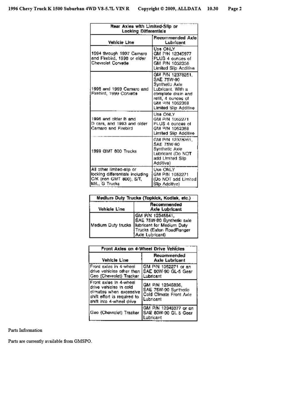

блин, мужики, я не буду вскрывать, чистить все от герметика и еще одну прокладку вырезать... я залью то масло которое у меня есть. У меня остался один вопрос,- присадку General Motors 1052358 LIMITED SLIP AXLE LUBRICANT ADDITIVE заливать или нет?
Re: как востановить блокировку G80
« Ответ #47 : Август 19, 2014, 03:54:27 pm »
Вот что пишет производитель наших машин:
какой смысл тогда в вопросе? вероятность ошибки 1 к 1.

в гау лок ее не нужно лить- это модификатор трения- оно не правильно работать буит и упилит само себя
в позитракшн наооборот нельзя  без мудификатора- оно греется и прилипает  и упилит само себя
AlexRIV
C таким подходом лучше без масла ездить.
AlexRIV
самый дельный совет,
всем спасибо, залью что советует мануал и Zubilo.

я уже писал - гау локу - похренеет, позитракшену- похренеет без присадки .Точнее  похренеет чему либо в мост- полуосям , ГП- позитракшн без присадки  почти равен просто  тележке без дифа.
гау лок  же с присадкой  кончит фрикционы   и при включении блока будет пинаться ...

Еще инфа, предыдущий хозяин лил Кастроловское 75W140, без присадок...
Значит я все правильно сделал.
