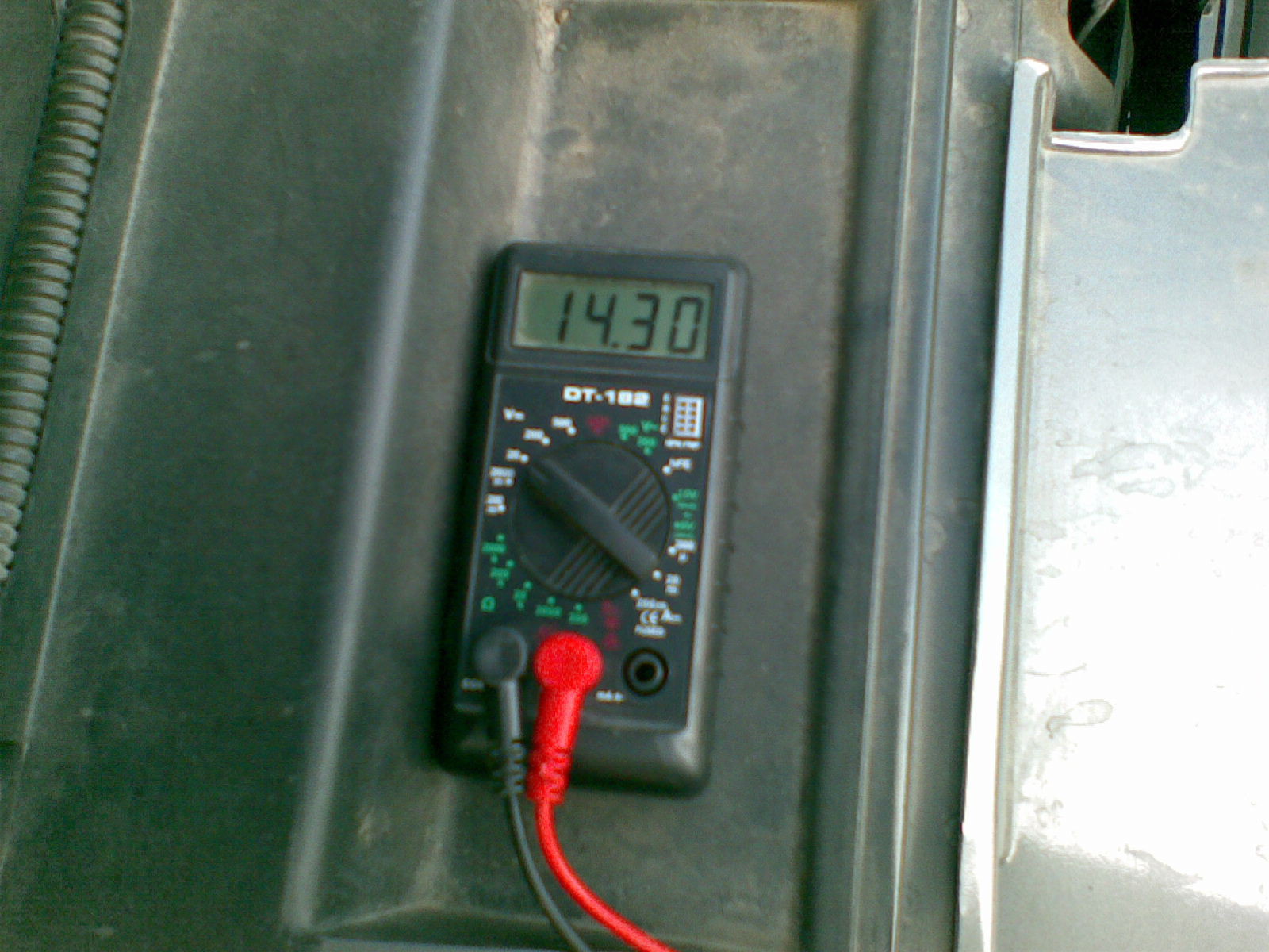

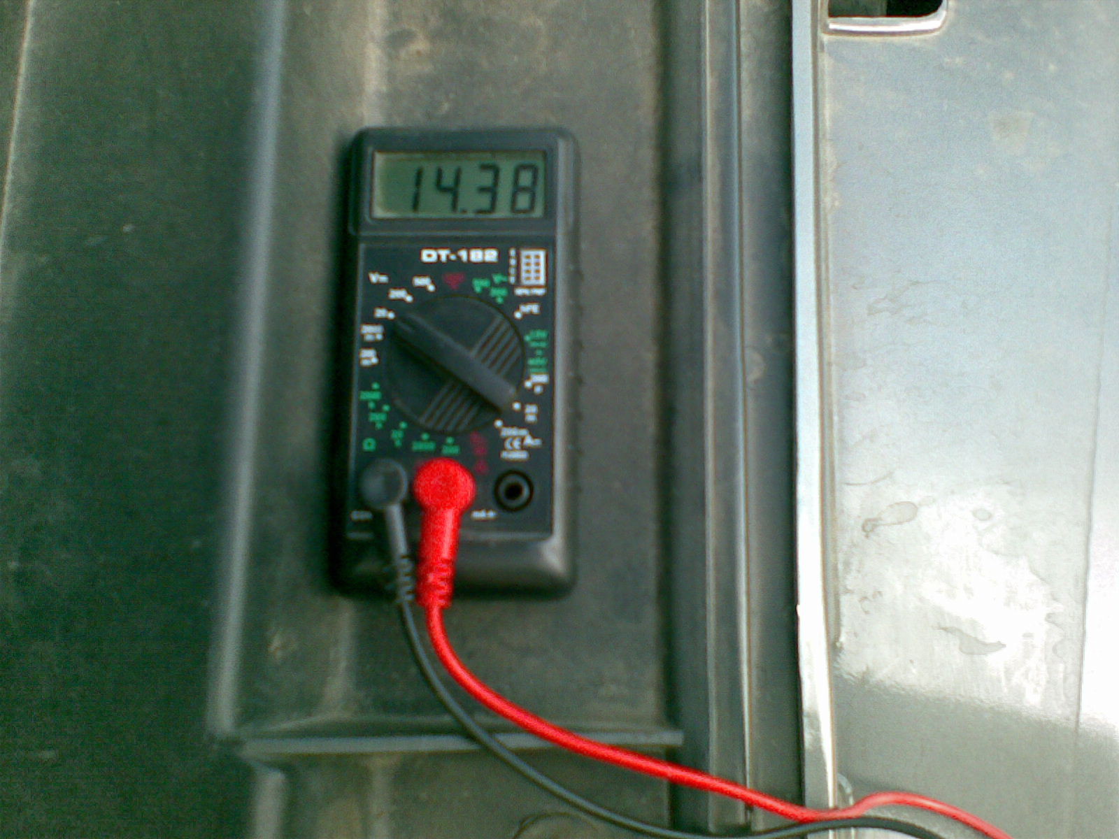

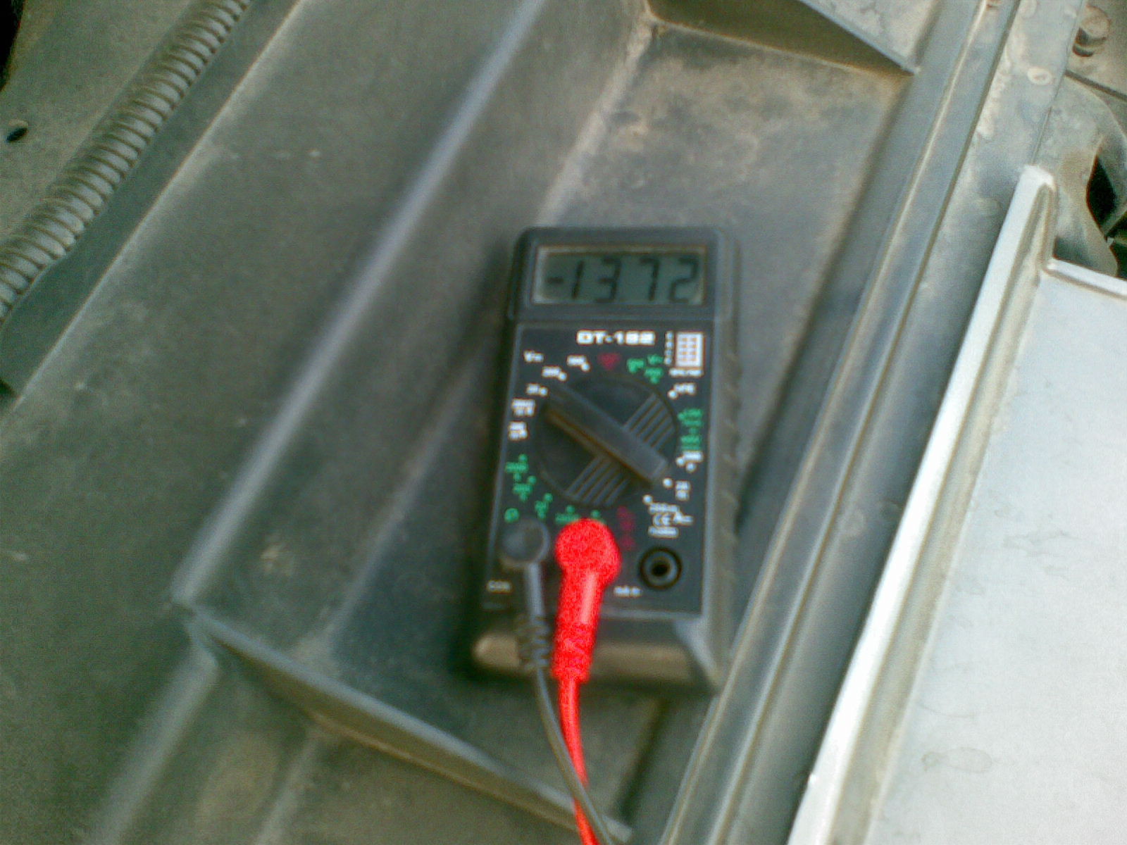

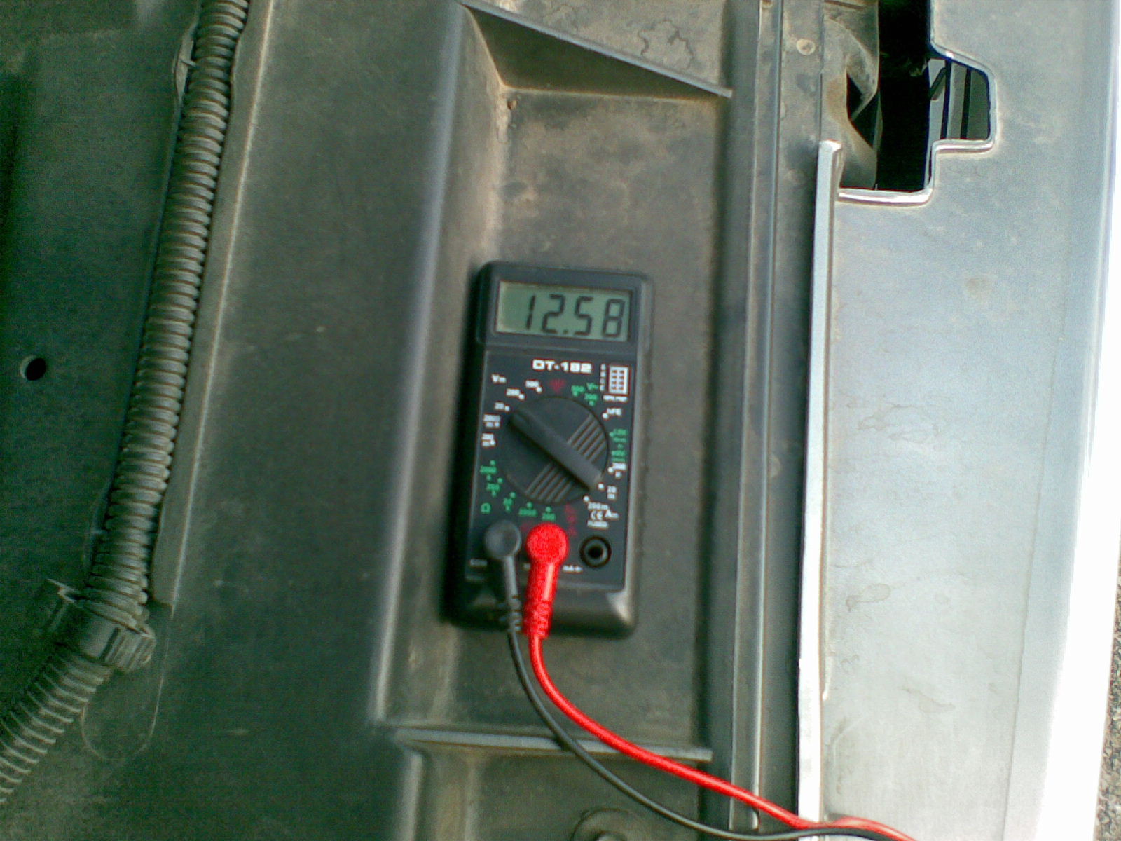

Вот сегодня померил. Но уже стоят акустические жёлтые клеммы, контакты промазаны смазкой.
Вот напряжение с утра на холодном заглушенном двигателе
На заведённом двигателе, потребители отключены
Включена музыка, два кондиционера
Включена музыка, два кондиционера. С нижними фарами. Забыл включить ближний и дальний свет. :(

« Ответ #550 : Июнь 19, 2015, 05:46:30 pm »
Так он у тебя в отрицательное напряжение перезарядился. Ты клеммы на аккумулятор неправльно подключил.  ;D  :afro:
« Ответ #551 : Июнь 19, 2015, 06:09:31 pm »
;D ;D ;D :afro: Так получилось. Интересно, когда он через 0 прошёл? ;D ;D ;D
