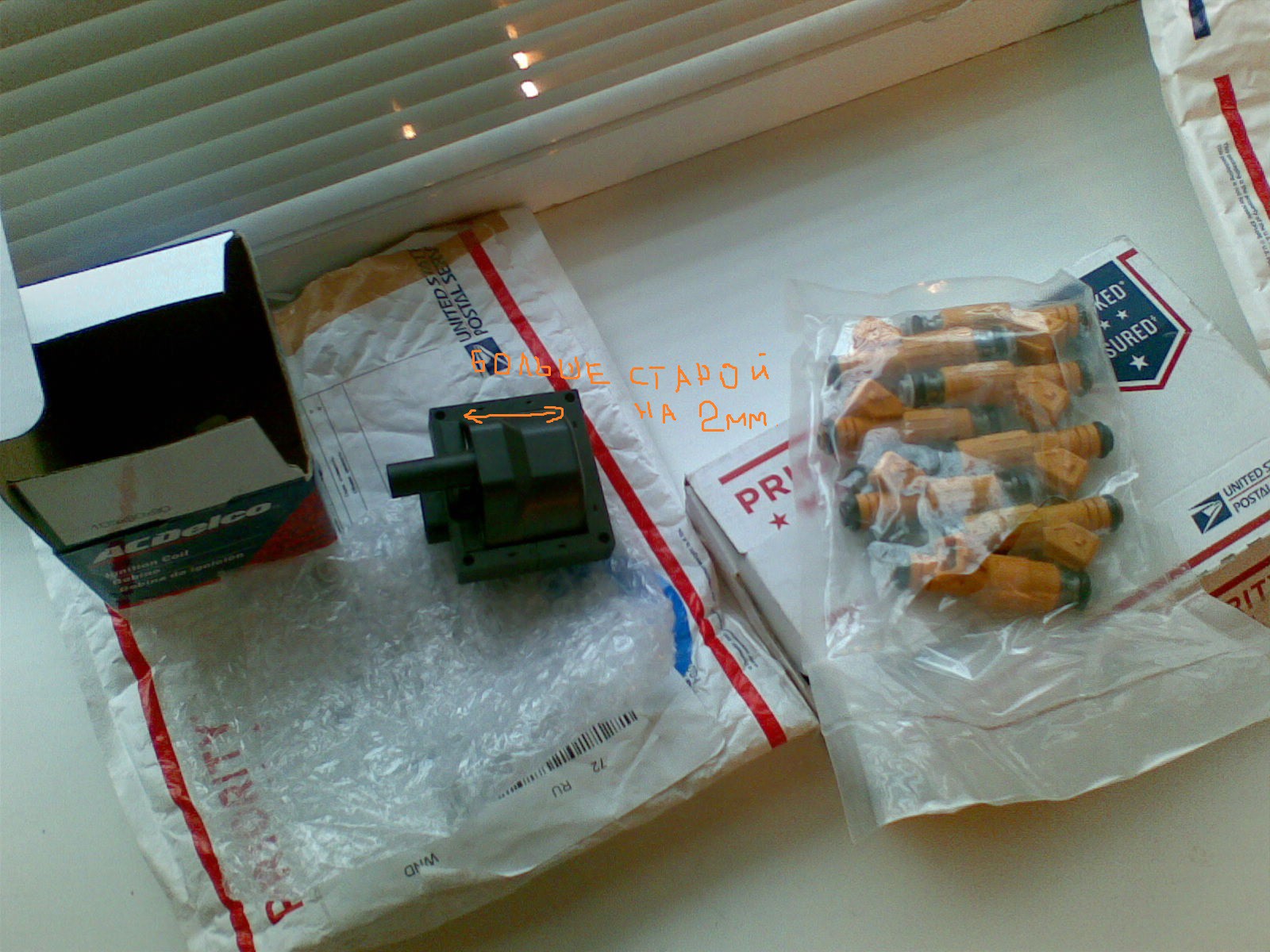

При установке не обошлось без напилинга. Родная ДжиЭмовская катушка оказалась приклёпана к кронштейну. Отболгарили. Но это не всё. Размер новой оказался больше в самой пластиковой оболочке. пришлось отболгарить 2 мм от кронштейна. Потом на винты м4 с гайками и на фиксирующий клей.

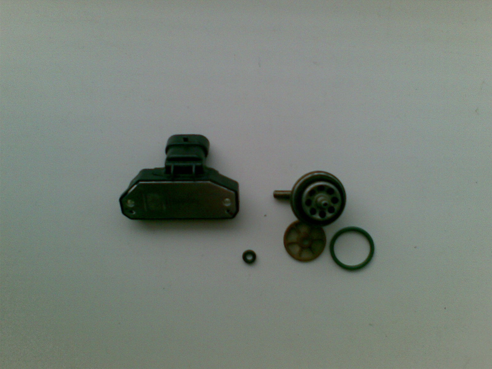

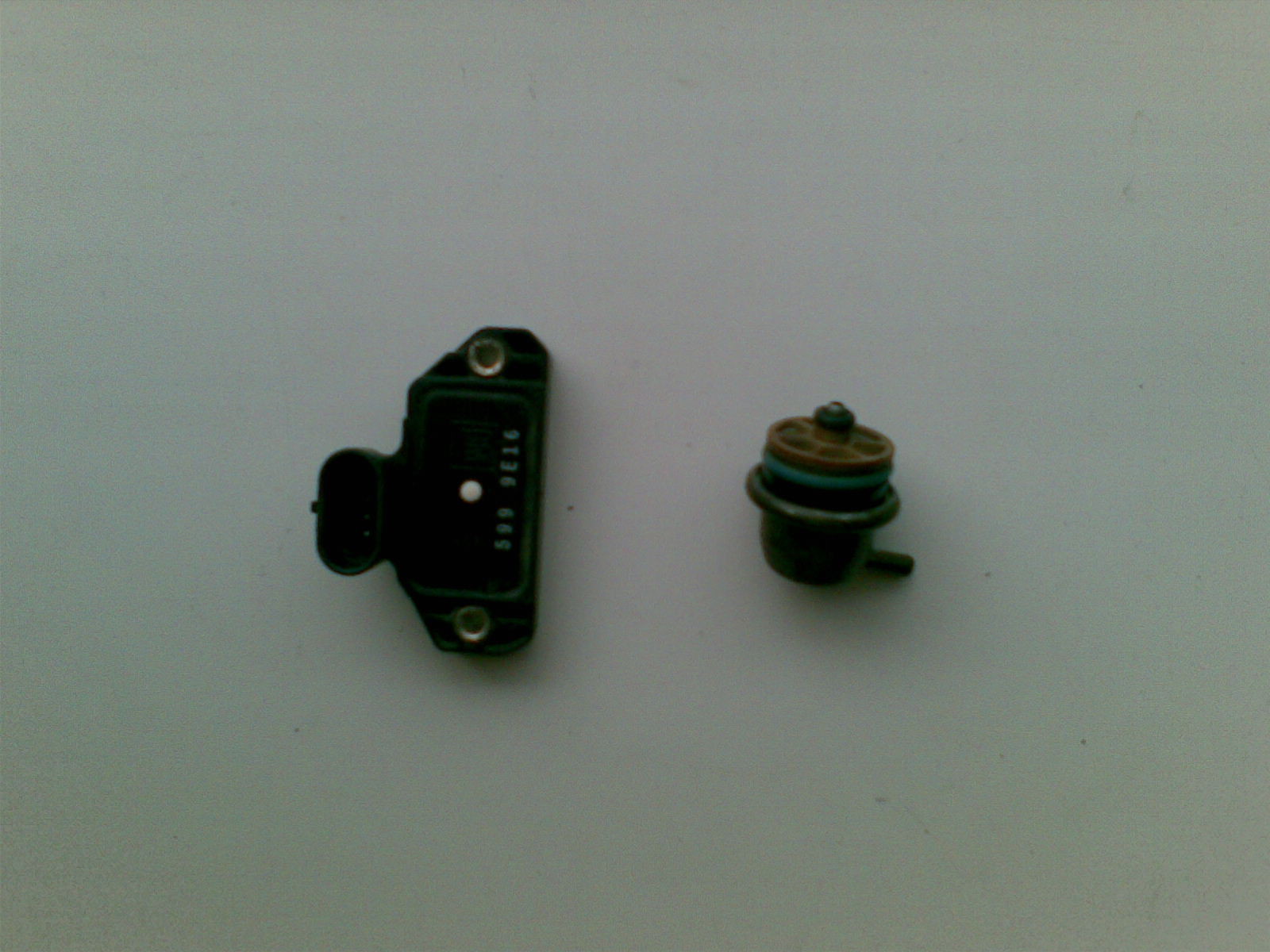

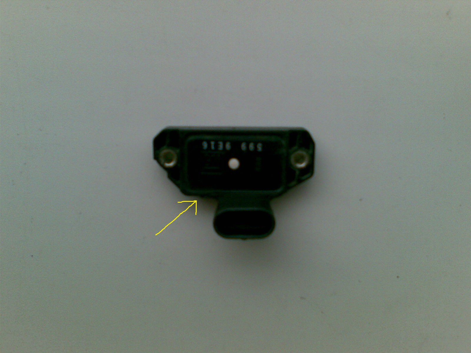

Старый модуль зажигания с трещиной, но рабочий.
Модуль и старый обратный клапан.

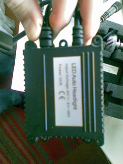

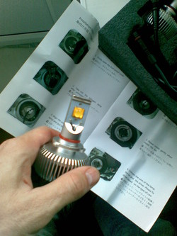

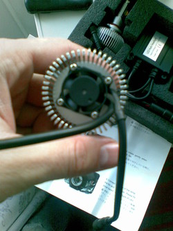

Сегодня пришли светодиодные лампы. Поставил в дальний свет. Китайский ксенон снят и убран в ящик. Диоды намного лучше, во-первых, они горят сразу, а не как ксенон, разгорается, и свет белый в отличие от  синеватого ксенона. Хотя ксенон брал вот этот на 4300к.
КСЕНОН
Вот фотки, слева включаю ближний+дальний с ксеноном (у меня на реле по теме Зубило про дальний свет), и он сначала светит слабо, потом разгорается. Справа светодиоды горят просто бомба.
Вот такие лампы
Вот тут покупал
светодиодные лампы
« Последнее редактирование: Май 18, 2015, 10:06:33 pm от kilimanjaro »
« Ответ #516 : Май 18, 2015, 10:17:57 pm »
После замены форсунок выхлоп стал более приятно пахнущий, похожий на каталитический выхлоп новых машин. После замены ламп завёл двигатель,  прогрел. Конденсатом, капающим из выхлопной трубы отмыл руки. Запаха нет, дистиллированная вода.  :afro: Форсы работают отлично. Раньше был запах недогоревшего бенза.
« Ответ #517 : Май 18, 2015, 10:37:15 pm »
Хересе лампочки, а как их туда пхать????
« Ответ #518 : Май 18, 2015, 11:02:28 pm »
У них цоколь наш, вставляются на ура. Они НВ3 и НВ4 продаются, в стандартные фары лезут. Может понадобится отщипнуть немного пластика, так как радиатор большой, я отщипнул у ближних ламп немного.
И стабилизаторы - чёрные коробочки - рядом с фарами прикрепил на пластиковых стяжках на телевизоре. Там место есть у нас. Машина-то широкая.  ;D

Температура 6400?  С гайцами проблемы будут те же,что и с ксеноном ;)
« Ответ #522 : Май 19, 2015, 09:45:05 am »
С ближним светом уже полгода катаюсь, никто не разу ничего не сказал.
Свет тёплый белый, ярче чем обычные галогенки, но слабее чем у новых линзованных фар крузаков 200-х и других модных машин.
У нас гораздо больше клоунов гоняет с противотуманками ксеноновыми, которые смотрят хер знает куда, и даже я на высокой машине порой испытываю дискомфорт от этих встречных.
Температура 6000, 6400 люмен сила света.
