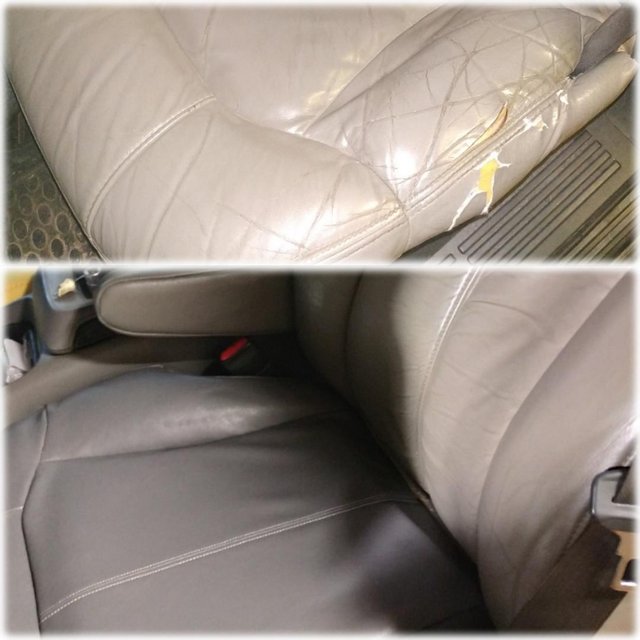

А шил на машинке? обычной? Как она ведет себя с "кожей"? И можно фото в каком состоянии сейчас сидуха? У меня та же проблема - и главное - в ателье не могли подобрать под цвет кожу...Что печально..
Оффлайн F.S.G.
  • Сообщений: 1151
  • зачОООтка: +39/-2
  • Откуда: Лен. обл. Волхов
  • Tahoe 5.3 LT 2000г.
Машинка самая обычная, не дорогая, но почти Ленд Крузер. Покупал жене лет 7 назад, так, чтоб была в доме, мало ли что...
Попробовал "кожу" в два слоя - шьёт без проблем. А вот стыки, в четыре слоя, тяжело идут, но шьёт потихоньку.
Прострочку, на две стороны, я сделал только одну, ту что аккурат под задницей, она как продолжение со спинки сидения идёт. Муторно очень. Надо медленно и аккуратно вести, чтоб шов был ровный и красивый. По этому больше прострочки не делал. А ту что по периметру сидения идёт я бы и не сделал на этой машинке. Стыки, материал в три-четыре слоя получается. Длина шага сбивается, шов не красивый получается в этих местах.
Сейчас сидушка выглядит так.
До этого была такой.
Дубовой, мятой и драной.
Ну и пассажирское, которое пока в "оригинальной коже". Как писал ранее, покатаюсь с полгодика, посмотрю на износоустойчивость. Если всё хорошо, то перешью и её. Когда покупал "кожу" продавец уверял, что именно такую берут на перетяжку.

Как  поролон себя чувствовал? не поднимал его, не освежал?
 Так я не понял, это кожа или экокожа?
Если продавец уверял, что именно такую берут, то скорее всего экокожа. В натуральную сейчас редко кто перетягивает, дорого..

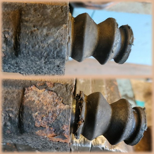

Перебрал и передние суппорта. Пыльники поршней меняются легко, так хе как и на задних суппортах.
А вот к пыльникам направляющих, пришлось немного применить силу. Они впрессованы в скобу суппорта.
Сначала тоненькой отвёрткой сделал щель, а потом широкой отвёрткой прошёлся по кругу, приподнимая чашечку с пыльником.
Старые резинки разбухли конкретно так.
Направляющие резинки чуть выдрал из скобы.
Ну и сам суппорт почистил, обработал и покрасил.
Тормоза прокачал. Сначала просто дал самотёком наполниться суппорту, пока не закапало со штуцера. А потом уже жмякал педалью. Вышло ещё немного воздуха.
